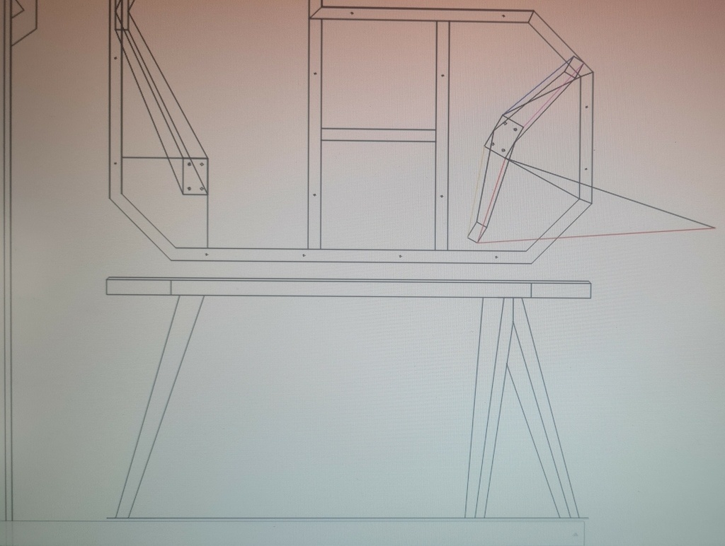

j'aimerais avoir vos conseils pour effectuer le développé des pieds en arêtier qui seront fabriqués en Métal et donc face par face pour former un caisson au final
J'ai donc besoins de développer chaque face une a une
J'ai commencé en utilisant la méthode de tracer du trait carré,
pensez vous que c'est la méthode appropriée et/ou comment vous y prendriez vous ?

as tu un croquis a nous montrer ?
Damien42
Voila le debut du dessin
oui tu fais retour a l’équerre sur la hauteur depuis la vue en plan , puis après tu développé a plat !

Si jamais je peux te le tracer aussi, il faudra juste donner la hauteur sous plateau et la vue en plan
