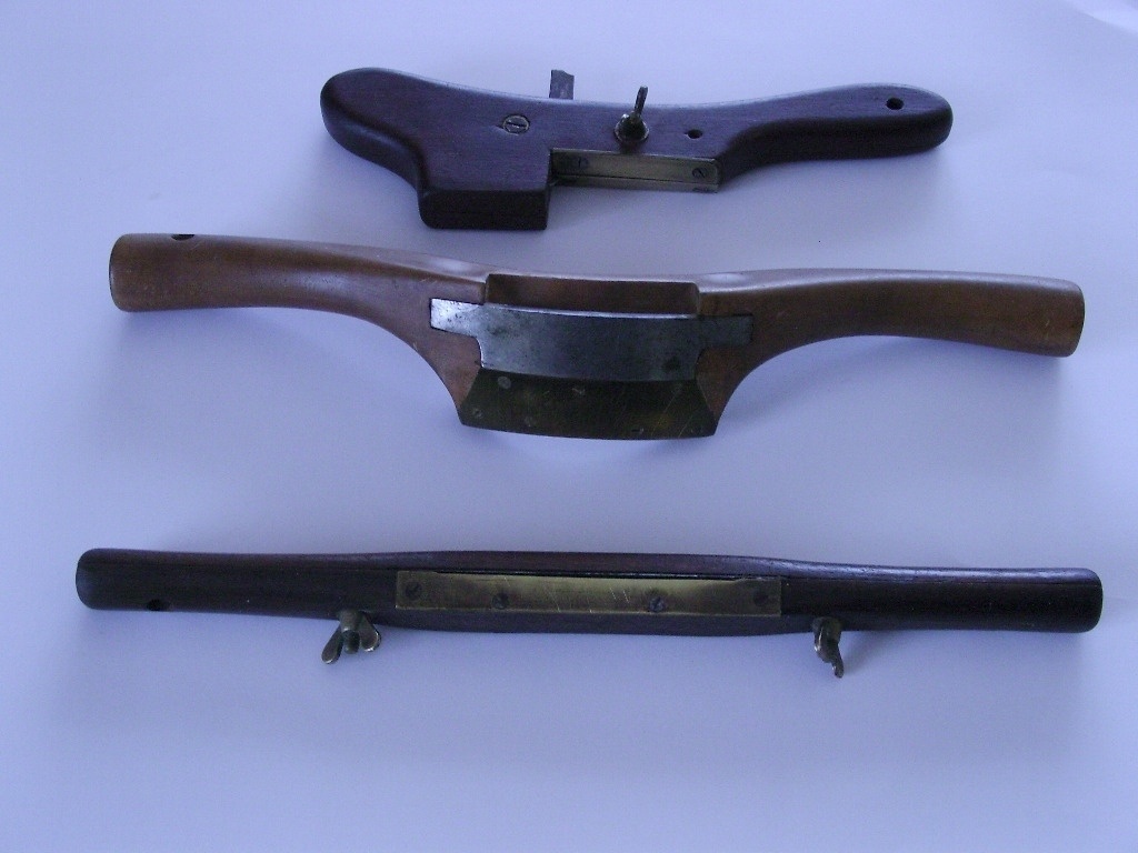

Quelqu'un aurait la traduction du nom d'un outil en anglais? Travisher
Tout est dans le titre.
Je vous mets une photo pour avoir un visuel et la page internet où j'ai trouvé l'image.

Oui, le travisher est une wastringue cintrée qui peut être fabriquée de différente façons, soit avec les anciens fers de wastringue à ailes, soit avec des lames cintrées vissées sous la semelle. Outils beaucoup utilisé par les fabricants de sièges Windsor pour creuser les assises. quelques artisans se sont remis à en fabriquer, généralement du modèle à lame vissée sous la semelle.

c'est des wastringues (wabstringue ?), spokeshave aussi en anglais
on nous en avait fait acheter une lame et fabriquer un outil à l'école, mais c'est vrai que chercher "wastringue" ça ne sort que des résultats pour des outils à lame plate, je ne retrouve pas ou on avait acheté le fer... et il me semble bien que le prof appelait ça un wastringue...

wastringue ,celui du milieu.

Je dirais oui pour les deux modèles en bas de la photo mais pour les autres le nom anglais est "travisher"

ah ben la forme du fer et l'angle d'attaque: le 'travisher' a un fer carrément courbe et le fer est presque parallèle à la planche qu'on creuse, le spokeshave attaque plutôt comme un rabot traditionnel, voire un rabot à angle faible, fer incliné. le spokeshave a parfois un fer affuté en arrondi, voire un peu cintré, mais pas de vraie "cuvette". le travisher ça va vraiment être pour creuser, surtout des surfaces larges, le spokeshave plutôt pour affiner des arrondis déjà formés ou préformés.
