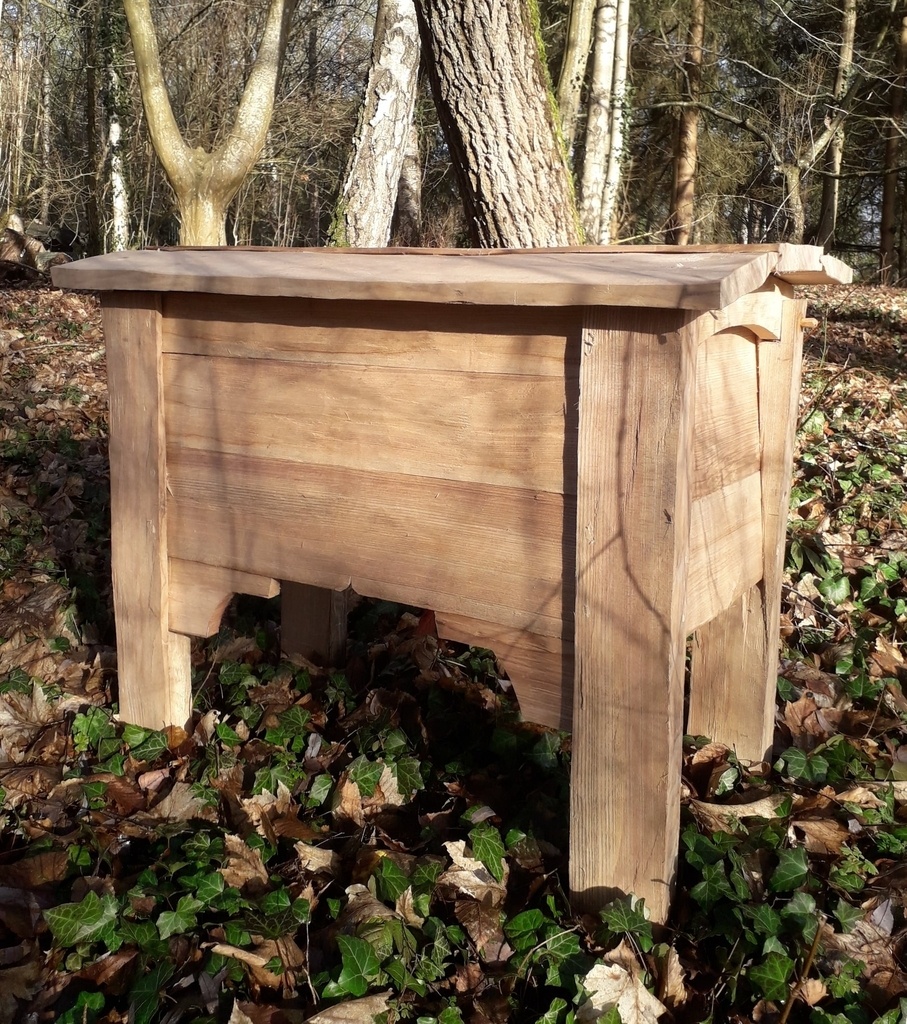

Un ami charpentier trad a fait un coffre semblable avec les même techniques :
[publication facebook](<iframe src="facebook.com/p...e&width=500" width="500" height="250" style="border:none;overflow:hidden" scrolling="no" frameborder="0" allowfullscreen="true" allow="autoplay; clipboard-write; encrypted-media; picture-in-picture; web-share"></iframe>)
Le processus est aussi décrit dans cette revue, le lien ne fonctionne plus mais je peux envoyer le pdf par mail si jamais.
