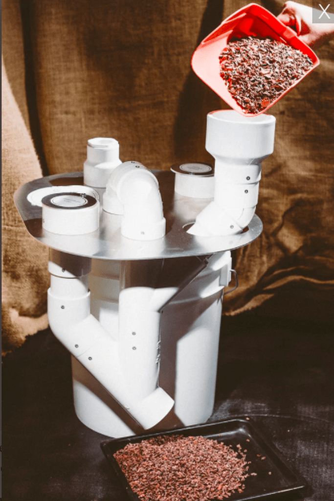

Je reviens à vous avec une question relative aux techniques et outils utilisés dans le monde du bois et appliqués à des process en transformation alimentaire artisanale.
Je suis producteur de miso (entre autre).
Pour certains types de miso, tels le shiro miso (miso jeune et blanc) nous savons besoins de casser le soja et d'enlever la pellicule. Il existe des techniques manuelles mais elles sont chronophages. Il en est de même pour la fabrication du tempeh.
Nous sommes plusieurs fermenteur (fermentiers?) à vouloir vanner nos graines obtenues auprès de paysans (nos voisins) qui ne sont pas équipés.
Nous avons tous des moulins qui nous permettent de casser nos grains (fèves), mais nous devons alors retirer manuellement les pellicules - ou téguments - des fèves de soja.
Après plusieurs années passées sur ce site, je sais que certains d'entre vous maitrisent les techniques d'aspiration et d'extraction.

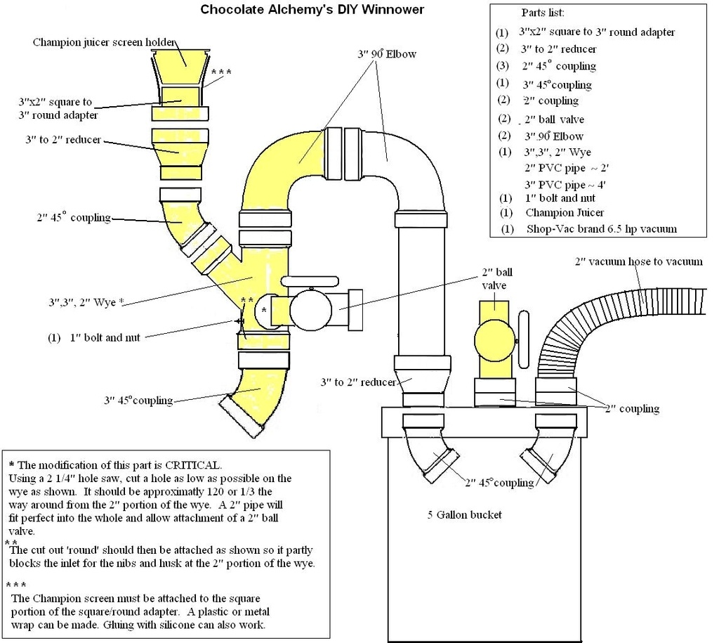

Les images jointes jointes montrent un système d'aspiration conçue pour le vannage des fèves de cacao après torréfaction.
Que pensez-vous de ce système?
Que pensez-vous l'ajout d'un extracteur/séparateur cyclone à ce système?
À quel niveau placeriez vous le placeriez-vous?
À quel niveau placeriez vous une valve pour ajuster la dépression?
Merci à vous,
Anthony

Sans réponse à la question mais pour essayer de comprendre.
Avec un Tarare, cela ne fonctionne pas?

J'en ai un. Je vais pouvoir le tester d'ici peu.
Le souci est que c'est assez volumineux et que même dans un lab spacieux ça reste principalement du bois. Les cuissons génèrent des températures et des taux d'humidité élevées qui plaisent au bactéries et moisissures du types de celles qu'on veut éviter en fermentation. Le bois n'aime pas et les services d'hygiène non plus.
J'ai la place pour le faire ailleurs, mais pas certains de mes collègues. Donc on recherche un système compact et lessivable.
Merci pour ta suggestion.

Je comprends mieux. Merci.
Il faudra certainement quelques tâtonnements sur les grilles, le débit, ..., et la volumétrie à travailler.
