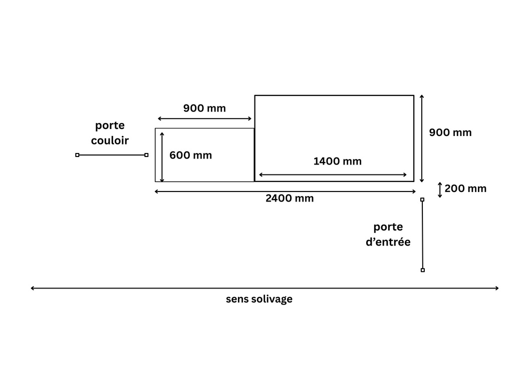

bonjour un petit dessin en perspective pourrais nous aider a vous proposer la moins mauvaise solution
croquis coté

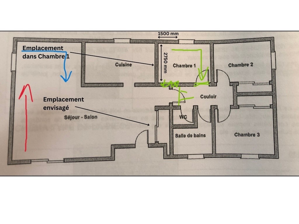

c'est chaud, on est dans une pièce principale de vie? je garderai l'idée de le placer dans une autre pièce, enfin bref, un plan de la maison etc, et des devis pro, le souci avec les deux portes c'est qu'elles condannent a peu près la possibilité de le mettre en quart, ou deux quarts tournant, ce qui doit être possible dans une autre config (autre pièce ou déplacer certaines portes et ou mur) en fait soit c'est gros chantier architecte etc, soit c'est escalier a pas japonais, faut partir du plan de la maison
Anthony DELFAU
Merci mofran,
Je viens d'ajouter le croquis de situation de la maison avec la position pensée originellement (dans la chambre 1).
Merci.
et l'étage, il y a un plan?
Anthony DELFAU

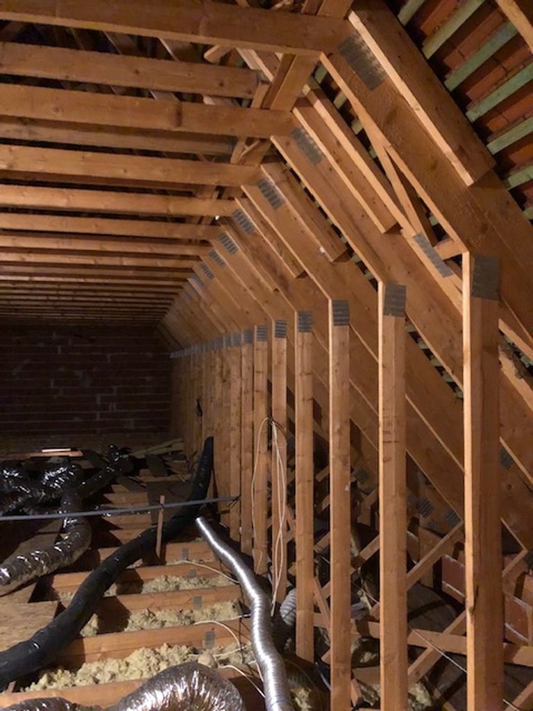

mofran Je viens de poster une photo des combles. C'est un espace vide sous toiture périgourdine de 16500 mm x 4500 m (distance entre les rangées de poteaux) .Les poteaux eux-mêmes sont à 1500mm du mur. Les entraits à 2500 mm des solives. La trappe de visite est au fond du couloir entre les chambres 2 et 3. Le charpentier qui a conçu et posé la charpente est venu visiter il y a quelques années et m'avait dit que l'ouverture pour la trémie (dans la chambre 1) est réalisable avec quelques modifications (cf.croquis escalier sur comble sur entrait porteur).
je trouve aussi que c'est apparement la moins mauvaise solution (si maison pensée dès le départ pour aménager les combles il y aurait plus facilement une bonne ou très bonne solution)
il y a peut être moyen de revoir complétement la ch1 , porte ou ouverture donnant directement sur la pièce de vie, escalier situé a l'endroit ou la porte de la ch1 est actuelement, quart tournant ou hélicoidal, ou raide faut voir avec la fennêtre si vous vous lancer dans sa fabrication, faudra commencer par un plan, en modélisant rez ch1 étage ce qui possible ou directement exclu ou négociable sera plus simple a déterminer. mais je ne chercherai pas a faire passer a tout prix un escalier raide étroit dans la pièce de vie, courants d'air, bruits, pas de confort ni dans l'escalier perte de confort dans le croisement qui relie cuisine ch rez etc (edit croquis rapide, bleu ou rouge bien mais bouffe l'espace a vivre et soucis a gérer d'échange de chaleur bruit avec étage) vert demande une étude compléte

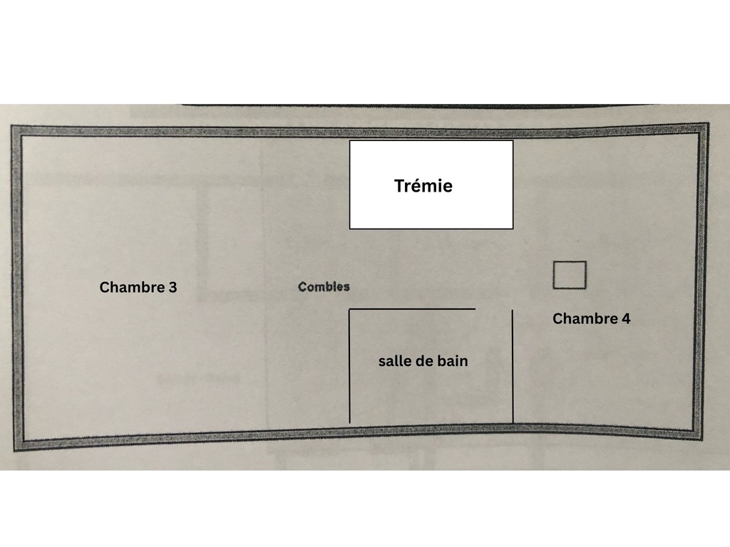

Je viens d'ajouter le "plan" d'aménagement de l'étage.
Deux chambres et une sdb/wc.

Inconvénient, il va falloir chipoter a un ou deux poteaux de la charpente, sans doute renforcer les fermes extérieures et reprendre celles au dessus de l'échappée,mais rien d'impossible pour le charpentier.

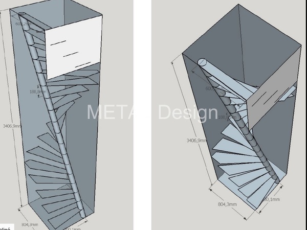

niconathy

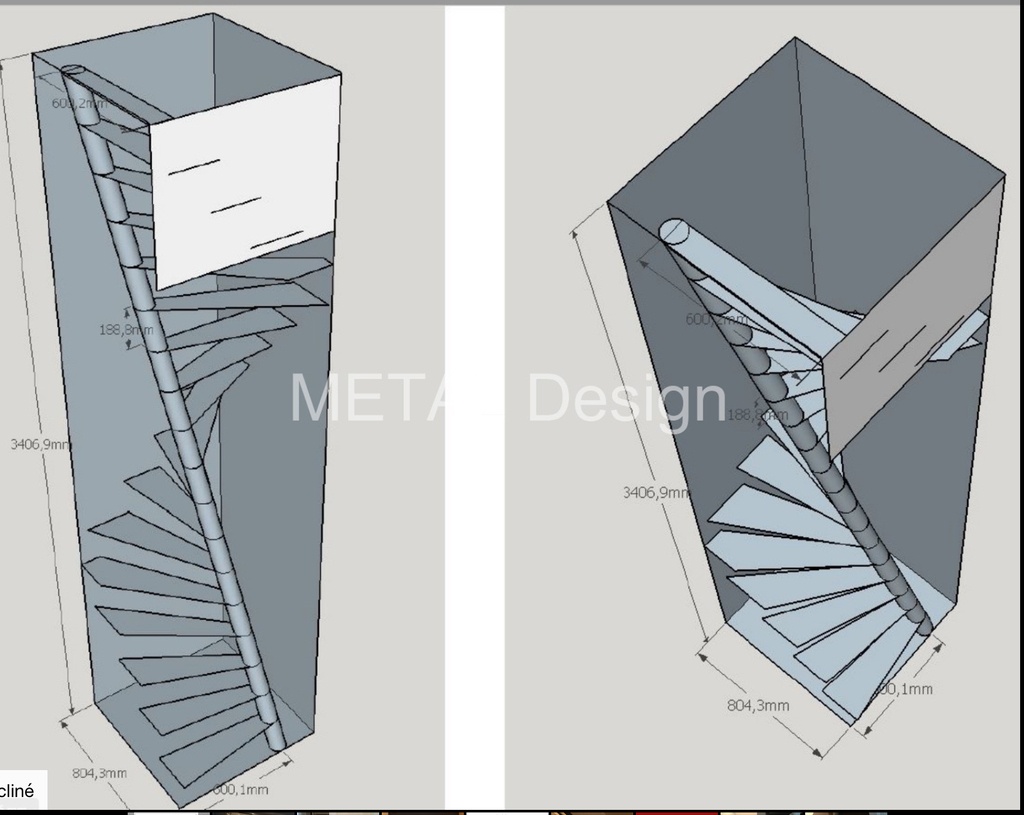

As tu chercher une solution peut conventionnelle comme celle ci par exemple
Une image pour donner une idée. Ici en métal, je l’avais vu en bois en photo
Anthony DELFAU
Intéressant, et pas que pour moi...
Malijaï
Il y a aussi celui la : eestairs.fr/produits/1m2/
Anthony DELFAU
Pour ma configuration il y en a pour +/- 5750 euros (-950 si tu vas le chercher en Allemagne). La pose est apparemment assez simple.

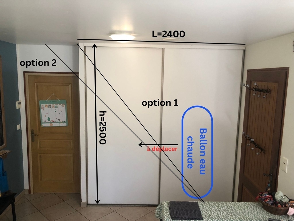

Je viens de poster 2 photos et un schéma.
Merci!
Un petit croquis peu aider.
Si je comprends bien le passage est de 760 ? Si c’est le cas il n’y’aura que cet escalier dans cet espace.
Si l’ouverture de la trémie est libre pour ménager une échappée digne de ce nom, un giron de 200 pour une hauteur de 200 c’est assez confortable.
Faudra tricher un poil.

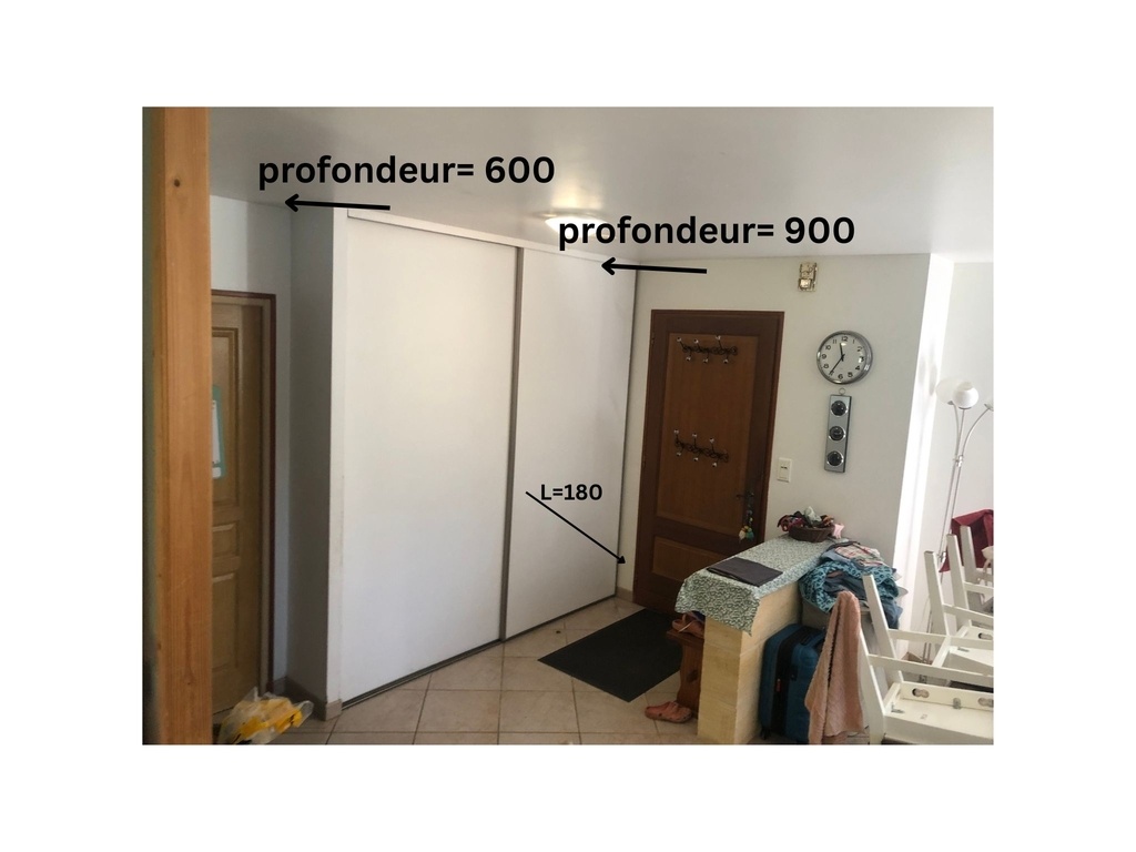

Merci pour ta réponse.Je ne connais pas la terminologie (je vais me renseigner).
On voulait faire passer l'escalier dans un placard encastré.
Les dimension du placard (en profondeur, donc en largeur pour l'escalier) étant trop juste on veut ôter le placard et utiliser cet espace qui se trouve dans l'entrée de la maison.760 mm c'est la distance entre la cloison du fond du placard et l'encadrement de la porte d'entrée (-20 mm).
J'espère que ça aide un peu plus.

Anthony DELFAU
Merci!
