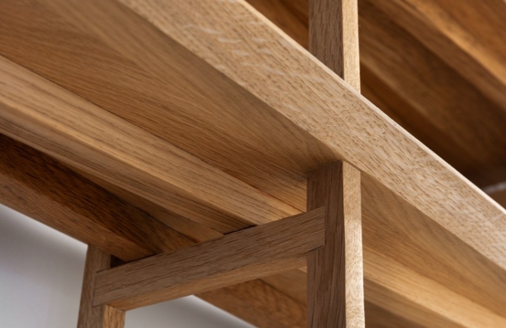

A mon avis : chevilles pour fixer les montants aux planches, simple colle pour l'assemblage mi-bois, à voir si les grandes traverses sont fixées en plus aux planches.

Pour moi , aucun probléme dans la mesure ou l ensemble est fixé au mur.Je remplacerais les mi-bois par un assemblage tenon/mortaise.
