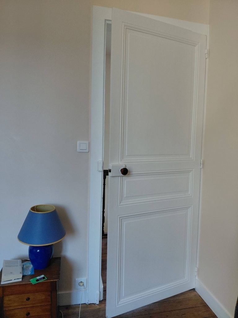

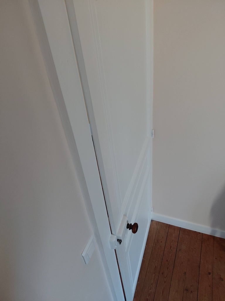

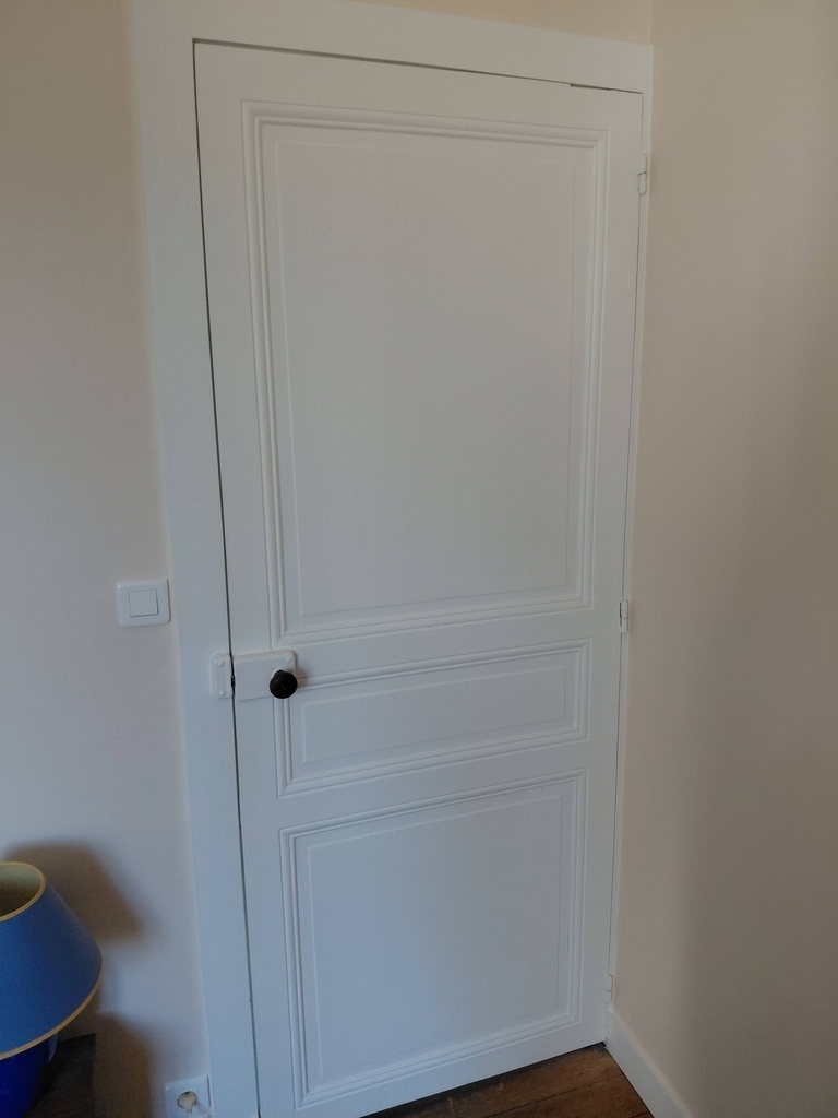

Je me permets de vous solliciter car je suis dans une maison des années 20 qui est plutôt assez bruyante (plancher bois simple, portes anciennes, etc.).
J'aimerais commencer à traiter le sujet des portes qui ne ferment pas bien et qui de fait : laisser passer le bruit mais surtout font beaucoup de bruit en les ouvrants / fermants.
Il y a un écart important entre le haut et le bas (ou l'inverse en fonction des portes) qui oblige à appuyer fort la porte sur le dormant et nécessairement fait beaucoup de bruit.
Les dormants sont relativement plans pour une partie.
Je me questionne donc sur la bonne solution à faire :
  • simplement mettre un petit joint sur le dormant - mais je n'y crois pas vraiment
  • remplacer la porte en conservant le dormant
  • remplacer l'ensemble du bloc porte
Bien entendu, nous ne sommes pas sur des dimensions standards, cela serait trop simple ;-).
Je n'ai malheureusement pas le budget pour faire appel à un menuisier pour qu'il me reprenne tout cela proprement donc je souhaite m'appuyer sur des portes du commerce (portes massives quand même) quitte à les adapter.
Que pensez-vous de l'approche, avez-vous une solution plus qu'une autre à me conseiller ?
Voici quelques photos pour comprendre le sujet.
Par avance, merci de votre aide !

Ben tu as le début de la solution! Tu dégondes la porte, tu distribues des feuilles de papier de verre et de toile émeri et tu organises un concours dont le gagnant sera celui qui aura entièrement décapé sa partie de porte. (à la toile émeri veiller également à dérouiller l'intérieur des paumelles).
Un de tes prédécesseurs a du peindre cette porte au pinceau à 3 couches et pour le coup elle se venge... Décaper également le haut de la porte. Certaines personnes ne peuvent pas s'empêcher de peindre ce champ alors que c'est mieux de laisser respirer le bois par cette partie qui ne se voit pas par ceux qui ne mesurent pas 2m30.
Une fois la porte repeinte avec une ou deux couches propres bien étalées de peinture de bonne qualité regarde s'il est possible de glisser un joint autocollant de faible épaisseur qui viendrait améliorer l'isolation phonique de la porte.
Ta porte est belle, je te l'échangerai bien contre une de mes portes iso-planes qui sont devenues malheureusement le standard des temps modernes.
Attention, pour mettre à nu proprement les moulures c'est un boulôt de romain! (Prévoir de l'abnégation ou le considérer comme un exercice de méditation)
3 ou 4 générations ont dû accepter la même chose...
De toute façon, changer les portes, cela va pas mal coûter et il faut savoir les poser. Avec au final des portes pas cher qui vont sans doute faire la même chose...

Prendre une grosse dose de patience (en comprimés ou en sirop).
Vérifier soigneusement les points où ça frotte et ou ça coince.
Glisser un fin réglet métallique entre dormant et ouvrant, sur tout le pourtour (sur champ et sur plat), et repérer les points où le réglet ne peut pas passer.
Ces points peuvent résulter de la peinture : gouttes, surépaisseurs ... en 100 ans, les couches s'accumulent et il n'y a pas toujours de grattage avant de repeindre (une mise au jour ?)
Gratter aux endroits concernés, petit à petit, et vérifier l'effet obtenu.
Souvent, c'est du côté de la ligne de gonds, dans les angles rentrants du dormant, sur la surface extérieure des gonds ...
Manoeuvrer la porte en la poussant d'un seul doigt, pour observer quand elle se gauchit, pour trouver si le point de blocage se trouve plutôt en haut, ou en bas.
Et bien sûr nettoyer les gonds, si besoin changer les rondelles, et graisser avec parcimonie.
Décrit comme ça, ça peut sembler long, mais c'est plutôt minutieux,
et en fait cela prendra moins de temps que de changer huisserie et porte (plus faire un raccord de plâtre, enduire et peindre)

bonjour vous remettez vos portes en jeu vous graissez les paumelles et les serrures
et après tout cela vous n aurez plus beaucoup de problème vos portes sont en bonne état et les remises en jeux du fait des coup de peinture son fréquents
gardez vos portes si vous les changez les problèmes seront les mêmes si il ni a pas d' entretien
je suis habitué a ce genre de problème et je remet en jeu les portes faites par mon grand pere il y a plus d un siècle et il ne me viendrait pas a l' idée de les changer
etienne desthuilliers maitre menuisier notre entreprise travaille depuis 130ans

Ce serait ultra dommage de remplacer ces jolies portes à petit cadre avec frisés probablement réalisées en pitchpin et tellement pleines de charme..
comme les autres je recommanderais une mise en jeu des portes, si ce sont des paumelles elles peuvent être baguees, et je recommande la graisse teflonnee plutôt que la graisse de mécanique pour éviter les salissures de cambouis..
Si la porte est vraiment gauche on peut parfois tricher sur les paumelles, voire changer le montant qui est voilé si on en a les compétences. Personnellement je fais ça souvent, ces portes sont très faciles à démonter par dechevillage car très rarement collées. Parfois les assemblages debouchants laissent apparaître des coins qui peuvent être perces pour autoriser le désassemblage. Bien-sûr c est une solution un peu extrême mais très adaptée.
Sinon ont peut aussi rectifier la pose des cadres mais c est rarement possible en cloison brique de 50.
Parfois une contre feuillure en sifflet peut arranger la fermeture
Sinon il m arrive parfois aussi de recouper les arasements à la scie pour créer du jeu et d y insérer une pièce en coin pour contre tirer le gauche et neutraliser la voilure 😀

C'est difficile a dire sur photo, on voit l'effet côté serrure pas les causes souvent du côté charnières.
Peut être de la peinture, peut-être du jeu ,peut être un flambage, peut-être le bâti. Il y'a tellement de choses...
Aujourd'hui c'était la partie male en acier de la paumelle du haut qui avait ovalisé la partie femelle en laiton, et elle penchait mais uniquement en position fermèe, avec un mini cloc.
Comme c'était une assez ancienne , hors standard actuel, j'ai mis la partie femelle du milieu en haut et celle du haut au milieu.
Et du graphite bien sûr.
