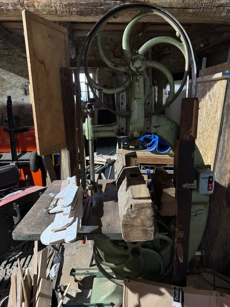

J’ai une vielle scie à ruban du siècle dernier en triphasé. La lame fait 4400 mm de longueur.
Je voudrais l’utiliser pour le délignage avec un chariot mobile que je construis.
Je voudrais déligner de l’accacia et du pin.

je n'ai pas d'info sur la puissance de la machine. Le diamètre des volants fait 50cms.
pour nettoyer le ruban, c'est une petite brosse.
hauteur de bois : 25cms environ pour l'acacia sec. le pin c'est du Douglas "frais". (mais également de vieilles poutres de chenes (400 ans) mais pas en délignage).
Ma question est plutôt l'espacement des dents du ruban et leur taille.
ci-joint une photo de la bête.

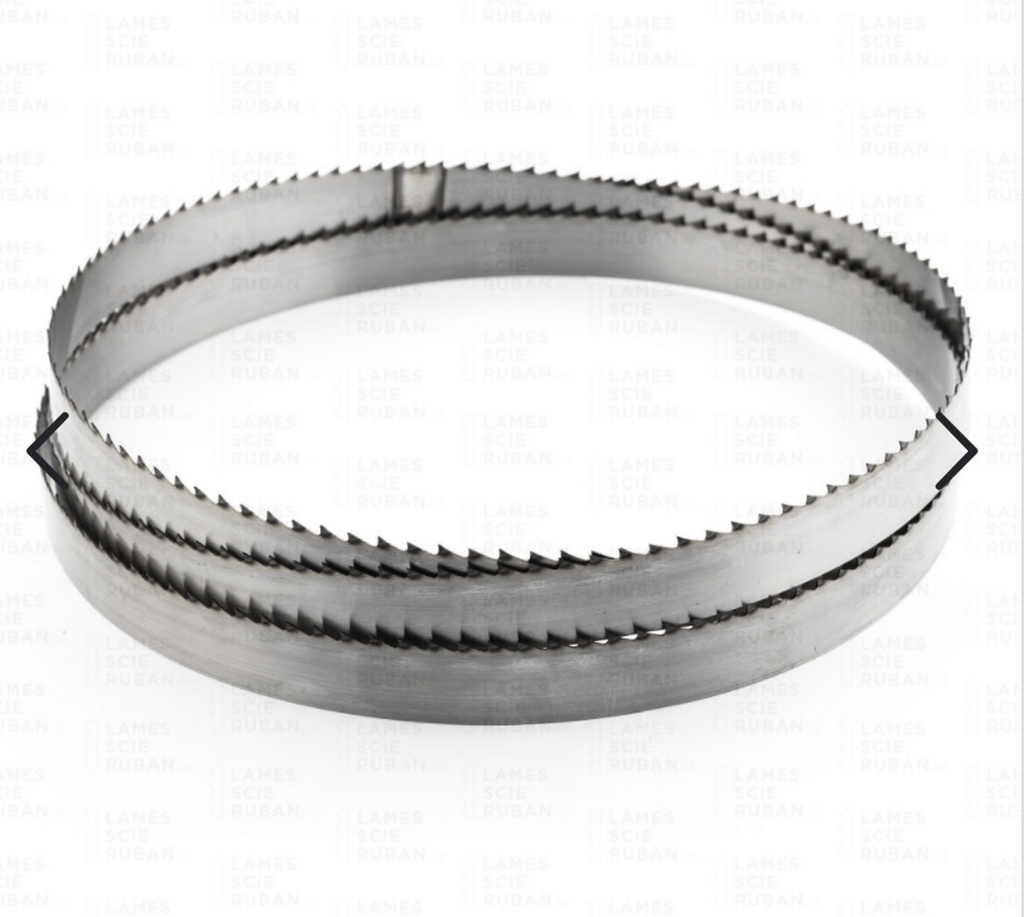

Pour l'instant j'ai une lame de 30mm denture trempée (voir photo)

il te faudra une denture grossiere un pas de 3/4 po a 7/8 po (environ 2cn) angle d’attaque de +/- 10° une lame assez large +/- 4 cm et un peut épaisse 1mm environ.
une lame acier carbone est suffisante pour du résineux ou du feuillu vert, pour du bois sec et dur envisagez plus couteux pour évitée un dé affutage rapide.

je pense que la scie proposé n est pas apte a débiter vos bois
les volants de 500 supportent des lames de 5 dixièmes de mm ce qui a mon avis ce qui pose donc un problème il faut au minimum par expérience un volant de 900 mm et des lames de 1 mm d' épaisseur épaisseur et une puissance de 5 a 6 chevaux
il faut pour ma part s' orienter vers une autre scie a ruban pour faire du délignage
pour le choix de la lame de scie le choix est plus facile mais il faudra avoir au moins 2 ou 3 types de lames en double sauf si vous affuter vous même
je suis désolé de ma réponse mais il ne faut pas oublié que si vous faites un montage et que cela ne fonctionne pas que vous serez le premier pénaliser dans vos projet
les volants de 500 permette de scier 40 a 50 mm a peu près correctement dans du chêne
