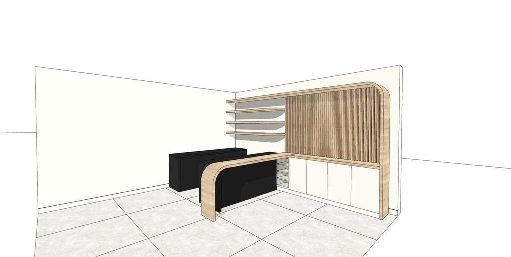

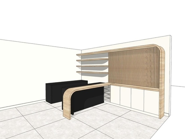

On me demande de chiffrer le visuel ci-joint.
Comment vous vous y prendriez pour réaliser les parties cintrées en chêne ?
Panneau cintrable + placage ?
Merci d'avance pour votre aide

Peut-être tourner une pièce sur un tour à bois ou bien sur 1 lapidaire et ensuite scier les 2 quartiers et collage colle blanche ....des 2 quartiers ......

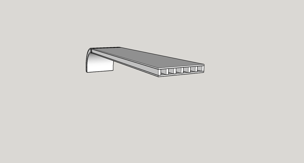

Alors il semble que le visuel présente des chants de tablettes et plan de travail relativement épais et un développé long pour certains.
Donc j'étudierai un panneau alvéolaire pour les parties droite pour limiter le poids et avoir d'un coup une épaisseur ( cela peut aussi faciliter d'éventuels éclairage).

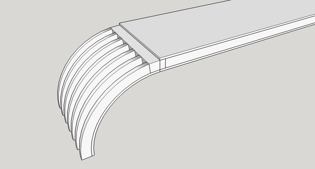

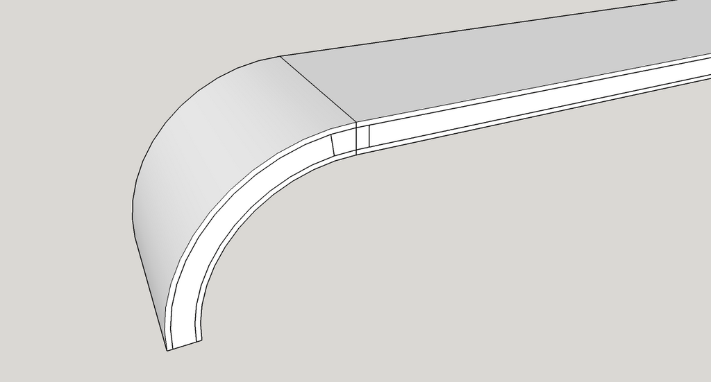

Pour les parties courbes je les ferais avec une superposition de cerces (calibrage toupie) il faut faire ces parties avec une partie droite de chaque cote qui nous permettra de l'insérer à l'intérieur de l'alvéolaire ensuite. Ici il semble nécessaire de replaquer l'ensemble avec un mdf ou une contreplaque mince pour éviter de voir les joints ressortir après plaquage. Ensuite placage des chants et des parements. Il faut peut être prendre deux épaisseur de panneaux alvéolaires pour avoir une épaisseur égale entre les plans de travail et les tablettes .
La méthode évite les moules et la presse sous vide qui demande du temps et un grand sac.
on peut tout traiter à la néoprène.
Néanmoins cela reste une solution d'agencement.

Il y a beaucoup de façon de réaliser des panneaux ceintrées,la solution employee depend souvent du budget et de la destination finale.

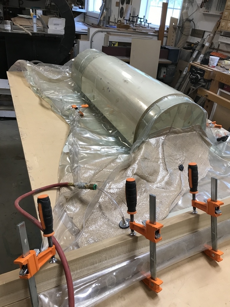

En general pour mes pieces ceintrées j utilise du cp peuplier de 3mm que je colle sous vide sur un moule.

Pour vous répondre pour l'épaisseur finale et rayon, je fais un peu ce que je veux c'est moi qui impose les contraintes techniques. Dans l'idée je m'étais dit : 40mm d'épaisseur et rayon de 300/400mm.
Quelques questions me viennent :
  • pour la feuille de placage, j'ai l'habitude de me servir chez Dispano. Que faut il prendre pour ne pas que cela soit cassant afin de la plaquer sur la courbe ?
    Feuille de placage sur toile : dispano.fr/p/p...ur-1mm-A4652817
    Feuille de placard sur papier : dispano.fr/p/p...x124cm-A1218678
  • pour le collage des différentes couches de CP, vous utilisez quoi comme colle ? De la blanche ?
  • avec quoi on traite les chants : plusieurs morceaux de placage collés à la suite les uns des autres ?
merci à tous en tout cas

J'ai fait travaillé mes élèves sur votre problème.
pour les panneaux epais ils ont trouvé ce type de panneau alvéolaire
panofrance.fr/...-50-mm-A1841567

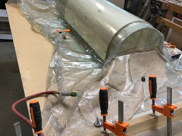

ou cette méthode avec du cp de 8 cp cintrable et de 7 replaqué sur structure alvéolaire cintré avec poche sous vide.
Les dessins de José Das Neves sont plus illustratifs que ma réponse , la méthode est similaire. Reste à préciser que je ne suis pas convaincu que on puisse plaquer directement sur la forme sans prendre le risque à terme de voir apparaitre le joint transversal c'est pourquoi il me semble préférable d'amener les cintres au nu du panneau alvéolaire et replaqué l'ensemble en cp cintrable ou d'utiliser une contreplaque intermédiaire ( une une petite réflexion sur le prix de revient des deux systèmes peut amener à les départager. Il reste ensuite à savoir comment départager le système de placage : En gros deux voies s'offre à nous une voie agencement à base de colle néoprène ou une voie plus Meuble ébénisterie avec presse à vide ou autre systémie de plaque.
Alors si on ne tient pas compte des habitudes de l'atelier et son équipement il rentre en jeux un bon nombre de facteurs comme le coup de revient , la pérennité de l'ouvrage , la facilité et la vitesse . C'est un dossier pour les élèves de josé 😄

Merci pour vos recherches et merci à vos élèves !
Je ne dispose pas de poches donc je pense que je vais partir sur la méthode agencement

Selon le rayon du cintre et l'epaisseur finale, la largeur,et le rendu demandé.
Et bien-sur l'essence choisie. J'ai compris que les parties cintrées étaient en chene, en est il de même pour le pied et le plateau?
Plusieurs méthodes peuvent être envisagées ?
Peux-tu préciser ta demande?
Avec plusieurs épaisseurs de contreplaqué cintrable, collées entre elles suivant ton épaisseur finie). Faire juste les pièces d'angle, et les assembler avec des panneaux droits de ton choix, pour les parties droites. Avec du CP cintrable, un moule basique suffit, pour le collage. Et après assemblage, revêtu du produit prévu. Ou alors, ceci fait-il aussi partie de la question ? Si c'est un chêne (et pas un stratifié) tu peux utiliser un "Bilegno", "Decoflex" (ou similaire), suivant ce que tes grossistes préférés proposent.
