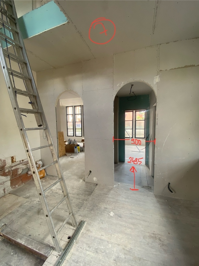

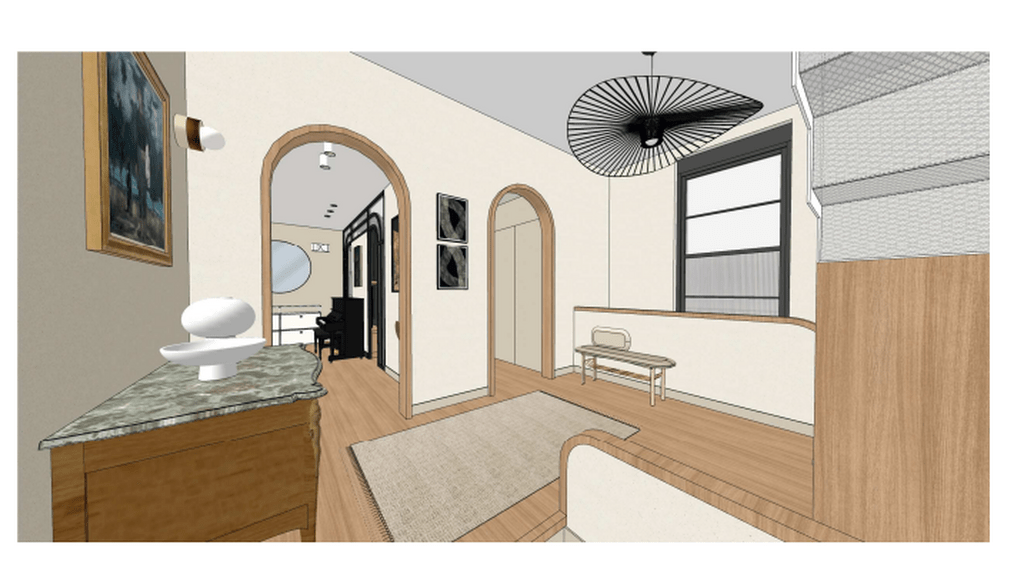

On me demande d'habiller les nez de cloisons en photo ci-jointe (cloison placo épaisseur 70mm) avec des arches arrondies en décor bois.
Les dimensions environ sont hauteur 2500 largeur 900mm (plein ceintre).
Je comptais faire ceci en CP cintrable avec une feuille de strat côté intérieur.
Le problème c'est que je ne sais pas trop comment traiter les chants.
Idéalement, il me faudrait faire un petit retour sur le mur pour prendre un peu de marge à la pose et masquer les éventuelles irrégularité du cintre en placo.
Quel est votre avis ?
Si on te demande bien un "décor bois" en aspect final, le mieux, et finalement le plus simple et rapide est de les faire en massif.
je travail en massif , c est plus rapide et de meilleure allure et cela ne fait pas bricolo
maintenant ceci n est que l avis d 'un modeste professionnel
Étienne desthuilliers maire menuisier
6LV1
Je ferais un lamellé collé de frêne 2-3mm par couche plaquées sur un moule en plusieurs couches de mdf qui fait plus que l'épaisseur de ton mur. Collé à la PU, soit avec une poche sous vide, soit avec le contre profil du cintre en mdf serré grâce à une forêt de serre joints.
Tu peux aussi t'aider en utilisant une étuve pour faciliter le processus de cintrage mais ça rajoute pas mal de complexité globale...
