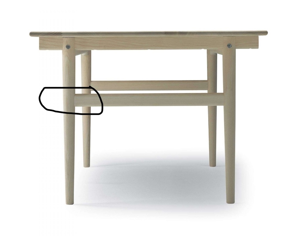

Je dois fabriquer cette table (photo en pièce jointe). Je vois à peu près comme je vais m'y prendre sauf pour l'usinage de la mortaise dans le pied conique, dans laquelle vient s'insérer la traverse basse.
Je n'ai pas de mortaiseuse mais seulement défonceuse et domino.
Est ce que vous avez des idées ou des exemples de gabarit qui pourraient m'aider à faire ceci ?
Merci d'avance
Tu peux faire la mortaise sur le bout de bois bien droit, avant qu'il ne soit usiné cônique.
Sinon, tu fixes le pieds déjà usiné sur un plateau, de manière à ce que l'axe central du pied soit bien horizontal, et tu fais une "boite" en U, que tu poses sur le pied et le plateau, avec une fente au milieu, qui te servira de plateau pour poser la défonceuse bien à plat.
faire la mortaise sur le pied carré et ensuite le tourner. Lors du tournage, pour éviter les éclats sur les bords de la mortaise, tu insères dedans un morceaux de bois de la taille du tenon.
