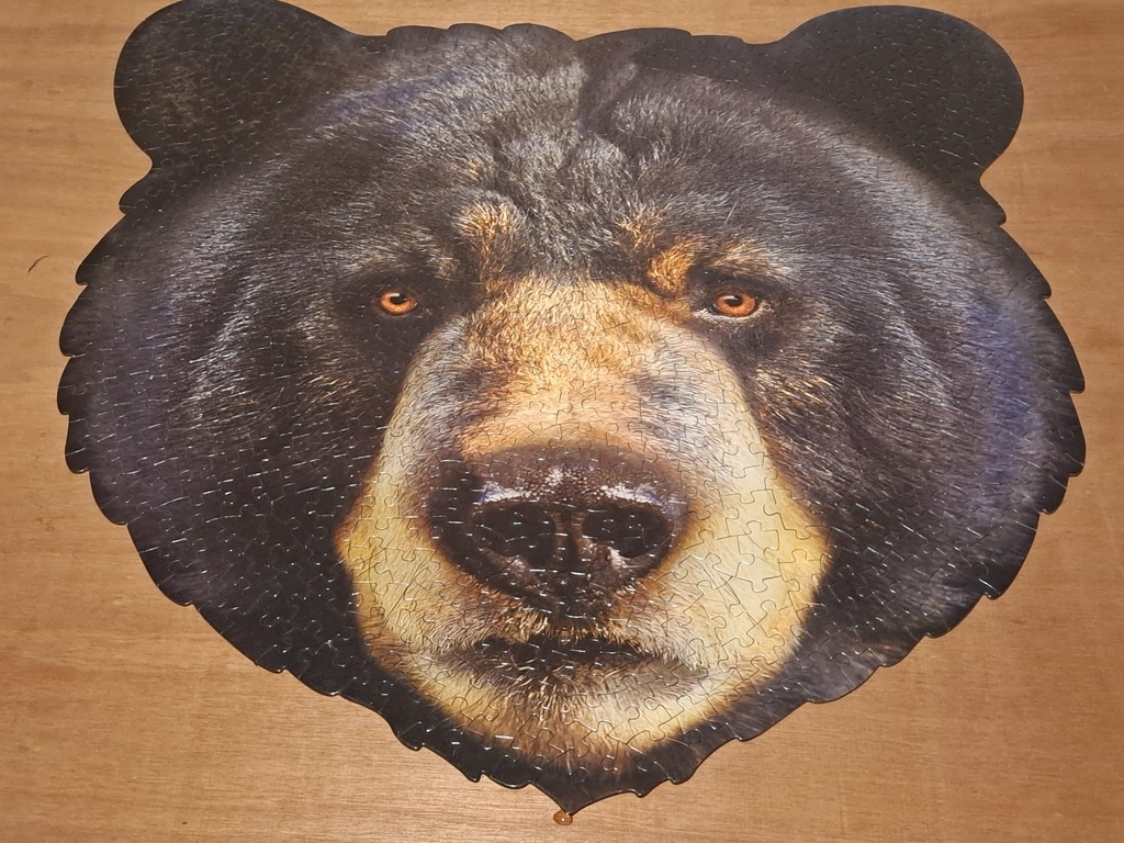

Je dois fixer ce puzzle (dimension 40 x 40 cm) sur un support rigide, afin de pouvoir l'afficher.
Le choix est d'ajuster le support à la forme exacte du puzzle, et que le rendu soit beau... avec un chant propre.
L'idée à laquelle je pense est de coller le puzzle sur un valchromat de 8 mm puis d'ajuster la forme à la fraise à copier (en travaillant sur l'envers).
Ça me paraît être un travail délicat, mais pas impossible.
C'est aussi en espérant que le support reste plan avec le puzzle collé d'un côté et rien de l'autre.
Autre solution poser le puzzle sur une grande feuille de papier millimétré, puis relever/numériser le contour, puis le découper à part, mais je vais mettre un moment...
Qu'en pensez-vous ? Que feriez-vous ?
Je n'ai pas vraiment droit à l'erreur...
