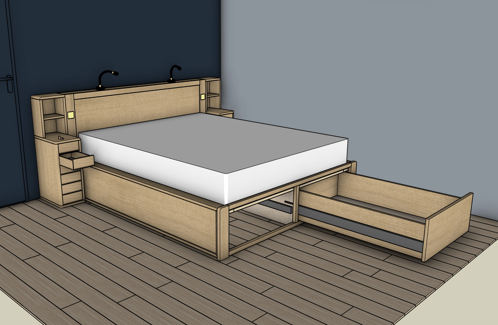

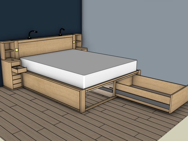

J'entreprends de fabriquer ce lit (à l'automne), comprenant de grands tiroirs sortant en face avant :
Les tiroirs ne seront pas très chargés (couette, linge, etc.).
Il me faut de grandes coulisses à sortie totale d'environ 1200 mm Je recherche des choses de qualité.
Pour l'instant, je n'ai trouvé que des coulisses de la marque Vevor :
vevor.fr/couli...-p_010647476222
auxquelles j'ajouterais des "push to open" (c'est le mode d'ouverture que je souhaite).
Quelqu'un connait-il cette marque ?
Est-ce que les marques bien connues (Blum, etc.) proposent ce genre de choses ?
Merci d'avance pour vos réponses.

En blum je ne connais pas d'aussi longs.
Voir Grass peut être.
Les vevors je les ai utilisé en camper.
Il faut penser en pouces même s'il les proposent en MM, pour le jour entre caisson et tiroir, et être bien parallèles, il n'y a pas la souplesse de réglages des Blum.
En fait il n'y a pas de réglages, faut y aller avec des épaisseurs.
Et il faut faire attention à bien repositionner le train de billes à chaque remontage car il est facile de plier ces fines tôles
C'est galère à installer s'il y a un soucis, mais une fois réglés ils vont bien.
Pour des tiroirs de ce format les push and go j'ai un doute.

Je vais revoir ma conception.

pour avoir quelque chose de similaire, j'ai opté pour un tiroir guidé et des roulettes dessous. Plus simple, moins onéreux et plus de charge;
PierrePoulizac
Oui, c'est beaucoup plus logique mécaniquement et plus robuste.
Baudet
J'ai essayé aussi, ça marche mais ça coince, ça frotte.
C'est pour cela, entre autre, que j'ai opté pour un caisson semi-fixe, et un tiroir dedans.
Avec des coulisses à roulements simples (une dizaine d'euros)
L'entrée et sortie journalières sont confortables, et la sortie du caisson pour passer l'aspirateur sous le lit l'est moins mais hebdomadaire.
ourea
Merci glaude. Je vais revoir ma conception...

En Blum je ne connais rien d'aussi long.
Voire Grass peut-être.
J'ai utilisé plusieurs fois les coulisses Vevor pour camperiser.
C'est solide mais un peu galère à monter.
Ils donnent des côtes en MM, mais il faut traduire pouce.
Il n'y a pas de réglage,et peu de jeu, il faut être absolument parallèle sinon c'est inconfortable.
J'ai fini par laisser systématiquement un ou deux MM de plus et jouer avec des calles plutôt que de devoir enlever de la matière. J'utilise du chant de me laminé.
Il faut faire attention aussi démontage /remontage de bien positionner le train de billes car il est en tôle et supporte mal les coups.
Une fois bien réglé il n'y a plus de problème, c'est solide.
Les ergots plastifiés dépassent de 3 cm, ils, servent à caler le tiroir, ouvert ou fermé, Vevor propose d'en avoir un ou deux, voire aucun (pour un lit).
Tip_on, dans ce cas j'ai un gros doute.
Baudet
Il faut placer une planche au centre du lit pour y fixer les coulisses, comme c'est dessiné ça n'ira pas.
Pour éviter soucis de parallélisme pour un projet similaire j'ai opté pour faire des caissons avec deux roulettes à ras du sol au fond, il faut légèrement le lever à l'avant pour le sortir et nettoyer dessous.
Et j'ai placé des tiroirs dans les caissons.
Plus simple à mettre en œuvre, plus propre
Les façades dissimulent le tout.
Il n'es pas absolument nécessaire d'avoir une extraction totale pour des couettes.
ourea
Merci Baudet.
Il y a bien une planche au centre du lit.
Merci pour ton retour sur le Vevor. Ca reste léger en qualité si je comprends bien.

Grande longueur de coulisse, allié à un système "push to open" ou "tip-on", ça ne se fait pas. L'explication venant du fait que ces tiroirs de grande profondeur, déjà particulièrement lourds, par eux-mêmes, sont souvent assez chargés. Donc d'un poids qui est incompatible avec le bon fonctionnement de ces systèmes. C'est l'explication au fait que les fabricants ne le proposent pas.
En solution, faire par toi-même des tiroirs sur des coulisses simples, auxquels tu rajoutes un touche/lache, push to open ou système similaire, peut sembler être une solution. Mais ces systèmes n'aiment pas le poids, les portes ou tiroirs trop lourds, et n'ont, dans ces cas, qu'un fonctionnement aléatoire... quand ça marche.
Pour ce genre de grands tiroirs de dessous de lit, et avec une telle profondeur, en sortie totale, mieux vaudrait opter pour un système sur roulette, avec un guidage sur les côtés.
Autre sujet, concernant ce type de conception de lit : Ne pas oublier ou négliger la ventilation du matelas, par-dessous !
ourea
Merci Medalegno ! En effet, à y re-réfléchir, le tip-on ne marchera pas, à moins d'en mettre une douzaine !? 😉
Bon point aussi pour la ventilation du matelas. Je vais y réfléchir...

Bonjour. Si c'est un projet perso, tu peux mettre 2 tasseaux fixes et faire rouler des roulements fixés aux tiroirs. C'est très efficace et fluide.
ourea
Merci deportivo35. En effet, je vais y réfléchir.
