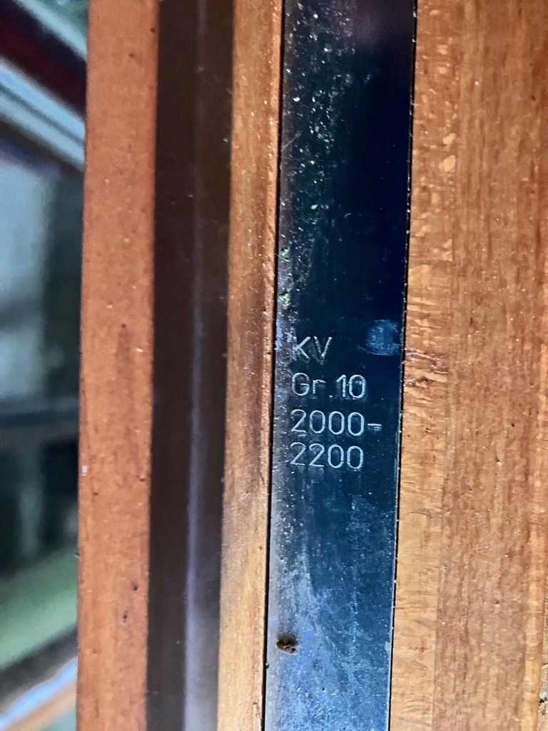

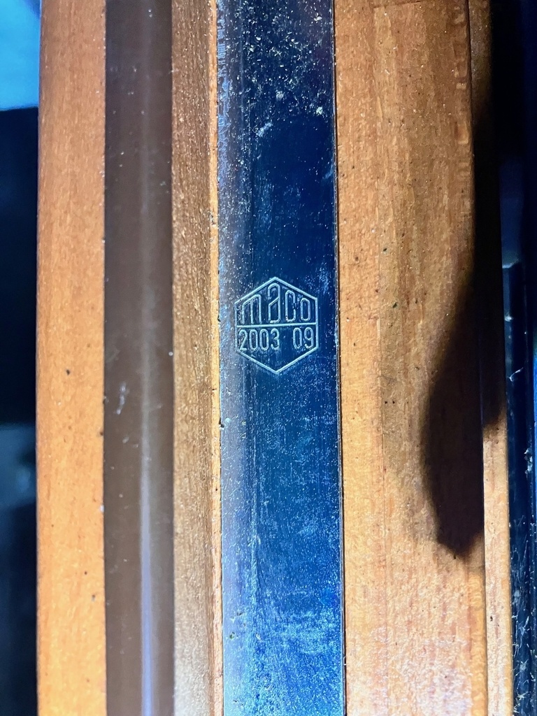

nous avons deux portes avec uniquement des poignées intérieurs, nous avons démonté la crémone (à 4 points) et l'idée est de les convertir en porte d'entrée avec une poignée extérieur et serrure. La vidéo d'Olivier Verdier est très claire :
On transforme une porte fenêtre en porte d'entrée !
Mais nous sommes un peu perdus dans les choix de crémones...
Est ce que quelqu’un pourrait nous aider ?
les références de la crémone démontée sont en images
elle fait 2118 en longueur
1047 jusqu'au trou de la poignée
et la largeur de ma porte (bois alu) fait 58 mm
Merci par avance pour vos conseils
