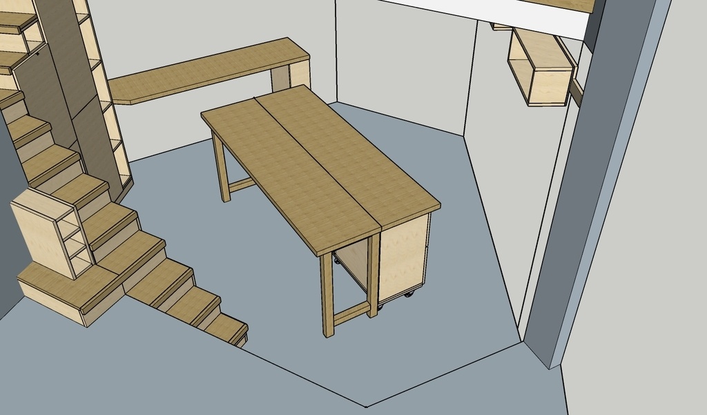

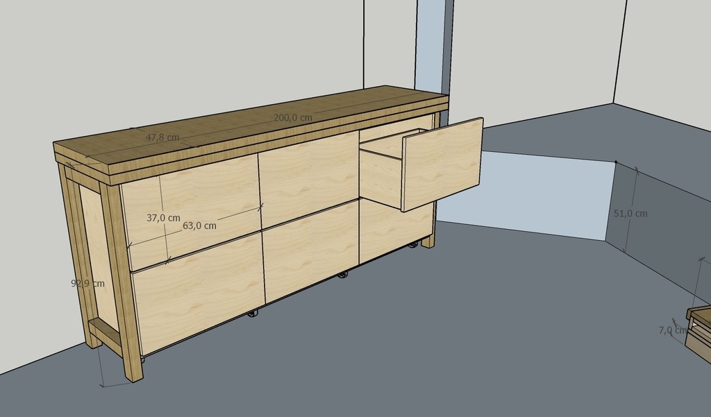

Je fais encore appel à vos lumières et surtout à votre retour d'expérience, j'ai confectionné pour un client une table roulante, composé de 3 caissons en tripli avec tiroirs, faisant un meuble de 2 metres de long, 70 de haut et 40 de profondeur, le dessus est composé de 2 plateaux en chêne huilé de 25 mm d'épaisseur relié par 3 charnières permettant lors de l'ouverture de faire un plateau de 2 metres de long et 80 cm de large. Mais voila que le client m’appelle 2 jours aprés pour me dire que tout à cintré, j'ai voulu aller trop vite mon bois séché à l'air en scierie n'était pas assez sec, je ne l'ai pas laissé assez longtemps à l'atelier, mon hygrométrie et température mal controlé à l'atelier et l'hygrométrie du client inconnu, ça + ça + ça....surtout que cette année il a beaucoup plus chez moi, bref manque de vigilance de ma part, je reprend tout redébite la ou ça a fendu, repasse le tout à la degau rabot, maintenant le bois dors au chaud dans une température adapté avec une hygrométrie adapté, et en même temps chez le client il avait déjà bien séché.
Tout ça pour vous demander que je souhaite me tranquillisé en mettant des raidisseurs (je ne pensais pas cela nécessaire vu la faible largeur), pour le plateau qui ne sera pas visible par le dessous pas de soucis, mais celui visible des deux côtés, j'hésite entre plusieurs fer plat collé dans l'épaisseur (un coup de trait de scie et le fer plat s'insère dans le plateau), ou 2 tiges filetées avec écrou dans l'épaisseur du bois ? Quelqu'un à déjà éprouvé ces techniques ?
Je veux que ce soit pas trop visible la technique du fer plat laisse apparaitre seulement la tranche du fer plat sur un seul coté donc esthétiquement ça peut le faire, et la technique de la tiges filetées est invisible.
