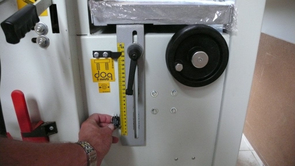

JPLegno
Il n’y aurait pas cette étiquette sur ta machine ?
Elle dit 5mm/G c‘est à dire 5mm par tour (G = giro)

JPLegno
Bena je ne connais pas ta machine, mais je pense que oui.
J'ai cru que c’était C300 Furore. Donc la photo envoyée ne correspond pas. Il y a peut-être une étiquette semblable sur la tienne
