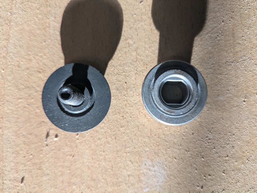

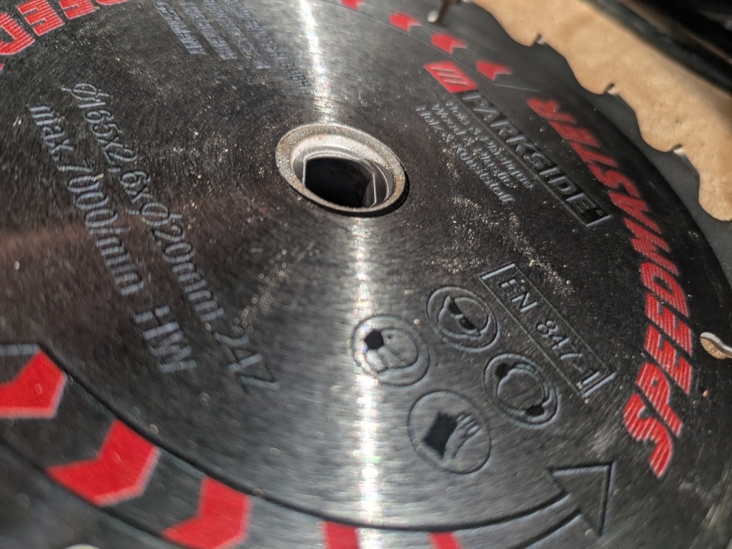

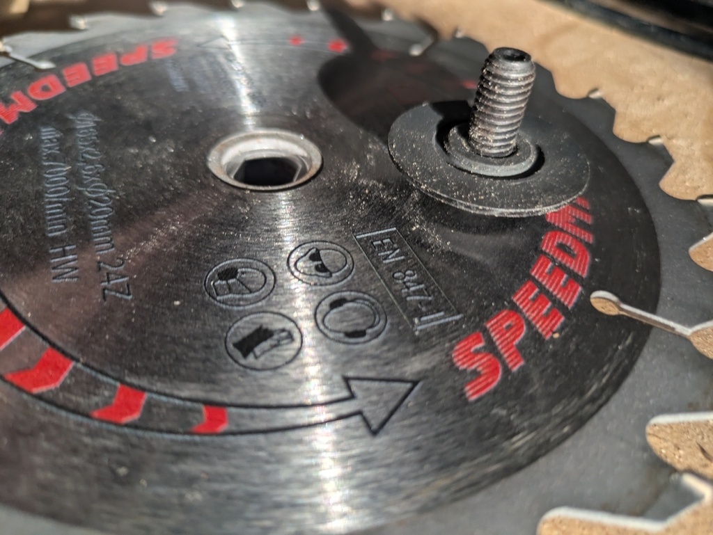

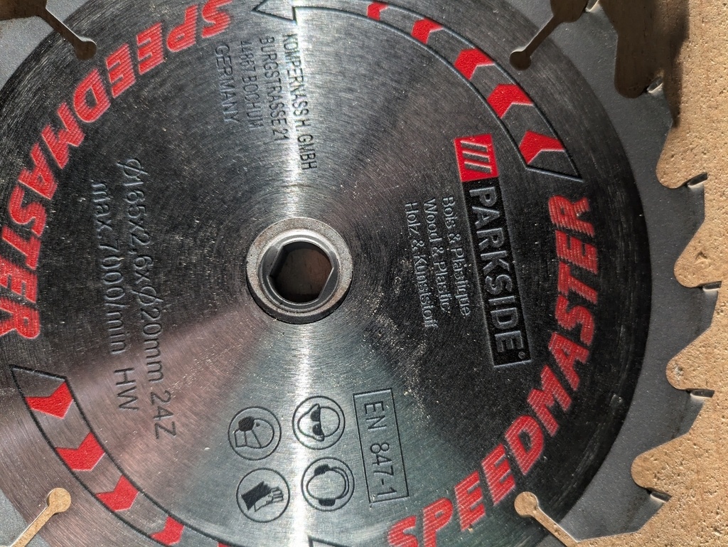

C'est 165x2.6x20 mais mon soucis est l'épaisseur de la lame. J'ai acheté des lames que j'ai retourné parce qu'il font 1.6 d'épaisseur et quand je le mets dans ma scie, il y a du jeu latéral.
La lame qui vient avec la scie, j'ai mesuré et les dents sont bien du 2.6mm, sauf que l'épaisseur est du 2.2mm aprox ~0.1m, eg ça c'est bizarre.
Comme vous pouvez voir dans les photos, pa lame est un quelques décimés de millimètre plus grand que la pièce qui l'accueille dans la scie et le vis a un rebord qui vient se caler là.
Donc je trouve pas de lame. Vous connaissez une lame de cet épaisseur ou vous avez déjà change la lame de cet scie ? J'ai vu sur youtube quelq'un qui faisait un comparatif entre festool et Parkside et il changeait les lames pour faire les tests.

Si il y a du jeu, c'est que l'épaisseur de la lame est inférieure à la hauteur de l'épaulement de la pièce de centrage. Je dirai d'ajouter une rondelle de diamètre 20 ? Mais une rondelle M20, ça fait 3mm d'épaisseur... sinon chercher dans les rondelles de calages qu'on peut trouver dans des épaisseurs entre 0,1 et 1,5
Si tu n'as pas de quincaillerie bien achalandée près de chez toi, il y a Bricovis
Franchement, si c'est un problème d'épaisseur de lame et qu'elle est trop mince, moi je mettrais quelques rondelles en papier, faites à la main, jusqu'à ce que l'écrou serre la lame.
C'est incompressible du papier...
fri87
J'ai peur que avec les rondelles ça risque de tourner ou déchirer si c'est en papier. Je vais demander dans mon magasin de bricolage.
non, si elle est sous la tête de vis, elle ne sera pas apparente.
Aucun risque, comment un papier plaqué fermement entre 2 surfaces pourrait se déchirer ? Et quand bien même, il reste efficace dans son rôle de cale d’epaisseur
