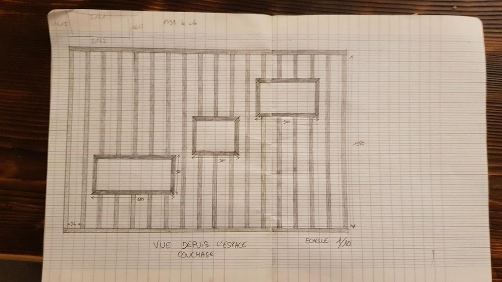

Bonjour les boiseux,
Je m'apprête à réaliser un claustra pour un ami qui sera posé sur un muret en placo (fixé sur rails) de 7,5cm d'épaisseur et d'environ 1,10m de haut sur 2,15m de long.
Le claustra sera en chêne et fera donc 2,15m de long sur 1,40 de haut pour 7,5cm de profondeur, les lames feront 3cm d'épaisseur.
Mais après avoir acheté le bois m'est venue une question que j'aurais peut-être dû me poser avant : est-ce que le muret pourra supporter le poids du claustra ? J'ai plus l'habitude de faire des meubles qui reposent sur le sol qu'autre chose et ni moi, ni mon collègue n'avions pensé à ce détail !
Est-ce que je devrais repenser des aspects du claustra pour l'alléger ?
Merci pour vos lumières et bonnes fêtes!
