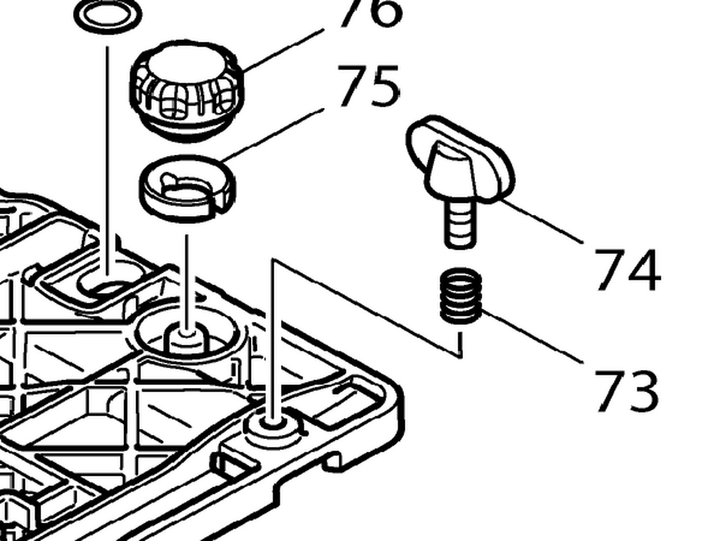

J'utilise régulièrement une scie plongeante Makita avec rail de guidage, sans problème particulier. Récemment, j'ai voulu faire une découpe à 45°. La scie se bloque, impossible de la faire avancer, avec un risque de choc en retour. Je constate également qu'il y a un peu de jeu dans le guidage.
Est-ce que quelqu'un a déjà rencontré ce genre de souci ? En explorant la documentation, je suspecte que cela pourrait être dû à l'usure des petites pièces en plastique (# 75 sur l'image). Avis, recommandations ? Merci !
Ce réglage est un excentrique pour le jeu de frottement selon les règles compatibles utilisées Makita ou Festool, qui n'ont pas tout à fait la même largeur de guidage. Il faut du jeu mais pas trop.
D'autre part la règle Makita comporte en plus un profil de maintien anti basculement de la semelle quand on coupe à angle 45° ou autre. Si la règle à souffert dans un transport en étant légèrement pliée, surtout les grandes de 3m, ce profil s’aplatit et la semelle bloque à cet endroit. Il faudra rectifier en délicatesse avec une lime plate très douce l'endroit trop étroit. C'est fastidieux mais on y arrive et cela sauve la règle.
