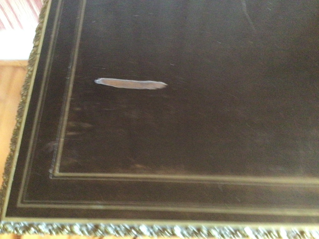

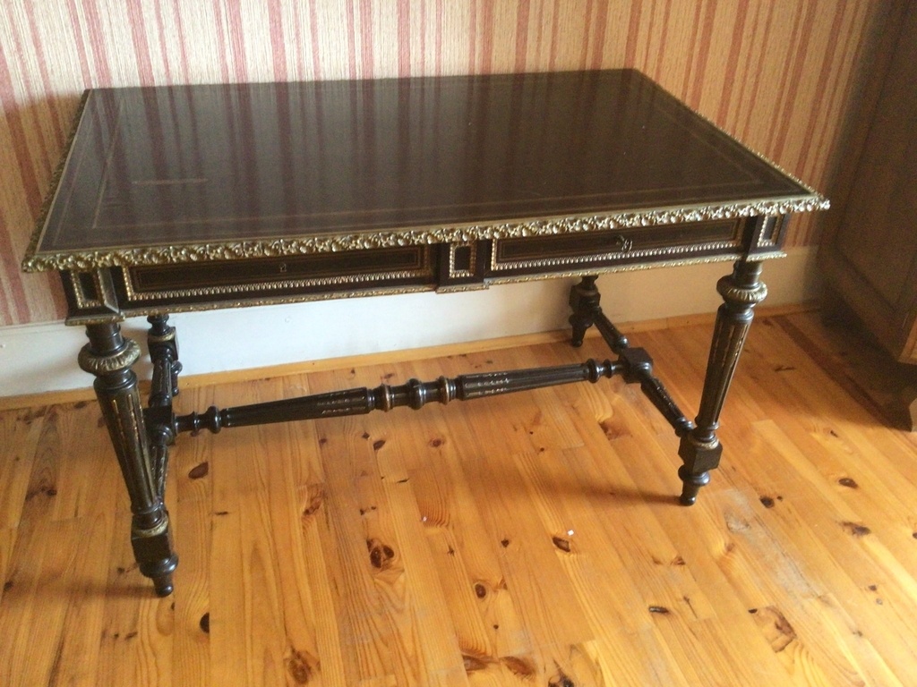

J’aimerais pouvoir identifier l’essence de bois de ce bureau que je viens de récupérer
Est ce que type de meuble a une valeur marchande
Moment restaurer le plateau dont le placage est abîmé?
Merci pour vos conseils

sans esprit polémique, comment voulez vous que l'on reconnaisse une essence de bois dans ces conditions. Pourquoi pas la peindre avant de faire les photos.
L'avis d'Etienne est basé sur son expérience, que je ne mets pas en cause, mais il faut reconnaitre que la question est un peu olé olé. Les photos sont lointaines, le bois noirci genre Napoléon 3 et nous devons rendre un avis dans ces conditions. Alors qu'elle sera la bonne réponse à cette question? nul ne le sait. Déjà qu'il est fréquent sur ce genre de questions que la bonne réponse soit rendue minoritaire par des avis contraires qui prêtent à sourire.
Enfin c'était juste mon avis mais pas la réponse à la question
je pense que vous avez déjà travailler l ébène noire du Gabon
l' aspect n est pas le même que celui que l'on peu voir sur la photos et le placage est scié et non tranché et les lés sont peu large et on voit les raccords
donc c est déjà un autre bois
tous les bois ne prennent pas aussi bien le noir chimique
il ne reste donc qu'un bois tranché et de préférence un bois a grain fin et le poirier fait bien l affaire
il y a donc une réflexion dans la réponse
bien amicalement l homme qui ne travaille pas au noir

pour moi un poirier teinté , il suffit de donner un petit coup de racloir pour le confirmer , je parle du placage du dessus

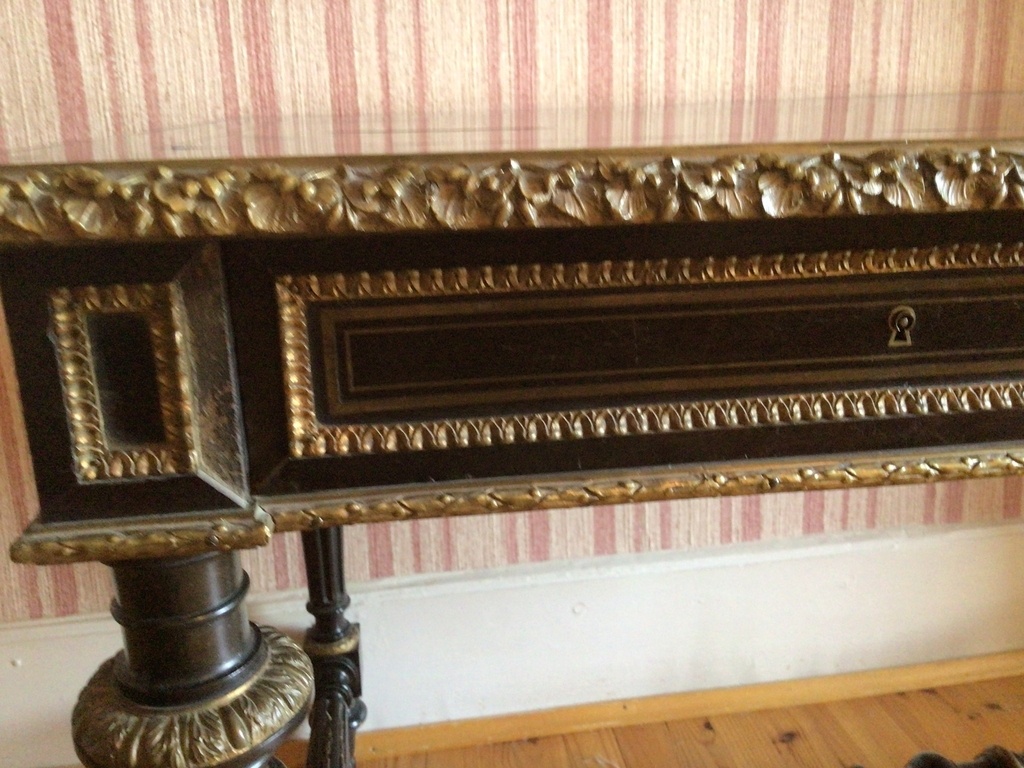

Ce quadruple liserét doré périphérique m'interroge sur la nature du matériaux utilisé pour le dessus de ce bureau.
Qui se voudrait de style Napoléon III
Au premier coup d'œil, j'ai pensé à un cuir.

Difficile d identifier le bois d aprés ces images , il semblerait qu il manque un morceau de placage sur le dessus , il faudrait faire un greffe . Si ce morceau est parti ,il est trés possible qu il y ait d autres cloques.A contrôler.

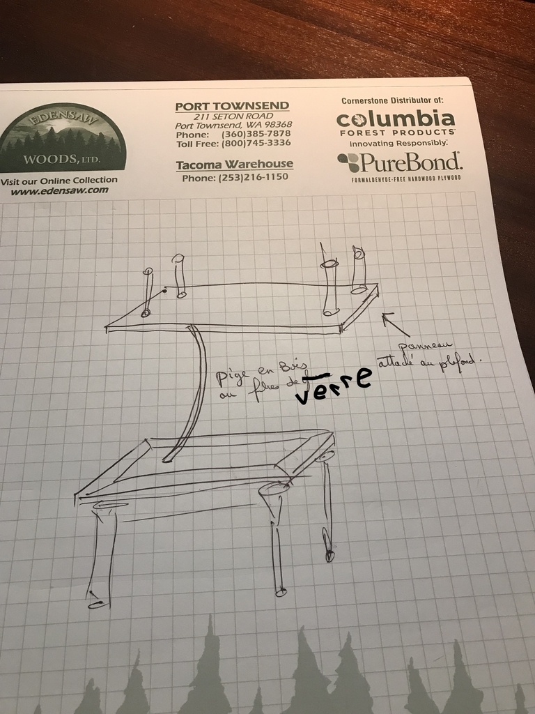

voila un truc de restaurateur , quand un plateau a quelques cloques ou quelques morceaux manquant. Vous trouverez chez certains restaurateur un plafond surbaissé qui permet de serrer au milieu d un panneau une cloque, ils se servent de pige en bois ou fibre de verre pour faire pression sur une cale (voir croquis)

C est manifestement un meuble de qualité, nous sommes dans un monde où règne la loi du marché et où donc tout à une valeur.Seul un antiquaire ou un expert des meubles Napoléon lll pourrait donner une fourchette d estimation ! En tout cas c est assurément un objet d ébénisterie, même s il n est probablement pas réalisé en ébène. Les meubles de couleur noire étaient une façon de marquer le deuil de la disparition du roi Louis Vl ,ils étaient souvent réalisés en poirier, bois au grain fin et dense de couleur brun rose et qui prend très bien la teinte noire ,ce n est qu au poids que l on peut remarquer la différence, l ébène dépasse 1,1 . Le nom d ebeniste est un mesusage puisque seuls les professionnels des meubles plaques mériteraient ce vocable, pour le massif on devrait parler de menuisier ebeniste ou mieux de menuisier en meuble comme il y a des menuisiers en siège.
