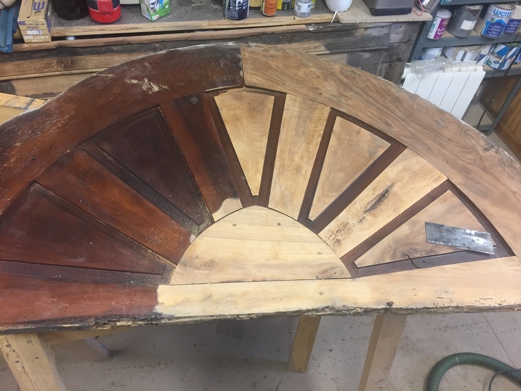

Aurais tu des photos a produire pour nous montrer à quoi cela ressemble sur ta porte ?
Ateliers Le Chapelain

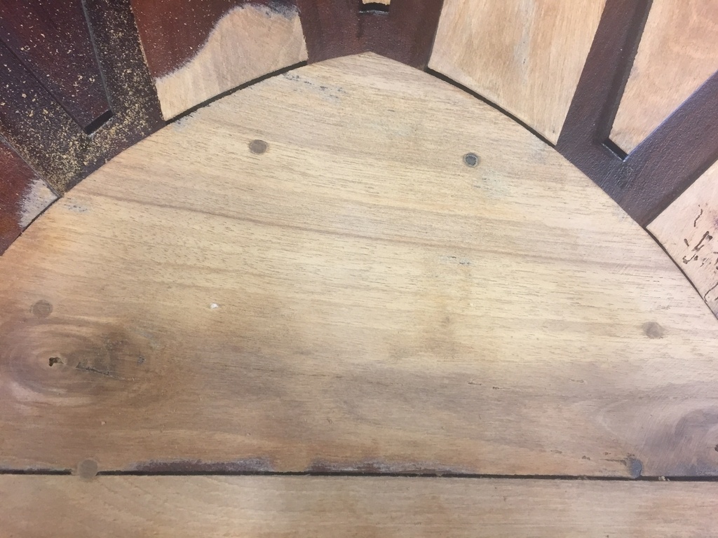

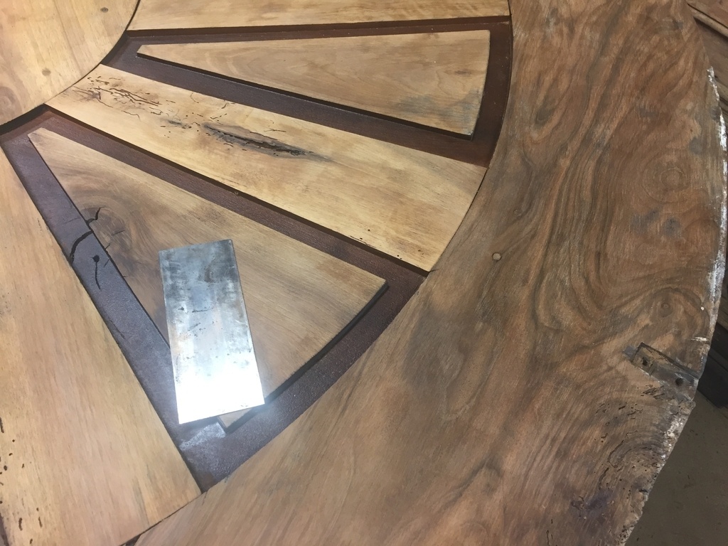

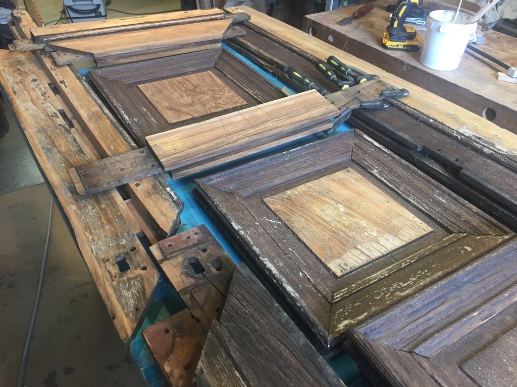

Voici quelques photos. Je suis dans cette partie de l’atelier en éclairage néon la couleur du bois est chaude. C’est sympa, je ne connaissais pas.
Et c’est un bois très dur, la ponceuse chauffe 😲
wahou du boulot comme on aime en faire !! belle resto !!
Fof
Ateliers Le Chapelain A mon avis c'est bel et bien du noyer. Le noeud et le grain qu'on voit photo 3, c'est bien typique, la grande traverse cintrée est également bien typique du noyer. Et le murier, ça ne ressemble point trop à ça... Et en termes de sections, ça colle plus avec du noyer, des mûriers où on a des plots pour faire une demie traverse cintrée de la sorte en une pièce, ça doit pas courir les rues.

Là le bois est effectivement plus jaune que du noyer et surtout beaucoup plus dur.
Je travaille régulièrement du noyer, ce n’est pas le même touché. Il y a quelque chose qui ne colle pas avec du noyer.
Fof
Ateliers Le Chapelain Après la dureté des noyers, ça peut être très variable. Si tu tombes sur un hybride entre le noyer de californie et le noyer européen, qu'on appelle noyer de bastogne, c'est beaucoup plus dur, et dès lors que tu es sur du noyer ronceux, c'est de fait plus dur. Bref je suis extrêmement sceptique en ce qui concerne le mûrier de mon côté, que ce soit au niveau du bois, et des dimensions utilisées.
