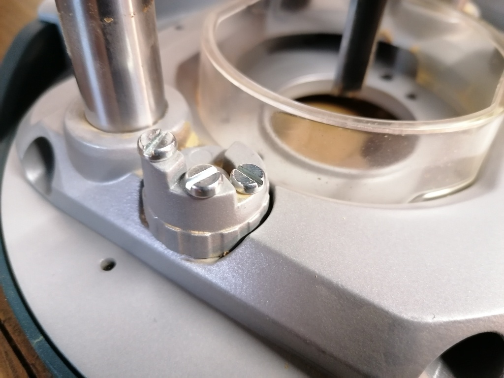

Je suis en train de faire différents usinages, et j'utilise le barillet de la défonceuse pour descendre progressivement.
Sauf que ma 1ere marche de barillet est de base assez basse pour l'usinage que je compte faire, ce qui me fait faire une 1ere passe importante.
Je souhaiterai donc remonter ma butée de sorte à pouvoir descendre + progressivement.
Apres ça m'empêche pas de descendre progressivement, avant d'atteindre la 1ere marche du barillet.
Donc c'est pas dramatique en soit, mais je profite de cette occasion pour poser la question concernant cette possibilité de règlage ou non du barillet.
Mon barillet dispose de vis, mais impossible pour moi de défaire les vis pour changer la hauteur...
Est-ce moi qui suis pas dégourdi ?
Y a t'il une manière particulière de procéder pour faire ça ? Ou est-ce juste pas possible ? (pourtant le fait qu'il y ait des vis, me dit que ça doit être réglable quand même...)
Je vous mets une photo du barillet, et pour info c'est une bosch LCE 1250
Merci pour votre aide face à ce problème tout bête...

Généralement les marches du barillet servent de butée à une pige, elle même réglable en profondeur.
Il suffit de descendre la pige pour limiter la profondeur de la première passe.

Bonjour Flaab, merci pour ta réponse.
Mais en changeant la pige de position je change ma butée/profondeur finale souhaitée, donc je dérègle mon réglage d'usinage.
Ou ai-je mal compris ?
Malijaï
Il faut régler la profondeur avec la pige sur la butée du barillet la plus basse puis bien verrouiller la pige.
Ensuite, remonter la défonceuse, tourner le barillet afin d'avoir la butée la plus haute sous la pige et redescendre la défonceuse. Faire une première passe, puis passer au niveau inférieur, faire une seconde passe et enfin passer au niveau le plus bas et la profondeur devrait être la bonne. Ne jamais rerégler la pige en cours de route.

Dans ce cas, c'est effectivement bien ce que j'ai l'habitude de faire alors :)

Normalement tu règles la profondeur finale d'usinage sur la marche la plus basse. Tu commences ton travail sur la plus haute, puis tu descends marche par marche.
Si ta profondeur d'usinage est trop importante pour la hauteur du barillet, il faut faire le réglage en deux/trois/... fois.
Tu règles la moitié/le tiers/... de la profondeur finale d'usinage sur la dernière marche et tu recommence autan de fois que nécessaire pour toucher le fond.
Une vis sans contre écrou pour régler une butée me semble limite.
Quoi que visiblement le filetage est bien ajusté :)

La vis pour cet usage n’a pas besoin de contre écrou si elle est montée au frein filet. Sur ma Makita, ça ne bouge pas.😉
Et c'est plus facile à régler.

Normalement chacune des trois vis se dévissent pour ajuster les profondeurs de passe successives.
Y a t-il une vis au centre qui permettrait de démonter le barillet et vérifier qu'il n'y a pas un problème ?
Ceci dit je ne vois pas quel problème pourrait empêcher de dévisser chaque vis.
Le barillet tourne facilement ?

Page 28, cela confirme ce que tu veux faire.
«Il est possible de modifier l’espacement des niveaux au moyen
des vis d’ajustage (10).»

Bonjour JPLegno, en effet bien vu !
Il en est question dans le livret, pourtant impossible pour moi de réussir à dévisser les vis du barillet.
De plus, comme le barillet tourne, des que j'essaie de dé-serrer une vis il se met à tourner aussi, et même en le bloquant la vis reste bien en place...
(il y a bien une vis torx au centre du barillet, et oui il tourne nickel)
Je regarderai dans quelques jours sous la plaque de la défonceuse s'il y a quelque chose pour se prendre/maintenir ou quoi que ce soit...
(actuellement la défonceuse est montée sur un accessoire que je retirerai plus tard donc)
Merci pour ton aide !

Sur ma défonceuse (une Makita) il y a du frein filet sur le filetage des vis pour les empêcher de se dévisser toutes seules pendant les usinages.
Il est possible que tes vis soient bloquées par un excès de frein filet (?).
Si c’est le cas en démontant et en chauffant modérément la pièce, cela aidera peut-être.
dBPs
Je n'ai jamais regardé, les vis n'auraient ils pas un pas inversé ?

dBPs Ce serait très étonnant.
