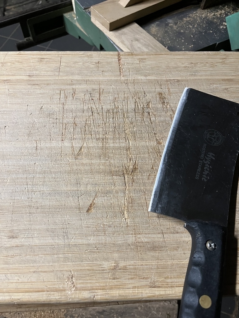

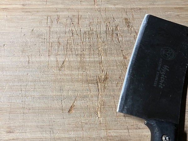

Bonjour à tous!
Nous avons quelques planches à découper que nous voudrions « restaurer ». À force de découper des côtelettes il y a des copeaux de bois qui finissent par se détacher. Nous comptions donc les raboter un peu pour leur rendre un coup de neuf. Quel traitement doit on leur donner pour les « durcir » pour les utiliser sans faire de copeaux ?
Et sinon pensez vous qu’avec du chêne nous pouvons en faire (essence adaptée ?) merci d’avance pour tous vos conseils ! Et bonnes fêtes !

Bonjour 👋
Traditionnellement les billots de bouchers sont fait en bois de bout, probablement pour éviter ce phénomène de découpe des fibres dans leur longueur.
  • raboter fera repartir de 0 mais le soucis reviendra à court terme.
  • un durcisseur ou autre produit chimique, je n'en mettrais pas pour du contact alimentaire, quoi que dise l'étiquette. Dans tous les cas le tranchant devrait être plus fort.
  • avec le chêne, les tanins seront de la partie, il y a des gens qui disent d'éviter, d'autre que ça change pas grand chose à ce niveau.. je n'ai pas d'avis mais par précaution, j'éviterais.
Mon avis de boiseux : je mets cette planche à découper dans le bac à chute pour un réemploi ultérieur et j'en refait une en bois de bout avec ce que je trouve (charme, hêtre, frêne,...)

Un durcisseur qui rende le bois plus dur que l'acier ? 🤔
Vous avez une planche à découper, pas un billot de boucher qui supporte les coups. Ce dernier en bois de bout et en hêtre de préférence.
Votre planche semble tout de même tendre pour cet usage ; quel bois ?
Le chêne est utilisable mais les tanins risquent de donner un aspect crade (pas de risque alimentaire).

Merci Nicoel ! C’est une planche achetée mais on voudrait en faire nous même. Elle a donc été utilisée plus qu’à son tour mais je ne connais pas l’essence 😞
