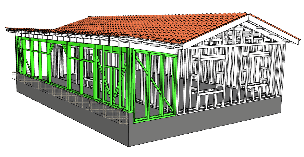

Salut à tous,
Je vais faire une véranda bois qui va prendre le soleil brulant du sud (sud de l'ardéche) et les épisodes cévenols...
Pour le choix de l'essence, en bois local ma scierie fait du châtaignier ou du douglas, avez-vous des conseils pour faire mon choix ? Pour l'instant j'ai noté de mon experience (ossature de ma maison en douglas et charpente tradi en chataignier) que le châtaignier est plus cher et qu'il fait des coulures noires du au tanin.

Je me laisse petit à petit convaincre par le naturel...Pour les débords, j'ai malheureusement déjà le bois de la charpente en stock... J'ai conçu ça de façon "bioclimatique" pour avec une entrée de soleil dans la maison l'hiver et beaucoup moins l'été (ouverture donc ventilation de la véranda pour évacuer la chaleur, à la façon des maraichers un peu quoi). Du coup j'ai 40 cm de débord mais en pente inversé (moins efficace pour la protection que pente "classique").
L'idée ce serait donc d'avoir une conception de véranda minimisant l'impact de l'eau sur le vieillissement du bois. Le pourrissement se fait essentiellement pas les entrés d'eau en bois de bout c'est ça ?
