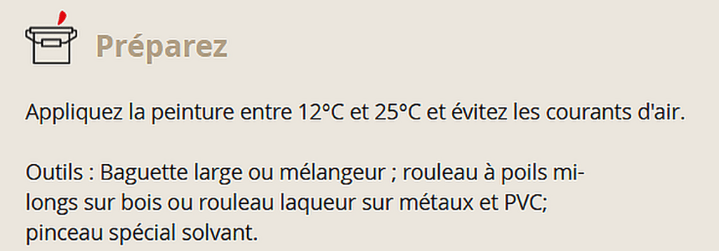

ce type de peinture ne sèche pas , sécher veut dire qu'un composant s 'évapore
pour votre peinture il s agit d une réaction chimique qui ne peut se faire qu' a une certaine température que vous n 'avez pas respecté
téléphoner à v 33 pour voir si il propose une solution
j ai réussi a réenclencher la réaction en chauffant a une certaine température ou en pulvérisant un certain produit , mais le mieux dans ce type de problème est d appeler le fabricant , ne pas se transformer en apprenti sorcier
etienne desthuilliers maitre menuisier qui connait ses limites avant de faire des bêtises qui n arrange pas la situation
etiennedesthuilliers tout à fait Etienne, pour la V33 et surement les autres peinture:
