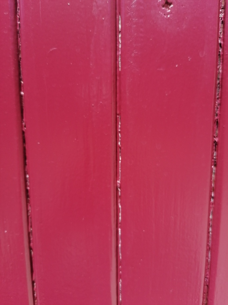

Je suis en train de repeindre mes volets.
Démontage, décapage, remontage avec ajout d'une structure en zed qui n'existait pas. Je précise qu'une lame en contreplaqué est insérée transversalement dans les lames de volets, en haut et en bas. Ce sont des portes fenêtres hauteur 2,15 m.
1 sous couche blanche puis deux couches de peinture glycero Ral 3004. J'ai respecté tous les temps de séchage.
Au bout d'une semaine, j'ai la mauvaise surprise de voir la peinture qui se barre entre les lames, au droit du joint laissant apparaître la sous couche blanche. Alors qu'ils ont reçu la même quantité de peinture.
Avez-vous déjà rencontré ce phénomène, avez vous une explication ?
Ci joint une photo.
Merci par avance
Avec la sécheresse ambiante, le bois s'est sans doute rétracté, et cela a tiré sur la peinture entre les lattes, et la peinture a craqué.
Tu peux remettre un peu de peinture dans les joints.
vous avez fait une mauvaise préparation
de vos volet
il fallait gratter le joint avant de repeindre avec un grattoir triangulaire pour éviter que la peinture colle les lames
et peindre par couche fine et bien tirées

Lorsque j'ai récupéré la maison, les volets étaient devenus des losanges et ne fermaient plus. Voilà pourquoi j'ai rajouté des zeds. Si les barres intérieures se suffisaient à elles même, les volets ne se seraient pas déformés. Pour la mauvaise préparation, je veux bien pour 1 volet. Mais pour le deuxième, j'ai démonté les lames une par une et j'ai decapé les emboutures. Et bien ça fait pareil...

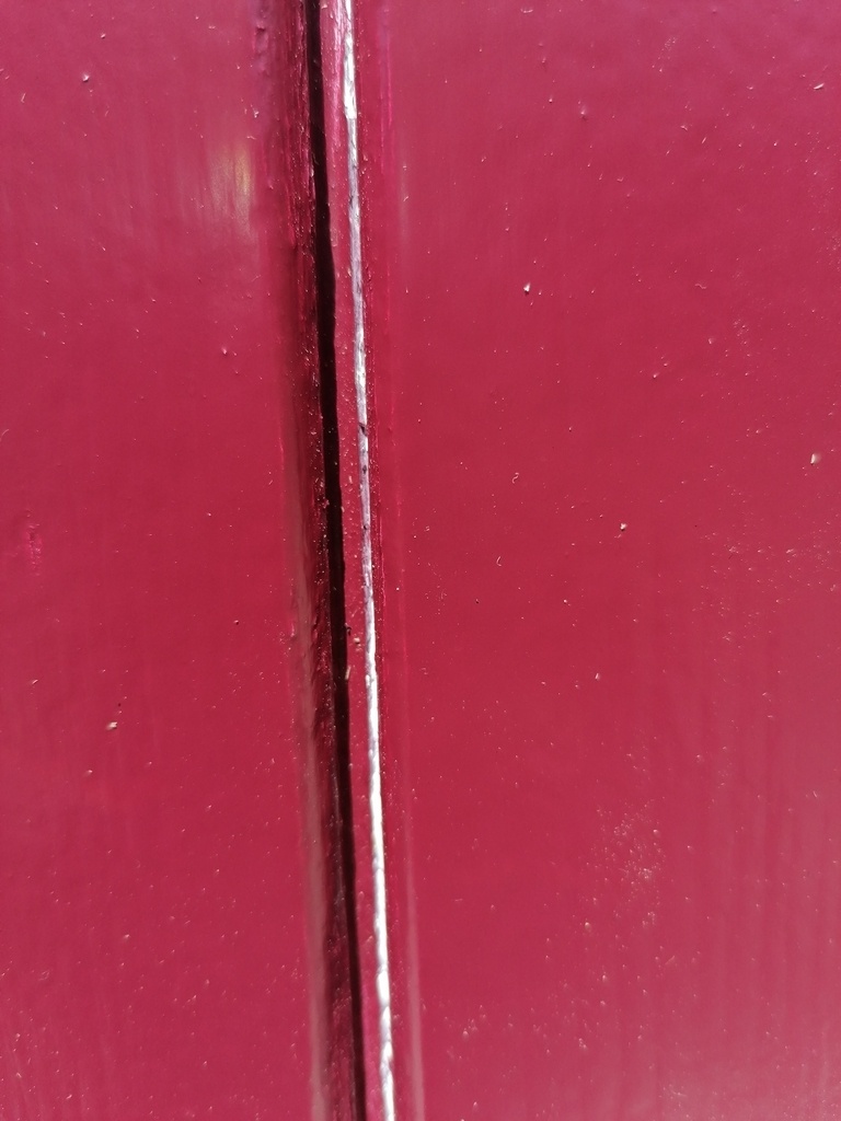

Preuve par l'image sur le second volet.
C'est comme si la lame de gauche avait bougé vers la gauche pour laisser apparaître la partie non peinte située sous la lame de droite.
Image41 Comme déjà dit plus haut, ce n'est pas la lame de gauche qui a "bougé", mais la lame de droite qui s'est rétractée (devenue moins large, dans un environnement plus sec). Un nouveau coup de peinture, et le problème est résolu.
Mais il est possible, qu'entre l'été et l'hiver, le problème réapparaisse plus ou moins.
