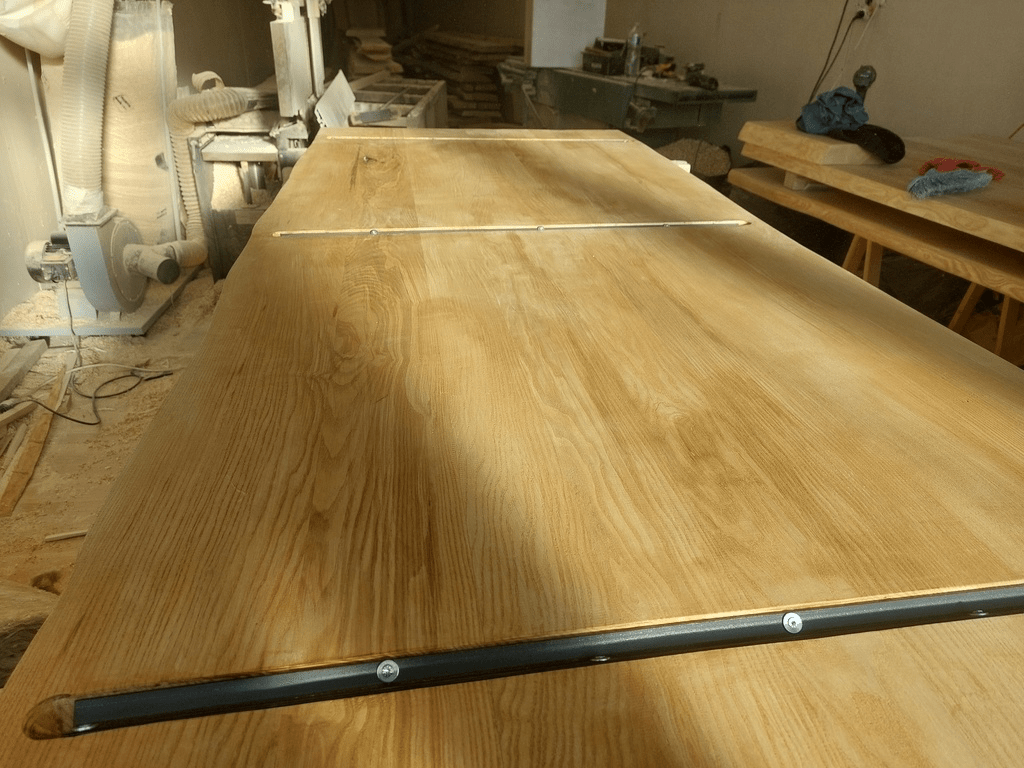

Comment as tu fixé les barres dessous ? Si les trous ne sont pas oblongs, de manière à laisser les planches se rétracter, c'est normal.
Cpat
Slt kentaro merci à toi et bien écoute les cornières de 20MM sont percées en diamètre 6 et j'y mets des 4x40 avec une rondelles que je ne serre pas à fond
oh oui, commencer par la , dévisser (ca ne devrait etre qu'un vissage flottant) et vérifier si jeu possible, agrandir les trous au besoin
Yep, sur 1m de large tu peux avoir 1cm de jeu... ça ne veut pas dire que c'est à cause de ça, mais c'est une hypothèse.
Des trous de 6 pour des vis de 4, le jeu est insuffisant. Il faut des trous oblongs et longs.

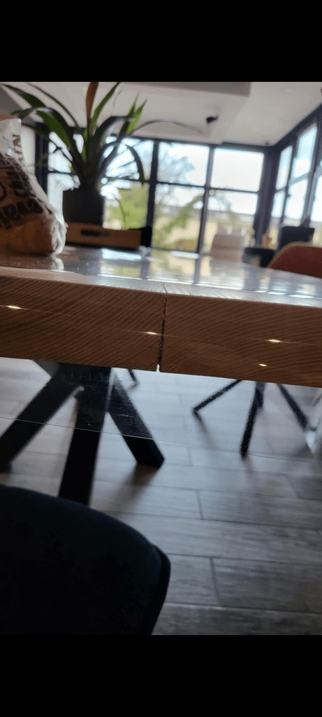

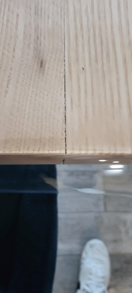

Ce qui est etrange, c'est que ça claque sur les joints de colle.

Tu chauffe ton atelier a 15° au moment du collage mais le bois n'était pas froid de son coté?
C'est quoi la préconisation de ta colle sur le point blanc?
La fiche produit n'est pas très clair mais dit quand même ça:

Ton echantillon n'est pas trop vieu ou n'a pas pris le gel? (j'ai déjà eu un probleme comme ça avec un biberon qui avait pris le gel chez un fournisseur)
Bougnasse
Il me semble que pour la colle polyuréthanne, il fallait une certaine humidité pour que la colle agisse, 10% n'est-ce pas trop sec ?

Cpat Comme déjà dit souvent, les cornières ne servent pas à grand chose si le bois veut vraiment bouger.

Les cornières encastrées n'apportent aucune rigidité contrairement à ce que l'intuition nous inspire.
Effectivement il y'a peut être aussi un soucis de trous non oblongs.

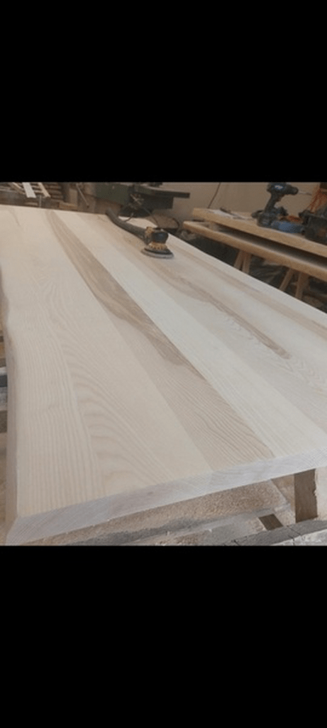

As tu également laissé jouer tes pièces de bois une fois débitées pendant 3 semaines ?
Le frêne est un bois plein de tensions donc si tu le colles immédiatement après débit ça peut bien jouer. Alors que si tu fais le débit et le corroyage 3 semaines plus tard c'est mieux.

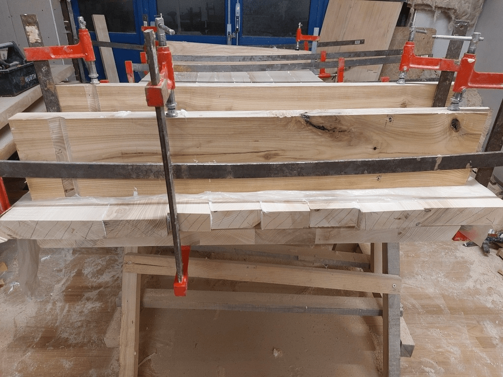

Je te remercie pour ce conseil car en effet non le débit puis corroyage et collage toutes ces étapes ont été faites dans la même journée

3 semaines pour du parquet de 18mm, peut-être, mais pour du 54 (surtout réduit à 45) c'est peut-être un peu juste. Une stabilisation de 3 semaines supplémentaire après corroyage aurai sans doute (ça reste à prouver) diminué les risques; quitte à les redresser les chants légèrement juste avant collage.

Le frêne n'est pas le bois le moins nerveux qui soit.
Mais aussi :
ATTENTION à la recherche absolue de "bois sec" !
Cette quête me semble être devenue un mantra, un graal, pour beaucoup d'amateurs ou d'ex-amateurs devenus pros. Sauf que ça n'est pas juste du bois "le plus sec possible", qu'il faut avoir pour éviter les soucis de déformation, après fabrication.
Un bois sous les 10% peut même être contre-productif, et risqué.
Le bois étant hygroscopique, il trouvera son hygrométrie d'équilibre, par rapport l'endroit où il sera placé, et suivant l'hygrométrie ambiante et la température des lieux. Un bois qui serait trop sec reprendra de l'humidité et se déformera. De la même manière qu'un bois qui serait trop humide.
Un ouvrage en bois devra donc être donc d'une hygrométrie proche de celle qui sera son hygrométrie d'équilibre, dans l'endroit où il sera placé, dès sa fabrication.
À savoir aussi que l'hygrométrie ambiante varie, suivant les régions (ainsi que les saisons).
Concernant la colle, je vais reprendre un commentaire, que curieusement, je viens juste de faire à une autre question sur l'ADB, et commentaire que je fais souvent d'ailleurs :
contrairement à ce que beaucoup se sont laissé mettre dans la tête par plusieurs "influenceur-menuisiers" sur Youtube, la colle PU pour des travaux intérieur n'a aucun intérêt !
La colle vinylique à d'ailleurs une résistance plus importante que la PU.
Et dans le même esprit, la colle PU qui aurait pour intérêt de boucher les jeux ou interstices des assemblages, c'est vrai qu'elle bouche, en gonflant. Mais ça n'apporte rien, en termes de résistance.

Ca peut aussi être de mauvaises conditions de collage. Chaque colle nécessite une pression minimum, exempte de poussière, de graisses, hygrométrie contrôlée etc...
campion
un assemblage en bois de fil aurai consolidé le collage.rainure langette, microdenture domino; lamello...Kenavo
dBPs
Est ce que le defaut se retrouve a l'autre extremite?
Peut etre aurait il fallu mettre un lamello en bout de chaque collage a plat joint?
Bonjour;
Alors oui comme les collègues les cornières ne servent à rien elle auraient tendance à compliquer le problème en affaiblissant le plateau par leurs entaillages néanmoins visiblement elle n'explique pas le décollage en bout l'absence de trous oblong non plus vous avez utilisé des vis de quatre dans un trou de six vos cornières sont loin des bouts et il y a que trois vis donc ce n'est pas cela .
Je pencherai plutôt pour un collage déficient associer peut être à dégauchissage légèrement bombé au lieu d'un petit creux et aussi une vérification de votre humidimètre.
la nervosité du bois compte aussi si vous avez dégauchi aussitôt débité le risque est plus grand, les flammes sur le frêne sont belles mais le risque est plus grand que un fil droit.
En résumé laisser les cornières l'établissement des bois doit gérer le voile du plateau, laisser reposer après débit ; écarter les bois qui se sont trop tordus puis corroyage avec un léger creux une bonne colle blanche fait l'affaire pour ce genre d'ouvrage.
Eric54
Je vais tout à fait dans le sens de cette réponse:
  • Bois légèrement bombés
  • Humidité des 10% peut-être aléatoire
  • Actuellement sur mon hydromètre, il y a 40%, donc cela fait une hygroscopie de 7% pour le bois...
Cpat
Merci Bonbonveronbi !
roquebois
Pour un collage parfait, il faut :
Un bois bien sec, travaillé et collé autour de la température et de l’humidité du lieu où il vat vivre.
Toujours éliminer le cœur de façon asse large.
Dégauchir a la perfection (tables d’échappement bien réglée, fers bien affutés) et guide bien d’équerre.
Laisser reposer 24H, et contrôler, Lorsque que c’est dégauchi, les bois doivent « faire ventouse » lorsqu’on les plaque les un contre les autres et peu importe le sens.
Rainurer les deux cotés, de façon à mettre une languette, profondeur 1.5 cm des deux cotés. Ne pas omettre de faire un montage a blanc pour être sur que les languettes ne butent pas au font des rainures !!
Une bonne colle vinylique, des deux cotés, dans les rainures et sur les languettes (contreplaqué de 5mm)
Si tout cela est bien réalisé, pas besoin de serrer très fort aux serres joints.
En espèrent vous avoir aidé !
