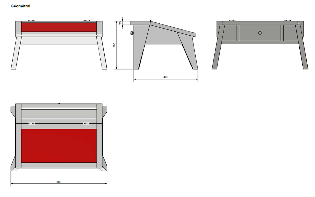

Je suis en formation en BP et pour préparer l'examen, j'ai commencé à regarder les sujets de fabrication des années passées.

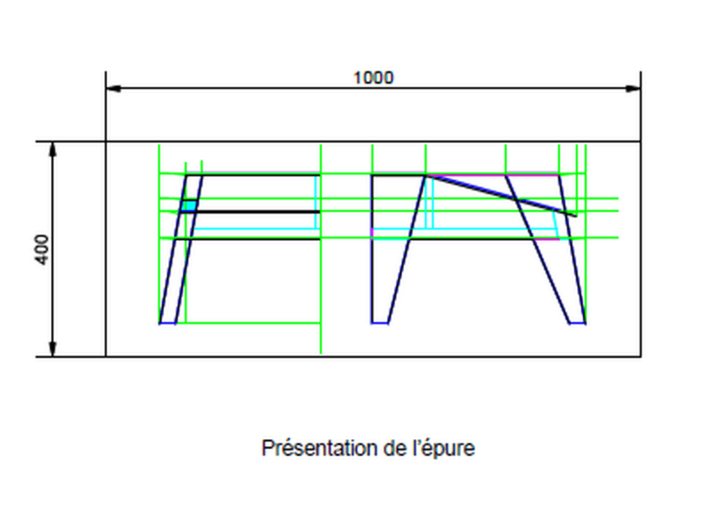

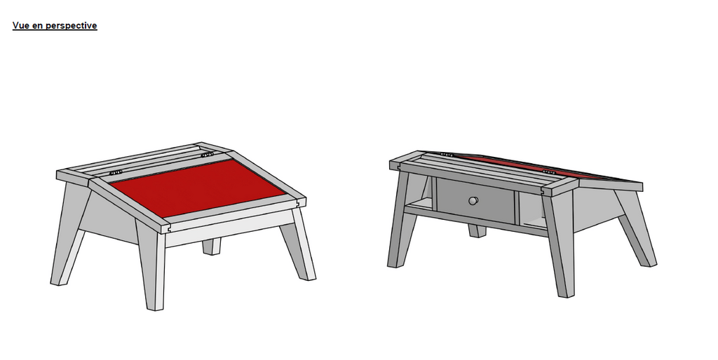

Sur le sujet 2022, il s'agit de fabriquer une table de lit. On nous demande de "tracer la demi-projection frontale et la projection de profil" (jusque-là ça irait), mais aussi de "rechercher par la méthode de rotation la vraie grandeur de côté du piètement".
Il est précisé aussi les dimensions et la présentation de l'épure. Je suis un peu perdue parce qu'avec la méthode qu'on a vue en cours, il me faut une vue de dessus qui n'est pas prévue dans le sujet, et je n'ai pas la place pour faire le développement des faces si je respecte les dimensions du panneau prévu pour l'épure...
Est-ce que quelqu'un pourrait m'expliquer quelle est cette méthode par rotation ?
Je vous ai mis des captures du sujet.

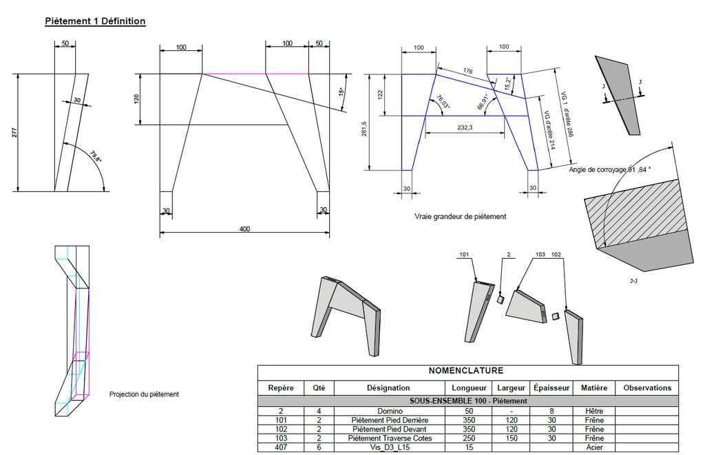

Pas à pas de Sylvain
Photos du numéro spécial de BLB bois du même auteur

Juste un tout petit indice, dans la cas présenté ci-dessus, tu peux aussi faire ta rotation de vraie grandeur sur un plan vertical (d'aplomb) plutôt qu'à l'horizontale, ça donnera le même résultat, sans avoir besoin de la vue en plan. Pour le reste il y a tout sur les extraits ci-dessus, même méthode.
Si la question suivante est comment obtenir un angle de corroyage d'exactement 91,84°, je ne vois vraiment pas comment cela peut être humainement possible, ni comment le vérifier

Merci à tous les deux ! J'ai récupéré le numéro en question de l'air du bois, et j'ai réussi à retrouver sur l'épure la côte du sujet !
