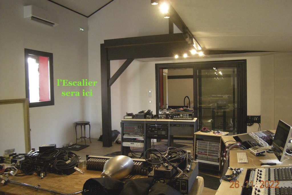

J'ai un escalier à faire pour remplacer celui en photo.
J'ai au milieu de ma trémie un poteau de 140x140 qui reprend le solivage.
Ma question porte sur les options qui s'offrent à moi pour intégrer (ou pas) ce poteau à l'escalier futur.

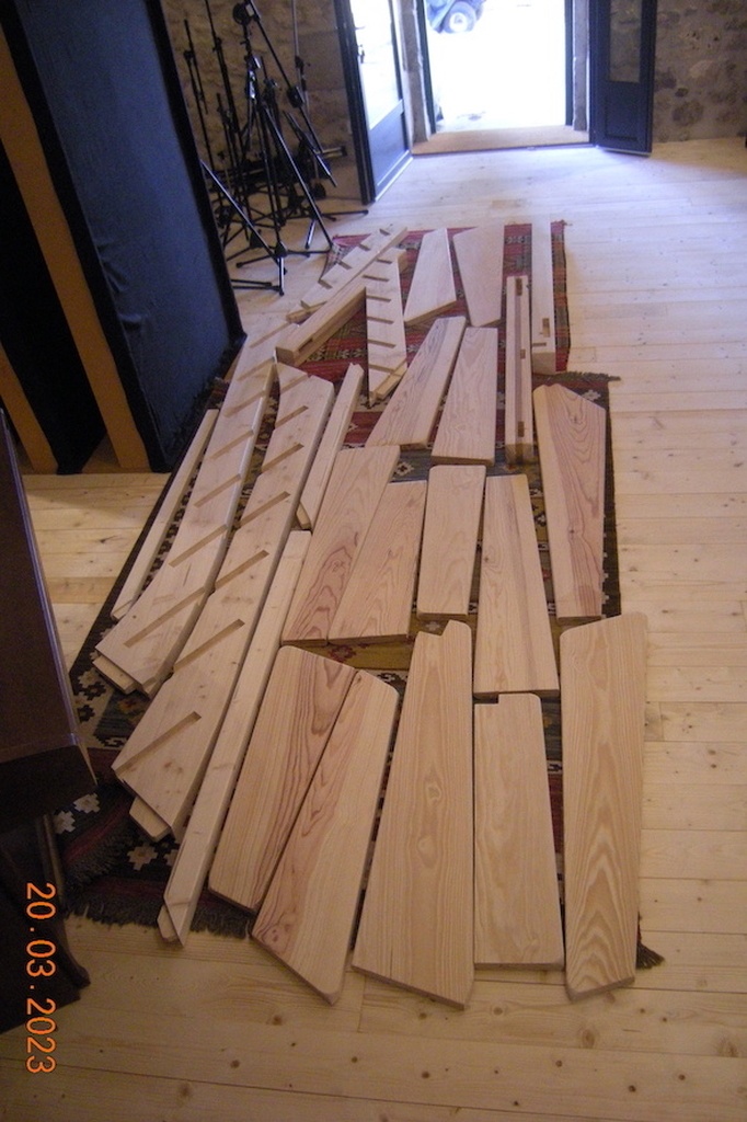

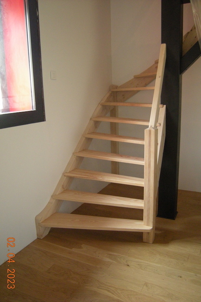

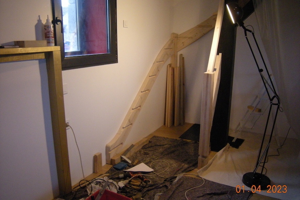

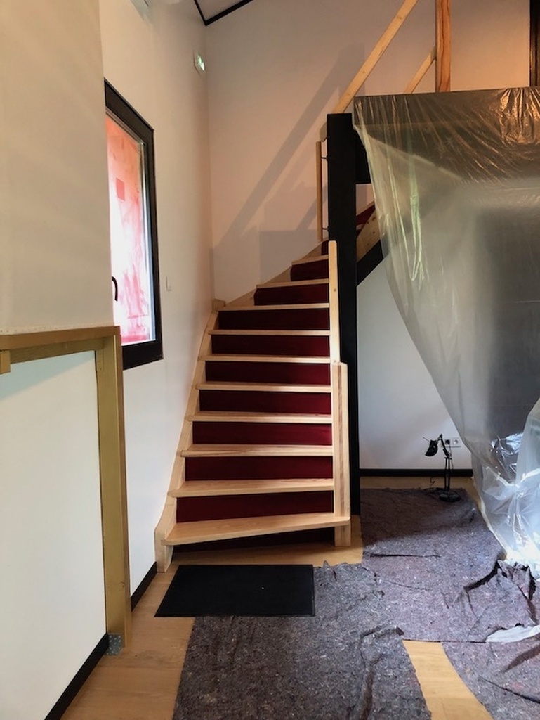

Salut ... voici le mien qui semble être dans le même contexte que le tiens mais avec la partie basse rallongée ...? le poteau d'angle est remonté et la partie basse a 7 marches,le poteau central est entaillé et il faut deux limons bas
charpentejess
Merci touchatout ! Intéressant, les marches ne portant pas sur les limons de jour sont entaillées dans le poteau?
PS: Sympa le studio!
touchatout
c'est,en cours de réalisation,l'outil de travail de ma fille et mon gendre !

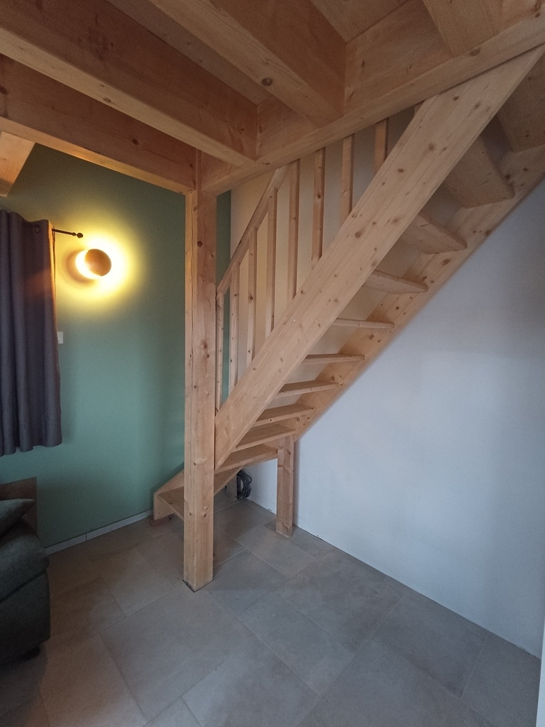

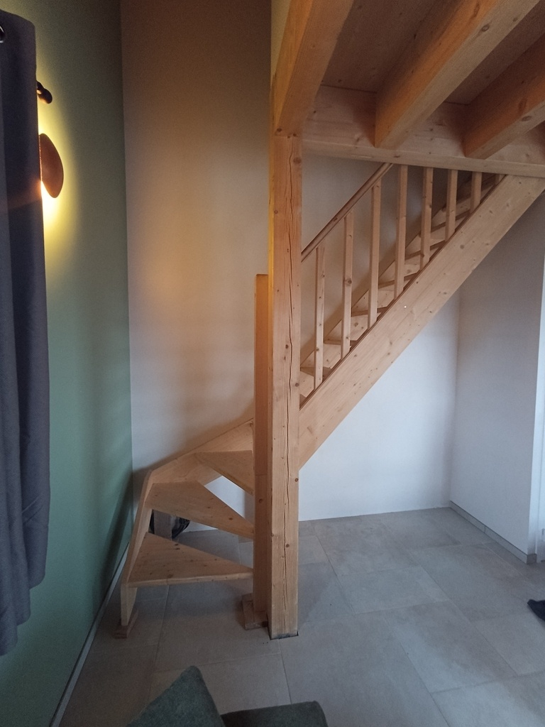

Voilà un bel exemple d'intégration de la structure
charpentejess
Merci kaj , en effet j'étais passé à côté de celui-là, j'aime beaucoup!
