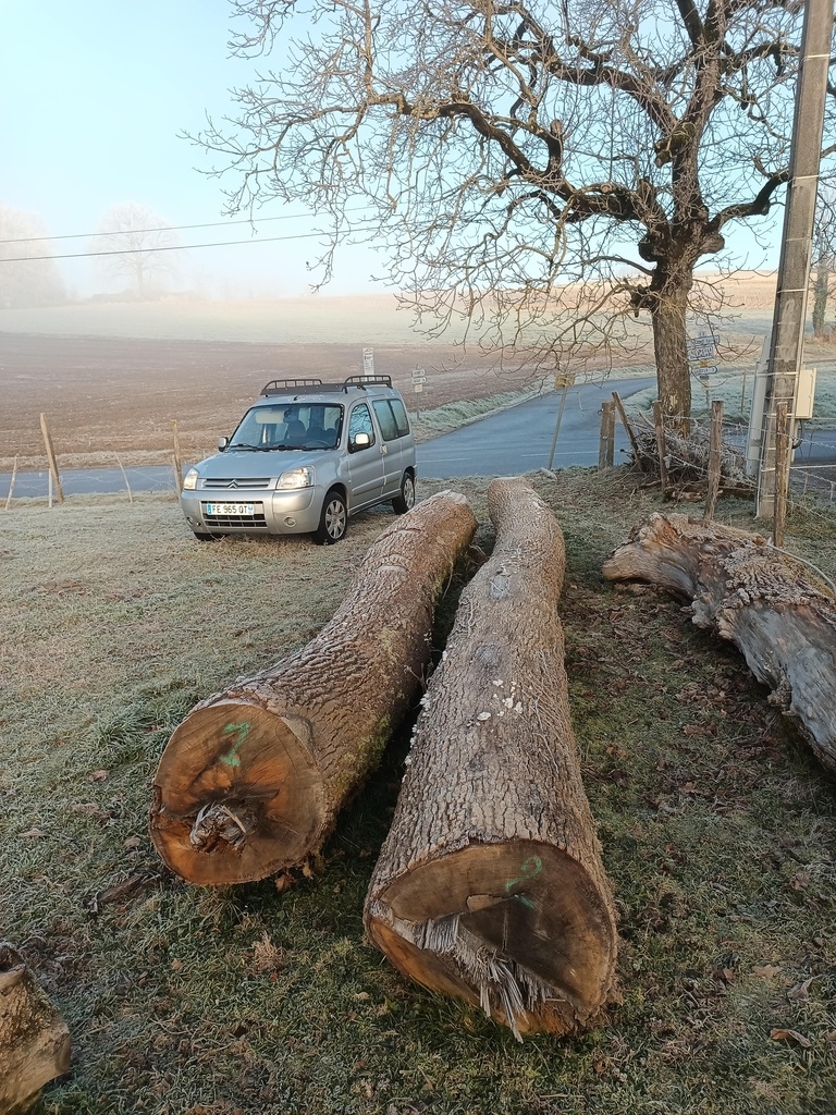

J'ai l'opportunité de récupérer deux billes de chêne à côté de chez moi.
Les arbres ont été coupé il y a un an, et sont dans le champs depuis, sur la terre et sans protection, exposé sud.
Suite à des déconvenues avec des grumes d'autres essences ayant trainé avant d'être sciées (du noyer notamment), ma question est la suivante:
-Destinant ce bois à un ouvrage à l'esthétique importante (escalier), prends je un risque en achetant des billes de chêne ayant été coupées il y a un an (tâches de tannins, attaques de champignons...), plutôt que des billes que je scierais immédiatement?

Bonjour charpentejess je fait scier des billes de chêne régulièrement (tout les 2 ou 3 ans. Avant de les scier elle sont dehors au sol je n'ai jamais eu de problème. Tu peut demander de couper une galette en bout pour voir si ce n'est pas attaqué par la vrillette.

Pour le chêne le Duramen ne craint rien des insectes mais il ne faut pas qu'il est des défauts, roulure... donc un coup de tronçonneuse pour couper une galette oui
Allez donc voir dans les scieries combien de temps les grumes de chêne reste entreposées avant d'être débité. En revanche avec le hêtre c'est QQ mois seulement et ça ne doit surtout pas passer l'été sinon échauffement est inévitable.
je pense que vous avez beaucoup de bois en scierie avant le sciage
mais curieusement j ai remarqué que les plus belles pièces disparaissaient très vite mais que les pièces les plus moyennes restaient plus longtemps , la scierie doit scier toute l' année il est intéressant de discuter avec son scieur pour comprendre ses motivations

J’ai l’impression que ces arbres n’ont pas poussés au sein d’une vraie forêt, personnellement si c’est le cas je serais réservé. Pour la durée de stockage pas de problème pour des chênes s’ils sont sains.
j ai l' impression qu'ils on de la queue rouge
et que c'est un champignon donc je ne suis pas acheteur
sauf à me le vendre au prix du bois de chauffage
j aime le jeux mais je n aime pas perdre de l' argent et avoir un bois inutilisable

Il n'est pas rare que les bois restent 1 ans ou pus en forêt. Le climat y est plus doux pour entamer leur lent séchage que dans les fours de l'industrie.
Le plus grand risque est que le bois a commencé à gercer sous l'effet du soleil. Après un an pour des chênes cela passe encore, il faudra l'écorcer afin de le purger.
Coupe une rondelle à la patte afin de vérifier l'état, de toute façon tu ne risques pas de perdre du bois car l'arbre de droite a un peigne à l'abattage.
le deuxième également, c'est une erreur d'abattage car le bois est défibré en son centre
glaude un peigne, c'est la partie déchirée qui dépasse de la coupe du tronc ? Et c'est embêtant ?
Le bois possède des manques de matière d'égale hauteurs de la partie déchirée, par conséquent le pied de la grume est à purger. En d'autres termes c'est du bois de gaspillé
glaude compris, merci pour la précision

Merci! oui en effet j'ai remarqué ça...
