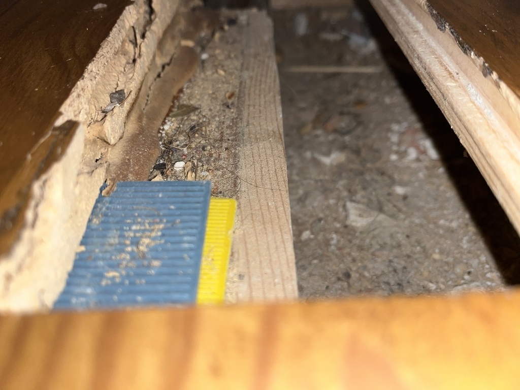

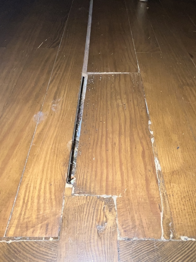

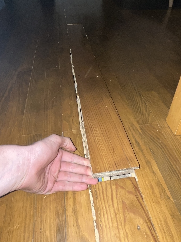

Bonjour ! Voilà le soucis chez un locataire , rien de très grave. Petite question simple , est ce que cela est faisable si je comble sous la lame abîmé et un peu autour de mousse PU isolante pour faire un genre de chape dessous , et après je pose une lame neuve , collé et cloué sur les feuillures des autres lames. Merci !
Paul26
Il faut glisser une cale ou plusieurs dessous et croiser latéralement pour avoir l'appui et le même niveau que les autres lames. La mousse c'est quand tu a fini 🍺
hugues
Complètement d'accord la mousse polyorethane va finir par descendre comme la 🍺
