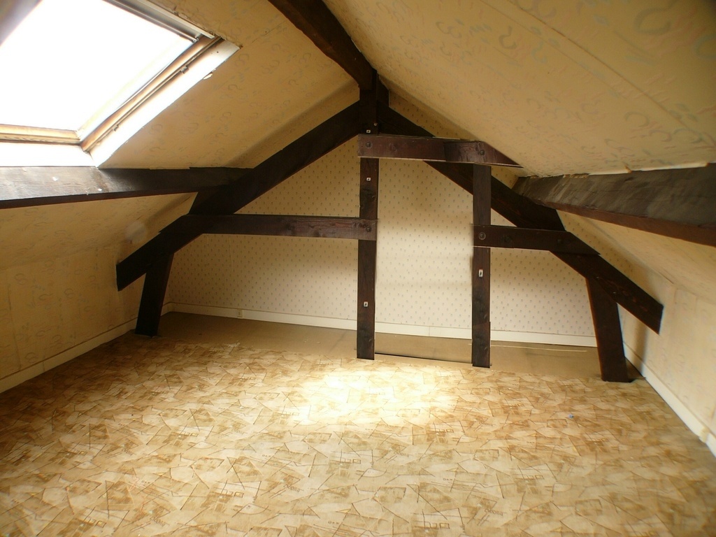

J’ai lu avec gourmandise votre article sur les charpentes… Je vous soumets la modification (avec les termes que j’ai compris) que j’aimerai faire pour réaliser un passage. J’ai une charpente avec entrait retroussé et arbalétriers.
  • Est-ce qu’on peut couper l’Entrait d’un seul côté, reprendre avec 2 poteaux sur le mur de refend, celui où repose les arbalétriers ???
  • Il manquera l’effet tirant …. Faut-il ? fermer le cadre au niveau du mur support
  • Faut-il le réaliser en bois. Ou en « L » ou « IPN » ?
Si vous pouvez m'éclairer, merci d'avance.

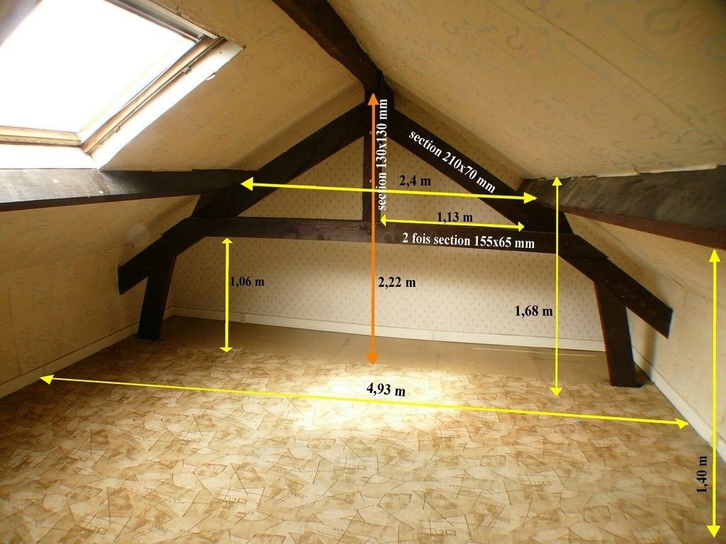

Désolé de n'être pas suffisamment réactif.
Je vous adresse un plan côté avec les sections qui j'espère conviendra.
Les arbalétriers reposent sur un mur de refend en parpaing qui part du sol et s'arrête sous le plancher. Le plancher repose sur des solives 30*160, c'est un plancher en aggloméré.

Aux vues des mesures , tu peux refaire un entrait retroussé moisé (bien taillé et ajusté) avec un passage de 1,70 m max dessous sans porter préjudice à la structure et ajouter 2 jambages pour soulager sous les pannes qui reporterais sur le mur de refend !
BellesFontaines
Bonsoir et merci Sylvain Pour tes explications. Pour le jambage sous la panne oblique, ne doit il pas être inclinée pour que les efforts soient dans le sens du bois ?
Autre point, je compte laisser le demi entrait existant dans la partie gauche , ça ne gêne pas ?
Bonne soirée.
Et encore bravo pour ce savoir et surtout son partage, digne de l'esprit du compagnonnage...
Cordialement
D Lebrun
BellesFontaines pour les jambages , c'est juste un soulagement qui repose sur le mur de refend (avec semelle ) .
Sinon oui tu peux assembler ton jambage avec le demi entrait restant ;)

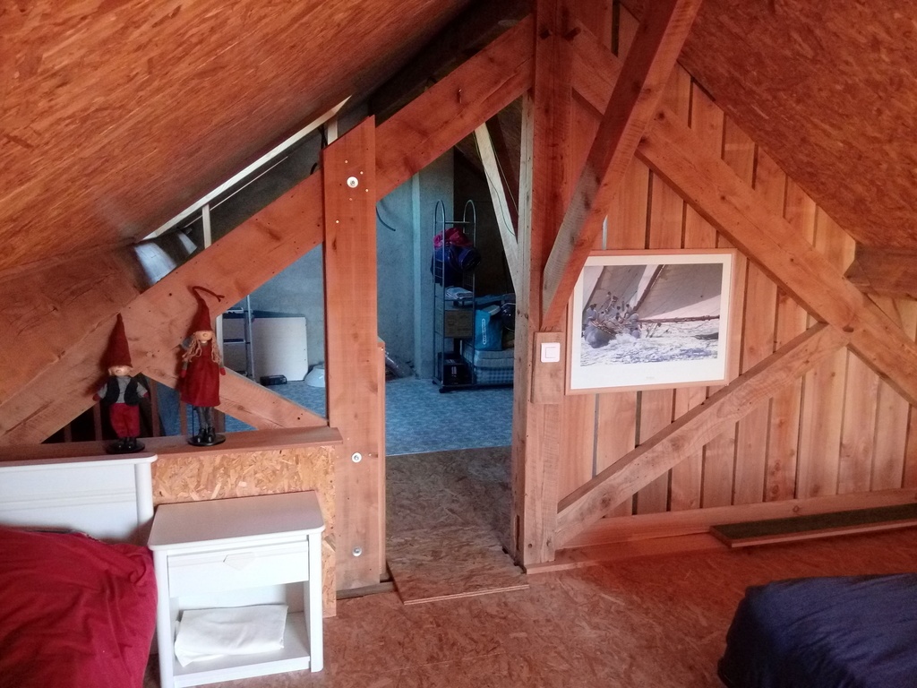

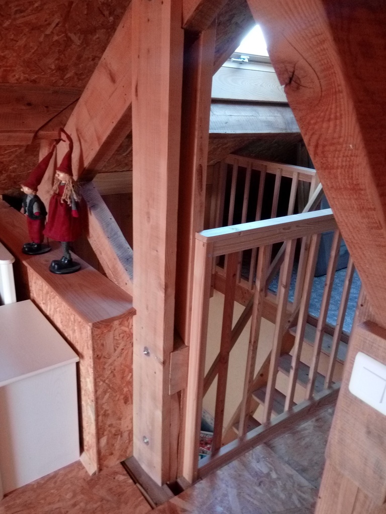

Voici pour inspiration, un exemple concret que j'ai réalisé chez moi. Assemblages moisés avec tiges filetées ou boulons.
La reprise verticale, visible sur la 3eme photo, est facilitée par l'entrait double moisé.
Dans le cas d'un entrait simple, il faudra peut être jouer d'un fer plat (6x60 environ) plié en u pour reprendre par dessous.
