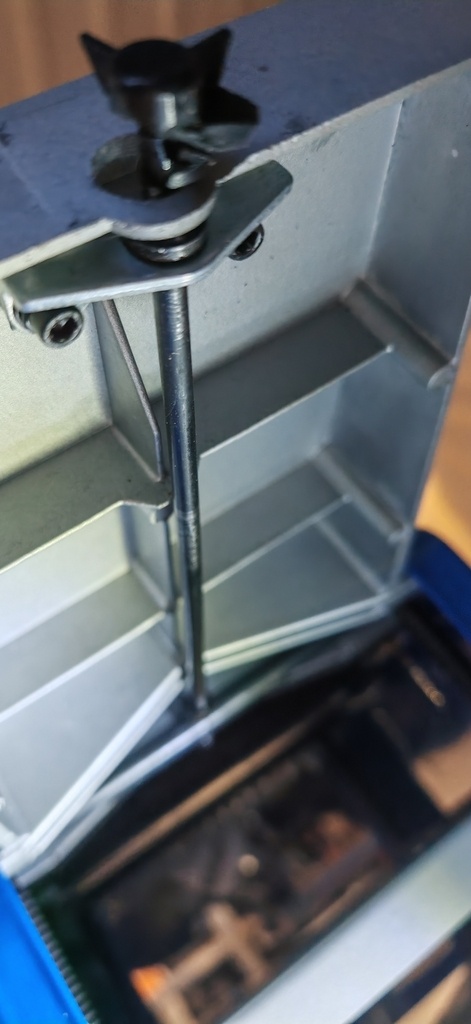

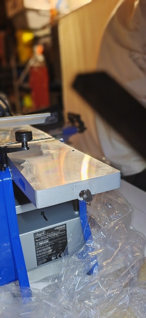

Je viens de recevoir ma raboteuse dégauchisseuse scheppach commandée chez Manon Mano
J'ai opté pour un modèle HMS 650.

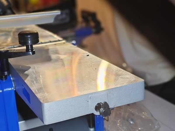

A la réception j'ai constaté en ouvrant le carton non abîmé que la poignée plastique de la degauchisseuse est cassée.
Je préférerai la réparer que de faire retour.
Est ce réparable ?
L'axe sert ou réglable de profondeur de la degauchisseuse. En fait on l'utilise très peu je pense.
Avec ce type de machine pour la préserver on règle sur 1/2 mm de passe et on y touche plus.
La poignée plastique est elle vissée sur l'axe ?
Cet axe est il démontable ?
Comment le sortir ?
J'ai vu qu'il est fileté en bout, qu'il passe dans un axe fileté et tenu en bout par deux écrous.
Merci beaucoup

Une photo en gros plan sur la piece cassee permettrai effectivement de mieux repondre.
Est-ce que les brisures du bouton se trouvaient dans le carton ?
  • oui --> casse lors des transports
  • non --> casse à l'usine, avant emballage.
De toute façon, réclamation rapide au revendeur, dès la livraison (donc trop tard dans le cas présent ?!).
Arrangement amiable pour qu'il envoie la pièce cassée, chacun y est gagnant, ou geste commercial.
Sinon, question sur ADB 😉 ... et changer de fournisseur 😡
Je suis loin mais peux éventuellement vous tourner un bouton cranté sur mesure.
Déjà, au titre de la garantie légale de conformité, tu peux demander à ton vendeur, sinon un échange, au moins une réduction, sur le prix. Il faut le savoir.
Ensuite, sans gros plan, difficile de dire comment il est monté, et donc se démonte. Mais il est très certainement démontable, car c'est un élément mécanique standard qui est vendu un peu partout.
En recherchant sur internet, ou ici, en indiquant le diamètre de filetage (en "M", 10, 12 ou autre) tu trouveras de quoi la remplacer rapidement, et sans doute pour moins cher qu'en passant par le constructeur ou revendeur.

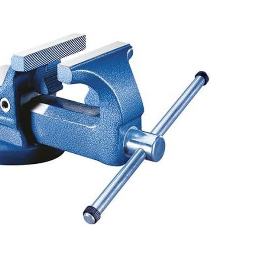

Salut, pour faire au plus simple si c'était pour moi, je percerai la tige filetée au niveau de la molette cassée, perpendiculairement, de manière à y enfiler une petite tige métallique matée au deux extrémités pour ne pas qu'elle s'échappe. C'est sans doute pas très clair, mais c'est pareil que pour le système de serrage des étaux.
Facile et rapide, et moins galère que de démonter la machine.

Sinon il existe des pâtes à réparer ( matière et durcisseur) voir des pâtes thermoformables histoire de refaire une poignée par dessus le reste de celle d'origine
dBPs

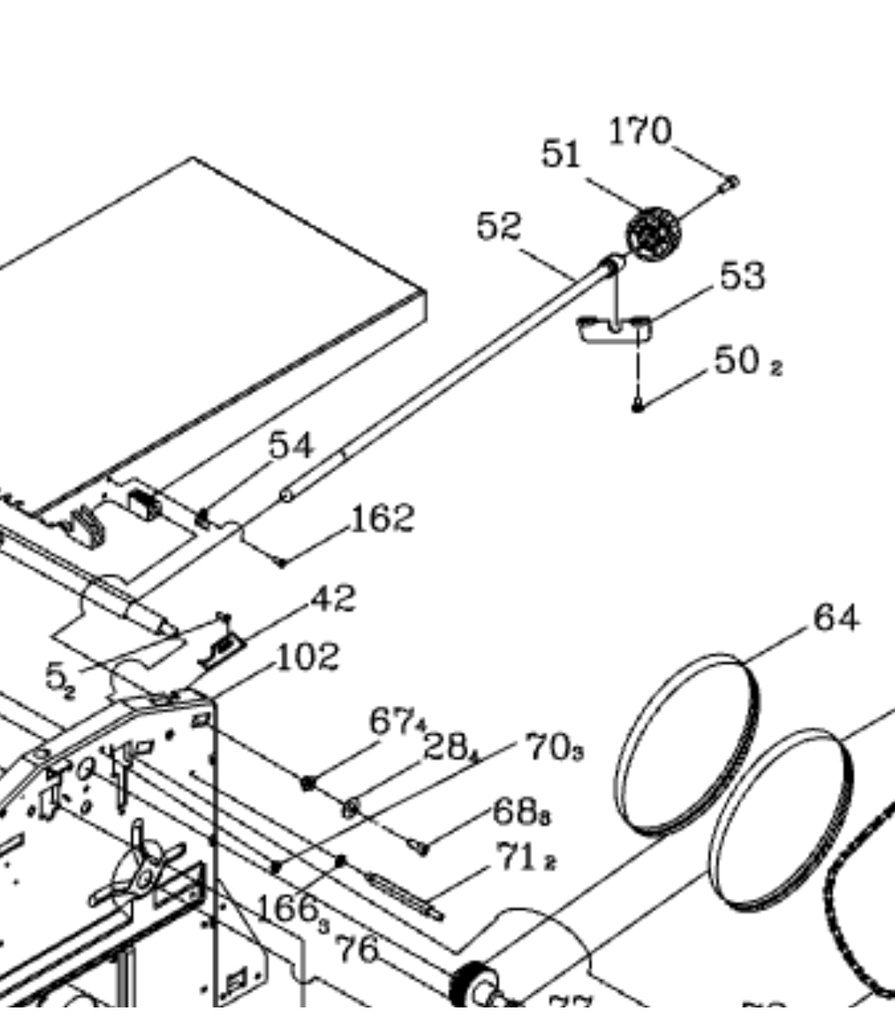

Scavinouze Je pense que la vis qui retient la molette sur la tige/axe est cachee derriere un cabochon.
Apres avoir retire ce qui reste de la molette, faire tout autour un moule avec de la patte a modeler (ou autre) pour avoir une bonne forme, remplir le moule avec du bicarbonate de soude puis ajouter de la colle cyano. Laisser durcir. On peut remplacer le bicarbonate par de la cendre de cigarette

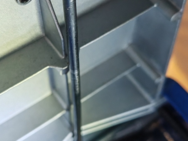

Scavinouze
Vue de dessous
Paul26
Ça doit être la pièce 51.
Scavinouze
Effectivement.
Mais j'ai pas l'impression sur la mienne d'avoir un axe central vissé ( vis fixant la molette) sur ce qu'il reste de la molette
Paul26
La vis c'est la pièce 170 ?

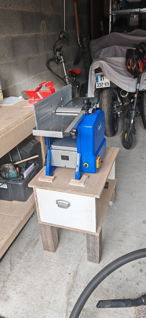

Bonjour à tous

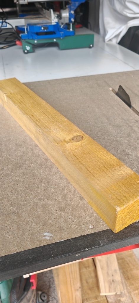

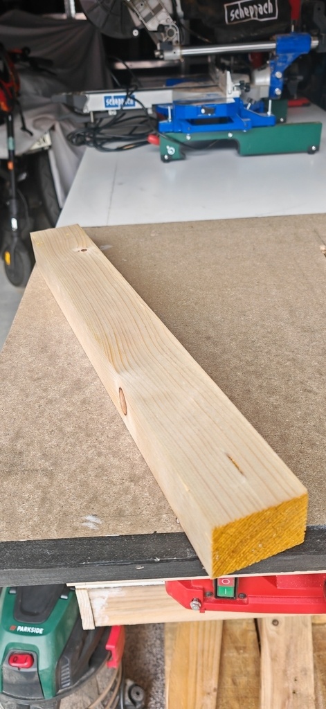

Premier test sur du pin.
Ça fonctionne malgré la poignée cassée.

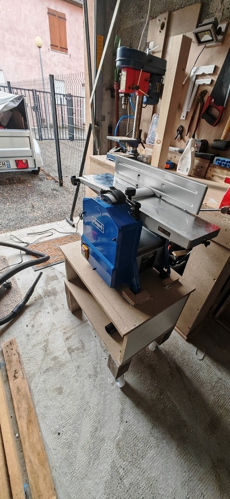

Petit meuble support réalisé vite fait ce matin
Pour le moment pas d'aspiration correct. Juste un petit aspirateur liddl d'atelier.
Pour la sécurité, tout simple à shunter. Donc on peu bosser ( en faisant attention) sans le récupérateur à copeaux.
Sinon machine pas trop bruyante. Je m'attendais à bien pire.
