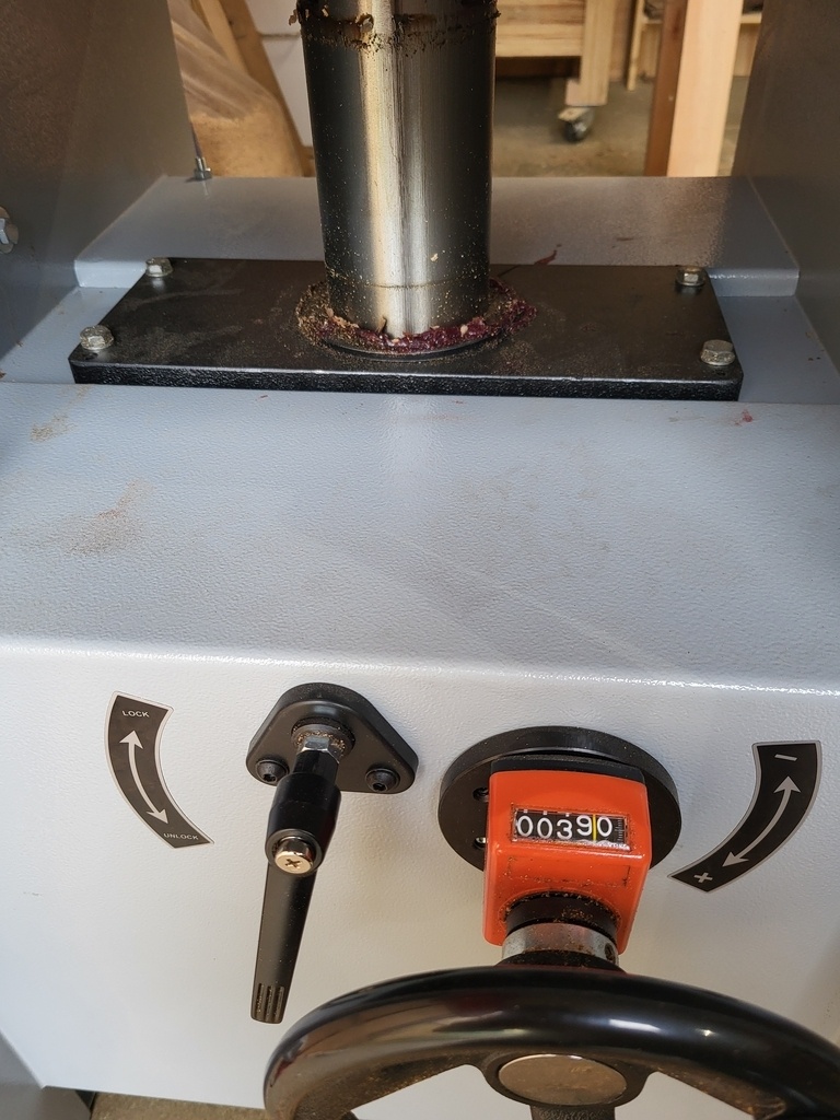

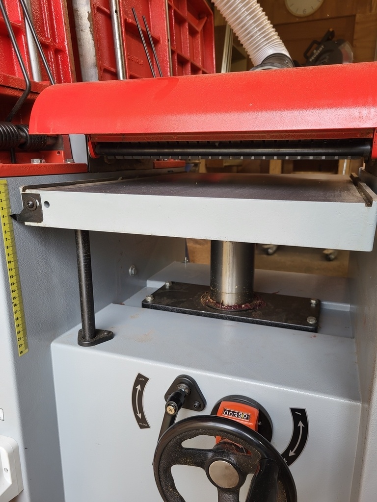

J'ai fait l'acquisition recement d'une degau/rabot Holzmann HOB410eco et il se trouve que j'ai un souci avec la hauteur du rabotage.
En effet, la hauteur indiqué sur l'échelle de graduation ainsi que sur l'écran d'affichage ne correspond pas avec la hauteur voulue, j'ai tout le temps un écart de 0,5mm.
Par exemple pour avoir une pièce de 30, je dois régler la hauteur de la raboteuse à 29,5
J'aimerai savoir si il peut y avoir des manipulations à faire afin de régler le problème ? Il y a peut être des réglages tout simple que je n'ai pas effectué

Bonjour, tu peux voir une explication là :
Pour tourner la bague de l’indicateur, il faut dévisser la petite vis-pointeau de la bague avec un clé 6 pans.
StupMenuiserie
Merci JPLegno !
C'était ça, merci beaucoup pour ton message
