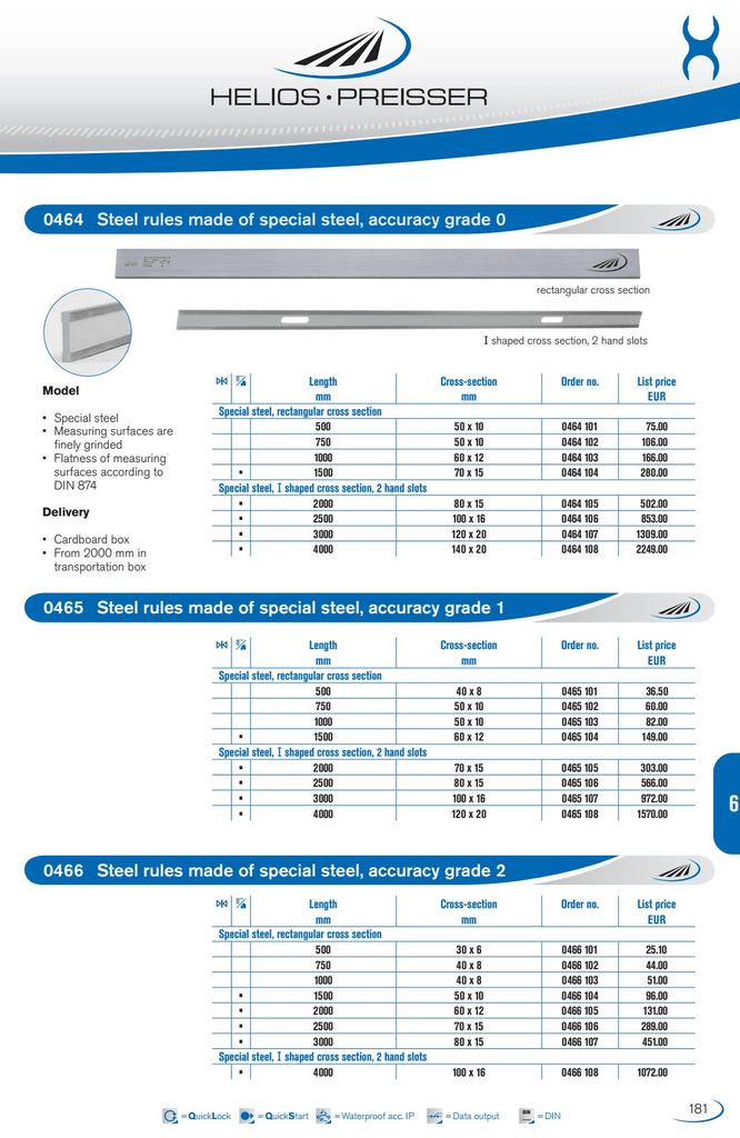

Trouvable facilement : Helios Preisser
En revanche je ne sais pas si ils ont du 2m. 1 mètre pour sûr.

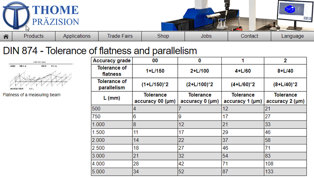

Ça existe effectivement… il reste à regarder de plus près à quoi correspondent les grades 0/1/2 car en acier non inoxydable en 2000mm c’est 500€ en grade 0 contre 130€ en grade 2…
BingoDS
Eric25 grade II largement suffisant en menuiserie, grade 0 c'est l'excellence que l'on recherche dans des domaines que la menuiserie ne connait pas 😉
Edit Joss81, grade II largement suffisant 😉
Eric25
Bingo effectivement le grade 2 est largement suffisant avec une planéité de 0,058mm sur la longueur de 2m, en grade 0 on est à 0,022mm…
