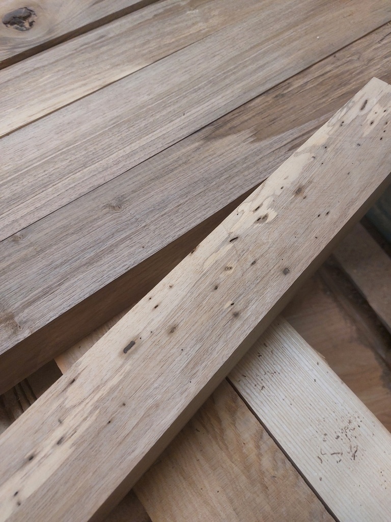

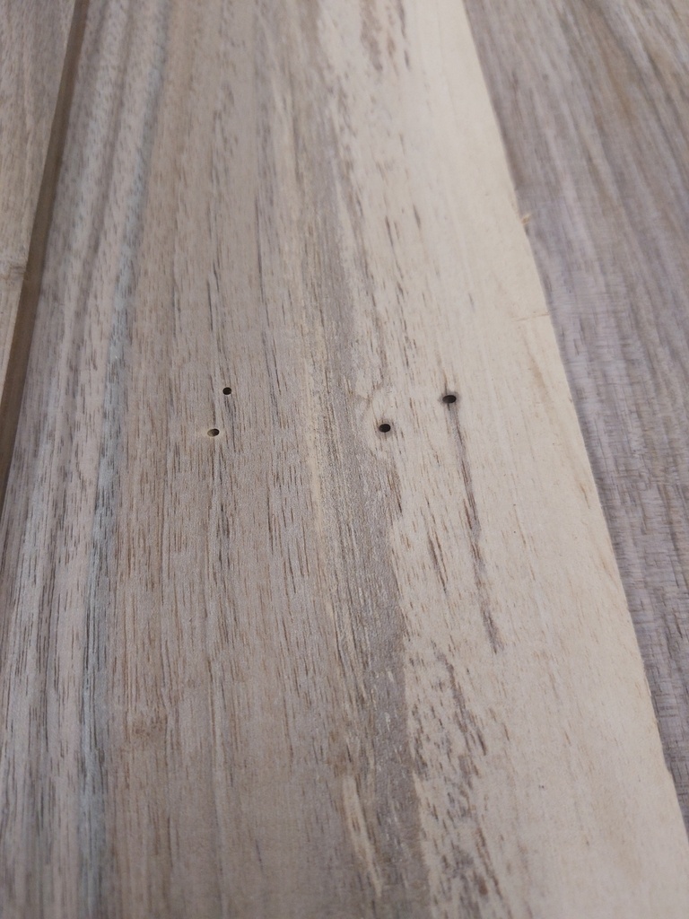

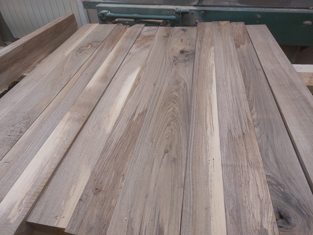

Bonjour à tous j ai acheté 3 plateaux de noyer en 80MM pour faire un plateau rond en 140 peu de choix par chez moi dans le pas de calais pas de noyer seul un fournisseur en faisait il m à fait un prix car les plateaux n été pas très jolis je les ai passé à la degau une première fois on peut voir que certains bois sont piqués je n ai jamais eu le tour car je travaille habituellement du frêne et chêne existe t il un traitement possible?

avec les fruitiers il est fréquents d'avoir quelques attaques d'insectes. Si cel reste quelques trous, tu peux les placer sur une partie pas trop visible et les reboucher avant finition. Si c'est trop attaqué, il faut éliminer les partie atteintes.
Comme traitement il y a les fongicides, mais vérifie avant si les bestioles sont toujours là.

ya pas l'air d'y avoir trop de trous, et possiblement plus de vers. pour être sur, c'est possible d'injecter du xylophène dans les petits trous à la seringue, pas forcément besoin de tout badigeonner.
par contre les zones blanches et marron orangées, c'est de l'échauffure et ça fait du bois tout tendre comme de la mousse et assez fragile structurellement. pas forcément idéal pour un plateau de table.
mais pour une table rustique, les quelques trous de vers et le décor marqué ne sont pas forcément choquants no catastrophiques.

Oui le bois est en effet plus léger sur ces parties blanches merci à toi
