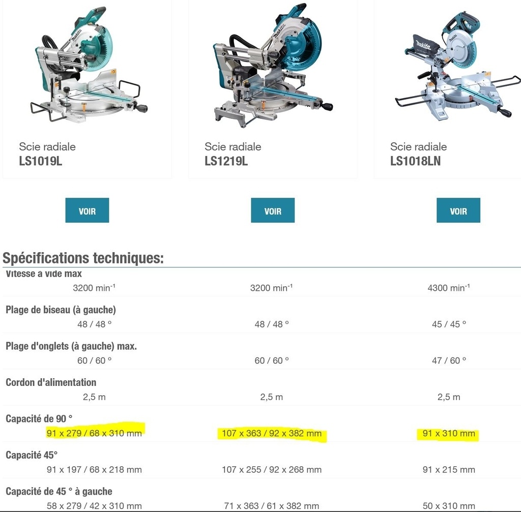

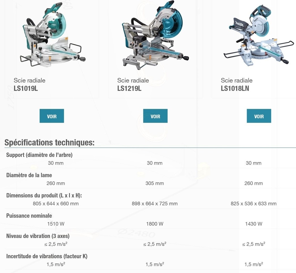

le comparatif sur le site makita donne ceci
tarif :
  • 1019 env 770€
  • 1219 env 820€
  • 1018LN env 450€
entre la 1019 et 1219 il n'y a que 50€ d’écart ! mais au quotidien une trop grosse scie ne fatigue pas trop pour les petites choses de "precision" ?
des avis, des conseils ?
