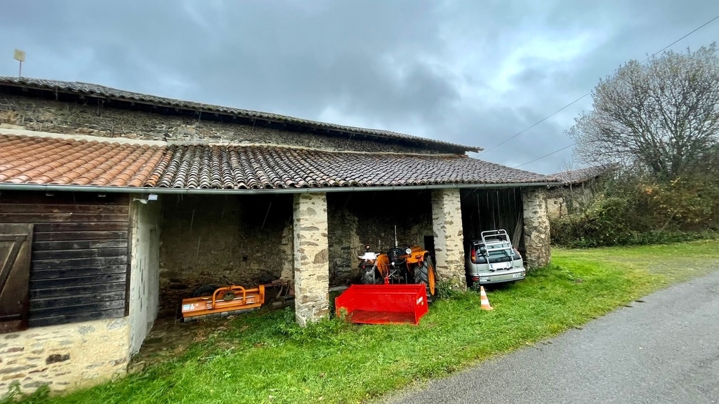

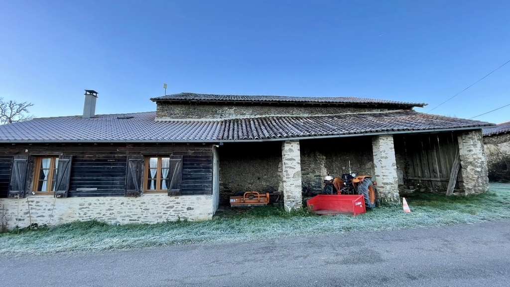

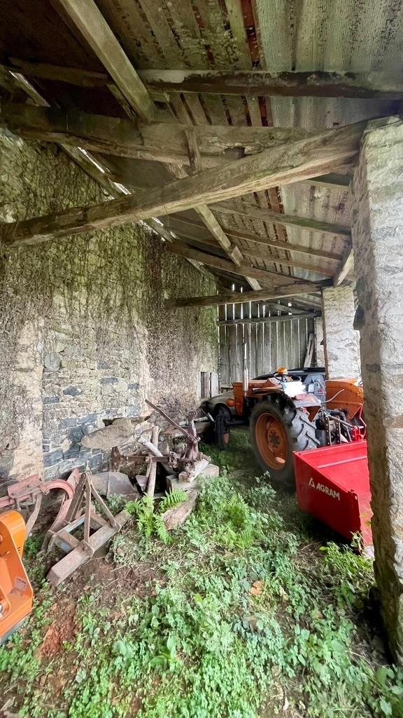

voici l’état des lieux d'un projet à venir ! disons pour 2026 -sauf grosse motivation ou un essaims de copains qui voudraient s’éclater à faire des copeaux cette été (ça coute rien de se faire des films)-

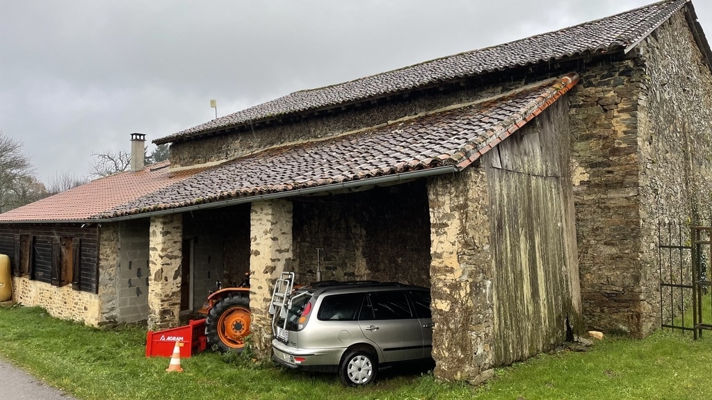

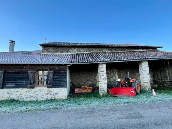

il s'agit d'un appentis avec un mur de refend en agglo, la faitière (?) accolée au mur de la grange et un bardage à l'ouest
la partie ouverte donne au nord et sur la route communale

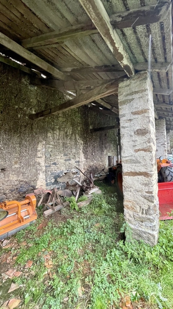

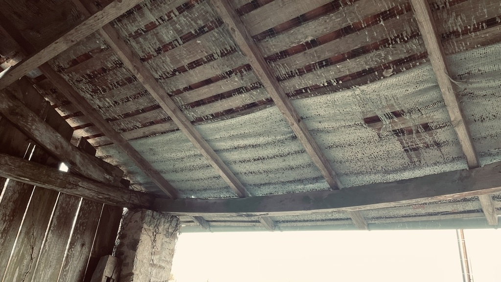

les tuiles sont à jeter

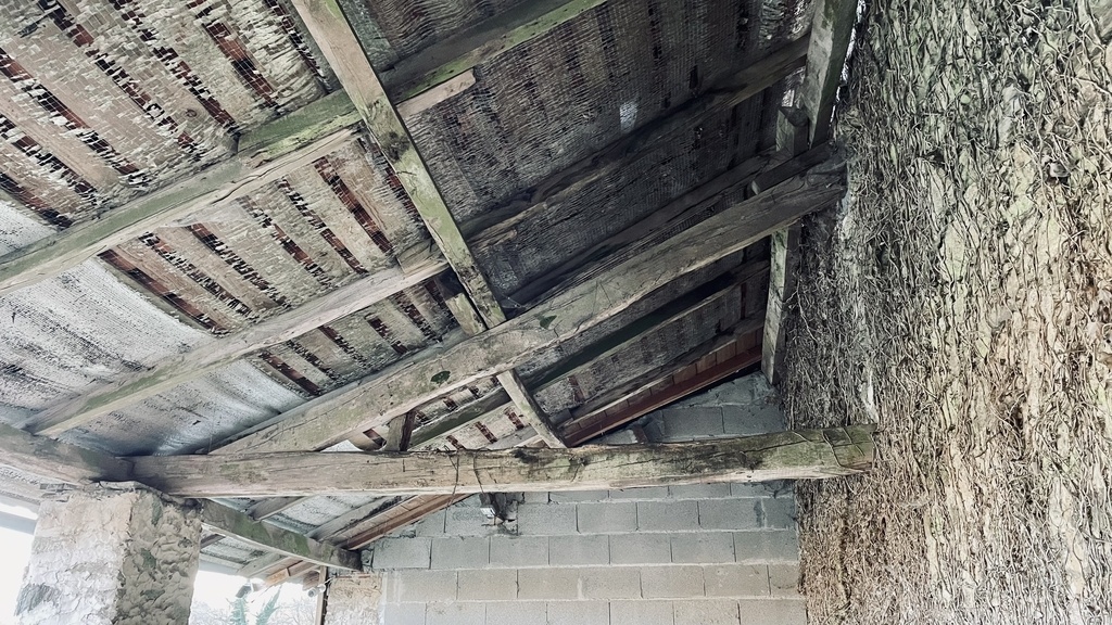

une bonne partie du bois commence a se faire vieux et depuis l'origine il y a eu quelques petits problèmes
je voudrais refaire la couverture
je vais devoir refaire la charpente
est-ce que mon diagnostique tient la route ?
actuellement la toiture suit la pente, disons qu'elle suit (au moins) la route
je me vois mal "reproduire" la même chose
qu'est ce que vous me conseillez ?
1- découper 2 piliers et abaisser au niveau de la partie basse
2- bâtir 2 piliers et monter pour trouver le niveau du pilier le + haut

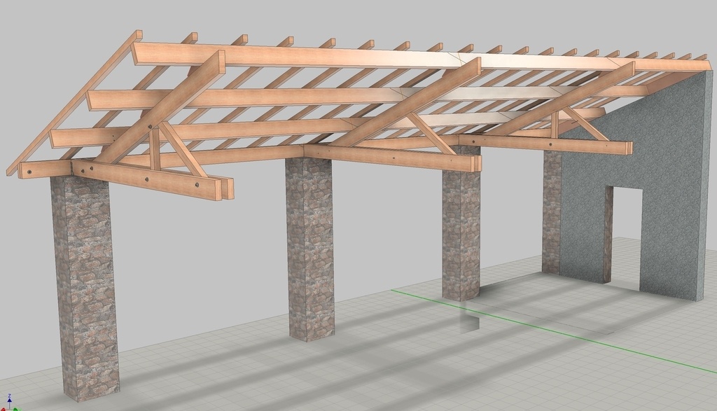

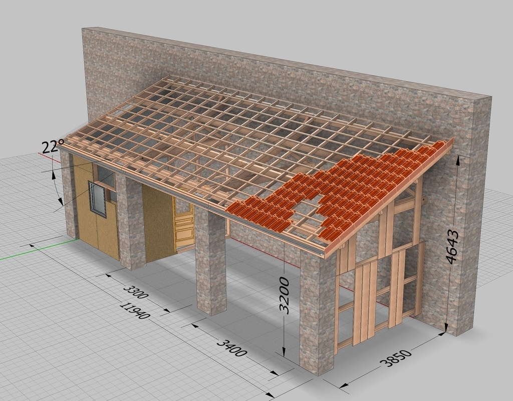

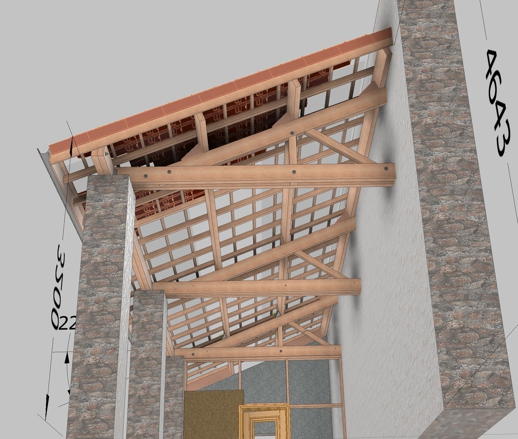

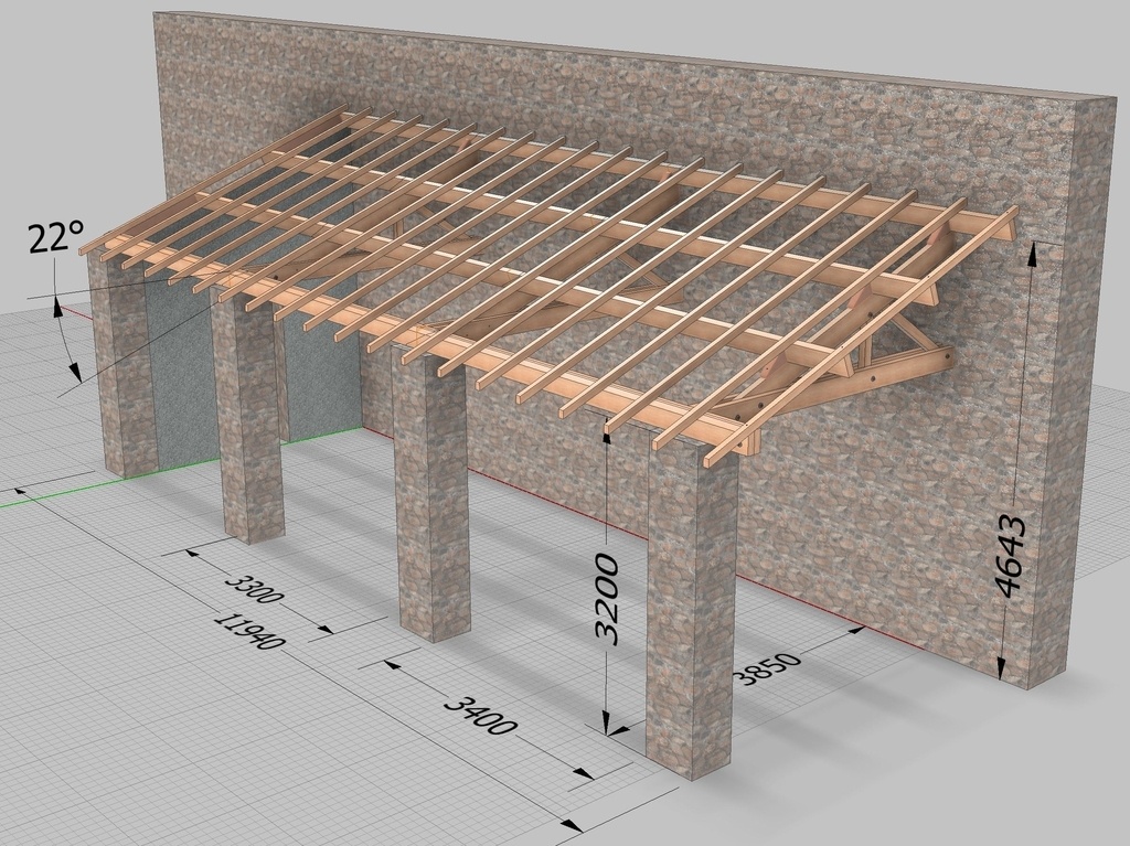

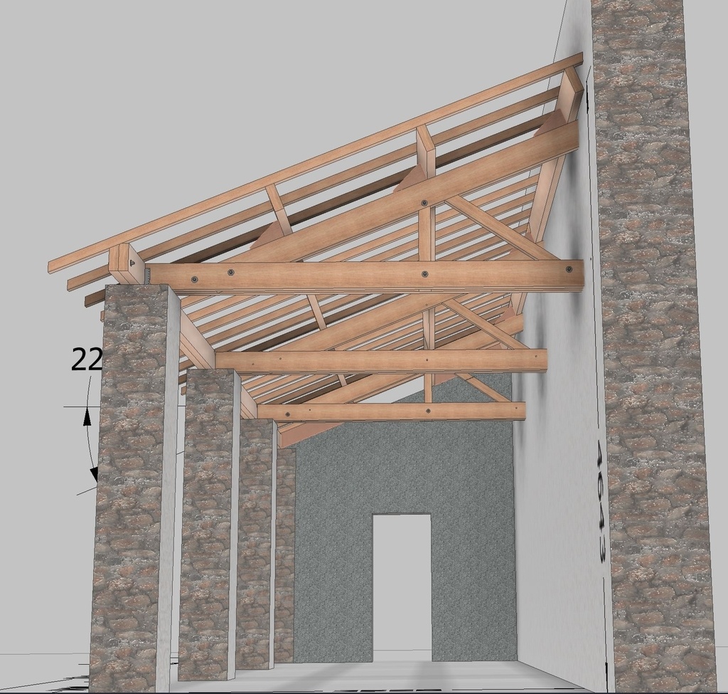

Voici plus de détails de la charpente
Je note un nombre insuffisant de chevrons, ils sont trop espacés
Les pannes sont aussi insuffisantes en nombre et en section (?)

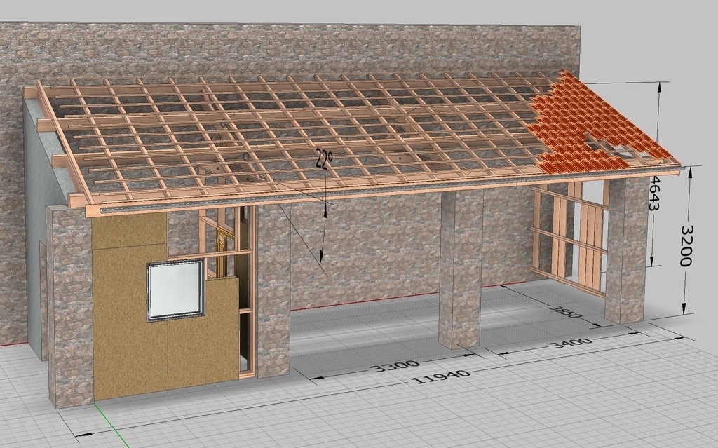

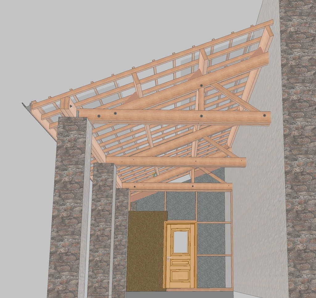

première maquette en 3D
tout est à valider, tout est discutable
merci de votre aide
la même maquette allégée pour mettre en évidence que (!) le sujet le + important : la charpente.
des croquis + détaillés vont suivre
et des détails des assemblages sur-lequel je bute/je travaille je demande votre aide

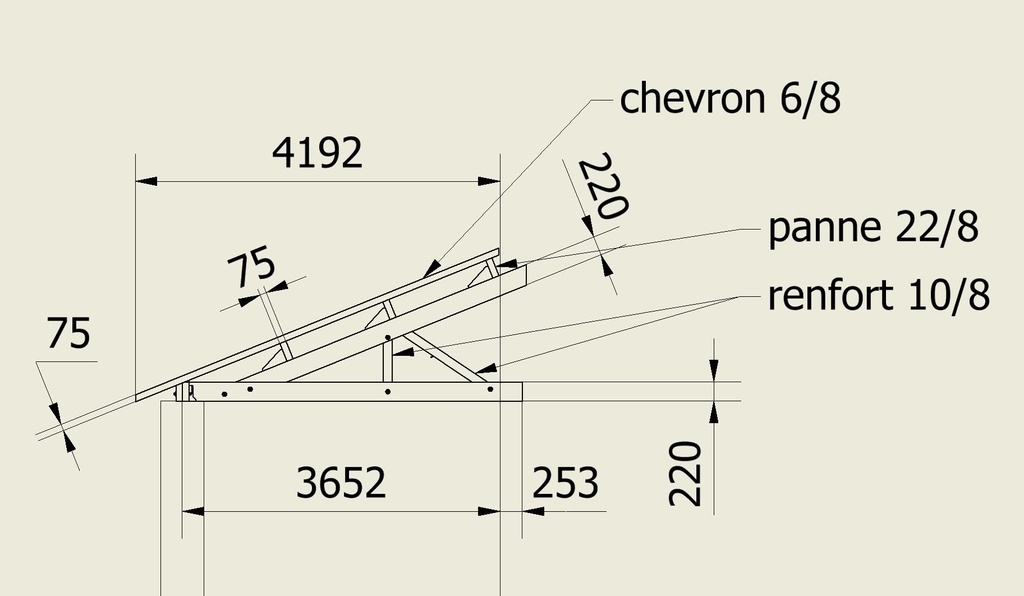

à retenir (et pour l'instant)

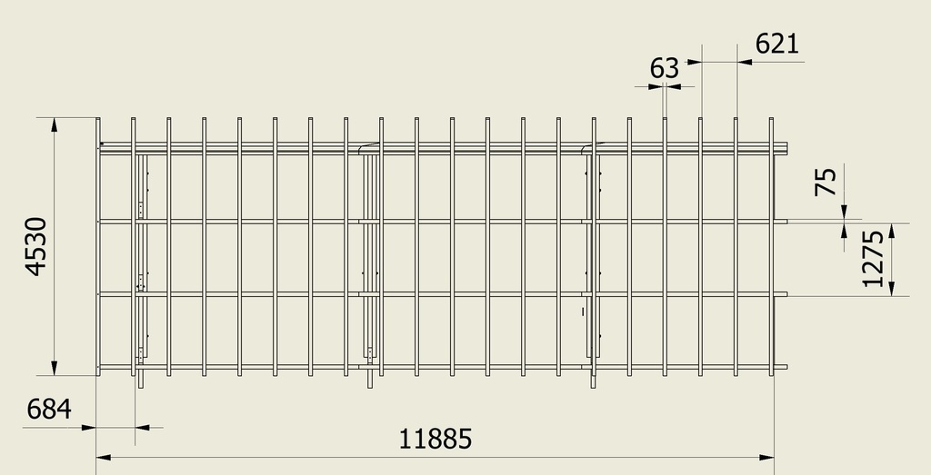

  • pannes en douglas 220x75mm 4 ea 1275mm
  • chevron 63x75mm ea 621mm
  • demi ferme constituée par arbalétrier et entrait en madrier douglas 220x75
PS 220 vs 225 dans les tailles commerciales ?
premier croquis et quelques cotes

Et bien effectivement la charpente n’a pas l’air de toute jeunesse ! À voir l’essence du bois, si elle est en chêne cela peut être conservé mais tu devras caler et redresser ou sinon tu refais les demi ferme et tu repars à neuf au propre !
Concernant la pente , le toit d’à côté a déjà été refais apparemment, je garderais la même pente avec ce type de tuiles pour harmoniser l’ensemble .
Au plaisir
masso
voici un post sur lequel je vais devoir passer du (bon) temps
merci sylvainlefrancomtois
Tout dépend ce que tu as ou aura à garer en dessous, j'aperçois un Agrimaster à fléaux et un tracteur sans cabine, peut être qu'un jour il y aura un autre tracteur avec un arceau ou une cabine, hauteur préconisée dans ce cas entre 2,50m pour un micro tracteur et 3m pour plus gros.
Il n'y a pas plus de boulot de surélever légèrement les 2 piliers que d'en raboter 2.
En plus le décalage avec le toit d'à côté fera un côté rythmé élégant plutôt qu'une grande longueur et il n'y aura pas besoin de raccorder à la toiture de gauche. Pour ce qui est de la couverture, en dessous de 0,30 au mètre la pente devient compliquée avec de la tuile mécanique, il en existe où l'on peut descendre à 0,26m/m

une remarque est que le tracteur avec cabine - au père noël je commanderais bien un tracto - ne sera jamais à l’abri, je n'ai pas assez peu de profondeur (<4m) même les bagnoles ont tjrs le q qui dépasse

C'est vrai, que dans un but esthétique, la toiture de niveau (comme la partie gauche) sera mieux je pense.
Il suffi 'juste' de baisser la hauteur des 3 piliers, afin que la poutre/sablière soit au niveau de l'arase de la sablière de la partie gauche.
En revanche tu vas perdre en hauteur de passage sur l'extreme droite.

bonjour il s'agit d une restauration
je ne vos pas pourquoi toujours travaille au cordeau et je resterais avec la courbe du toit existant , ces ce qui fait le charme de la bâtisse sans quoi ou achète de l Ikea
un menuisier défenseur du bâti ancien et qui a joint ses envies aux actes Etienne desthuilliers maitre menuisier
ps et on a pas de problème pour la pente a la gouttière
pour les tuile pourquoi tout jeter

pourquoi tout jeter ? non je ne jette rien, mais les tuiles plates ont gelée et elles s’écaillent tellement, que je dois vider la gouttière 1 fois par an
j’entends la remarque du bâti ancien, mais le débat est vaste et dans mon cas spécifique je ne peux pas dire qu'il s'agit d'un valeur patrimoniale très très élevé (ce n'est qu'une grange agricole !), on récupérè des biens et un peu les erreurs de ceux qui nous ont précédé (surtout quand ils n'ont pas su être sensibles et respectueux)
