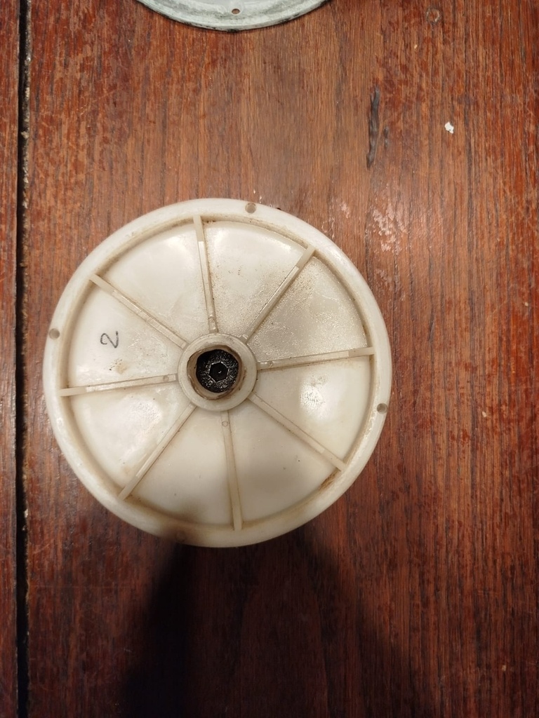

Avez vous une photos de la poulie originale (des 2 faces car comme vous pouvez le voir un côté est déformé)
Ou juste un croquis
Quand tu dis qu'elle tourne dans le vide, tu veux dire qu'elle n'entraine pas ou elle tourne sur son axe.
Il y a plusieurs systèmes de fixation sur l'arbre, une vis en bout d'arbre avec un clavetage
un cône ou bien un écrou avec un épaulement. avec une photo ce serait mieux pour comprendre

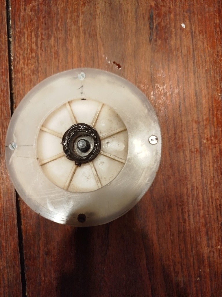

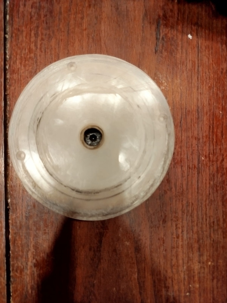

Voilà les photos
Les 2 flasques sont d'origine?
A quoi correspond la pièce " grise"?
Phil974
Les flasques ont été ajoutées pour empêcher la courroie de sauter.
Normalement la courroie ne doit pas sauter, c'est un bricolage qui ne fait que repousser le problème à plus tard, jusqu'à ce que la poulie finisse pas lâcher (je le sais car j'ai tenté le même bricolage avec le même résultat)
Dans mon cas les bagues en laiton des arbres d'entraînement du bois étaient HS, du coup l'entrainement des arbres demandait une force excessive.
J'ai fait imprimer en nylon la roue dentée (no121 sur le schémas) qui avait également souffert, mais je n'ai pas trouvé de modèle 3D pour cette poulie.
Je l'ai donc remplacée par une poulie alu de mêmes dimensions sur aliexpress, ce n'est sans doute pas idéal mais ça fonctionne et ça ne coûte pas un bras
