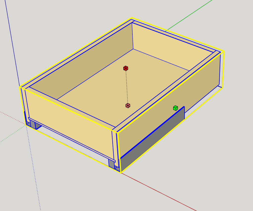

Mais si le composant est déjà posé en symétrie, ça fonctionne très bien :

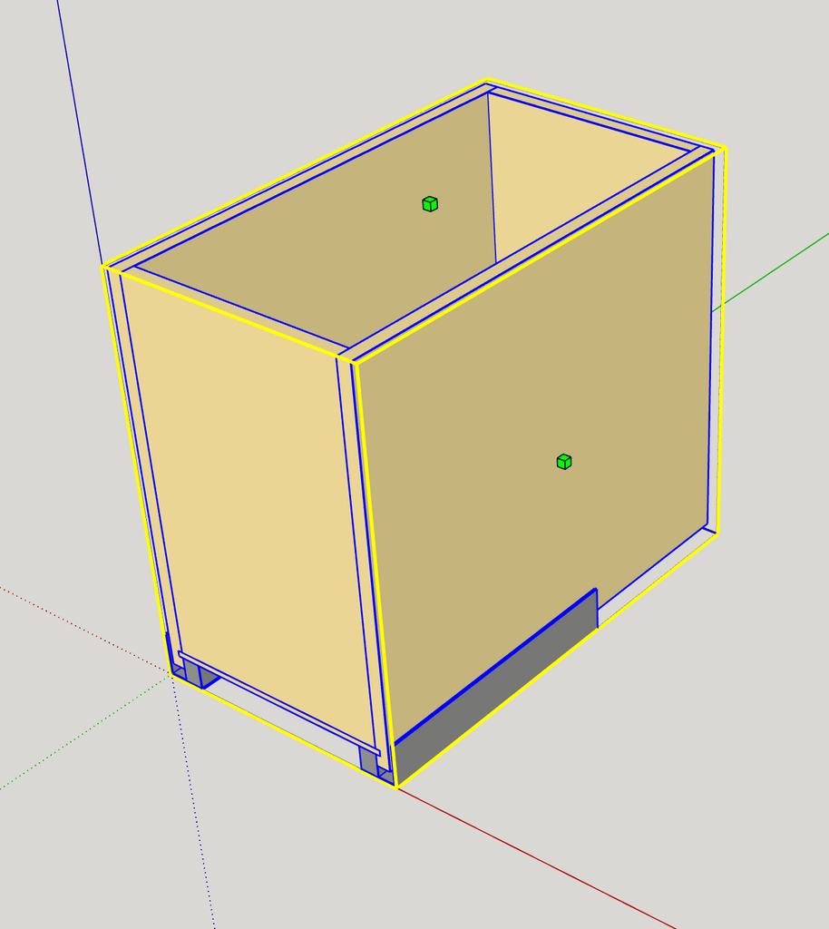

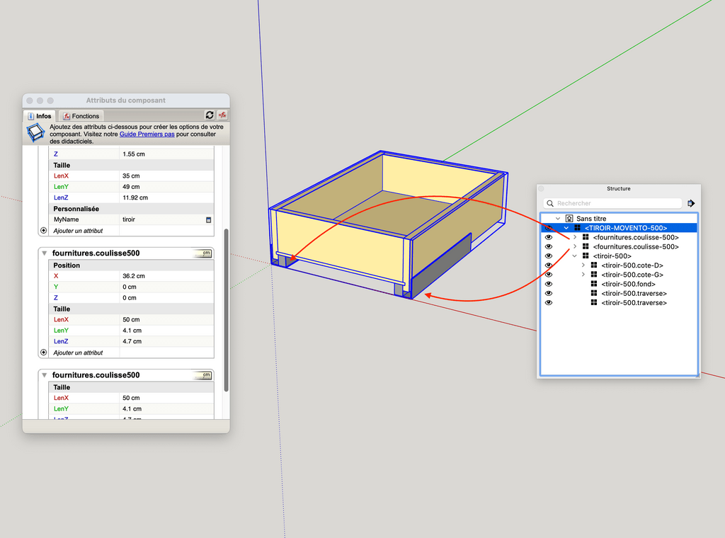

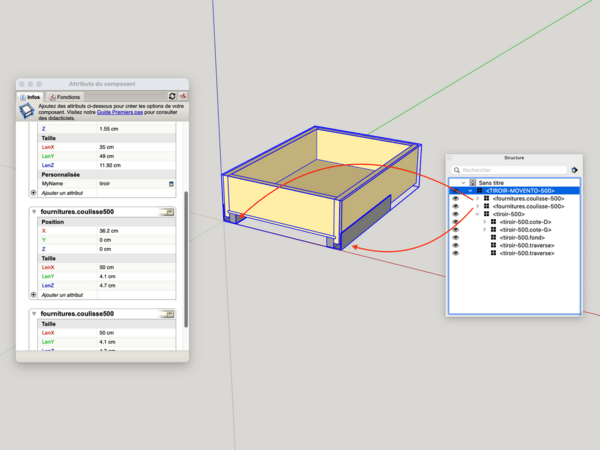

Dans mon exemple, j'ai un composant dynamique qui contient :
  • 1 caisse de tiroir
  • 2 coulisses (dont l'une est en symétrie avec l'autre)
Et j'ai défini sur le DC que seules la largeur et la hauteur peuvent subir un étirement.
Et du coup, c'est tout le tiroir que je place dans mes caissons.
