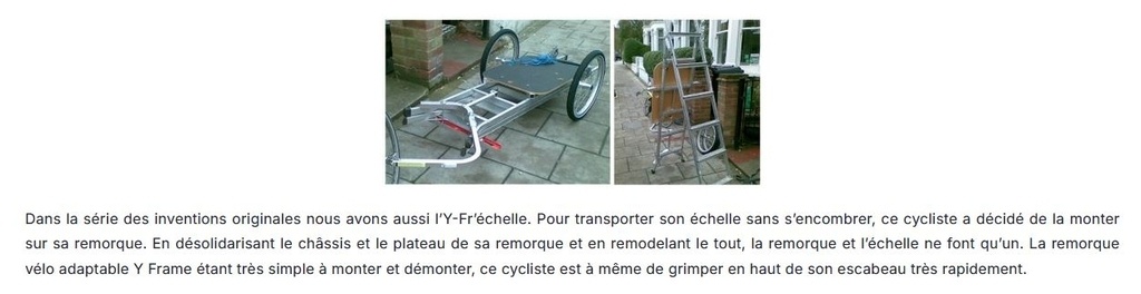

BoisTordu
Le concept a déjà été réfléchi!! 😅😅
Malijaï
BoisTordu C'est pas grave, ce qui compte c'est l'idée. Les échelles en alu ça peut servir à tout ;)
En tout cas, faire une remorque à vélo n'est pas très complexe.
Quelques astuces par ici, notamment pour l'atelage

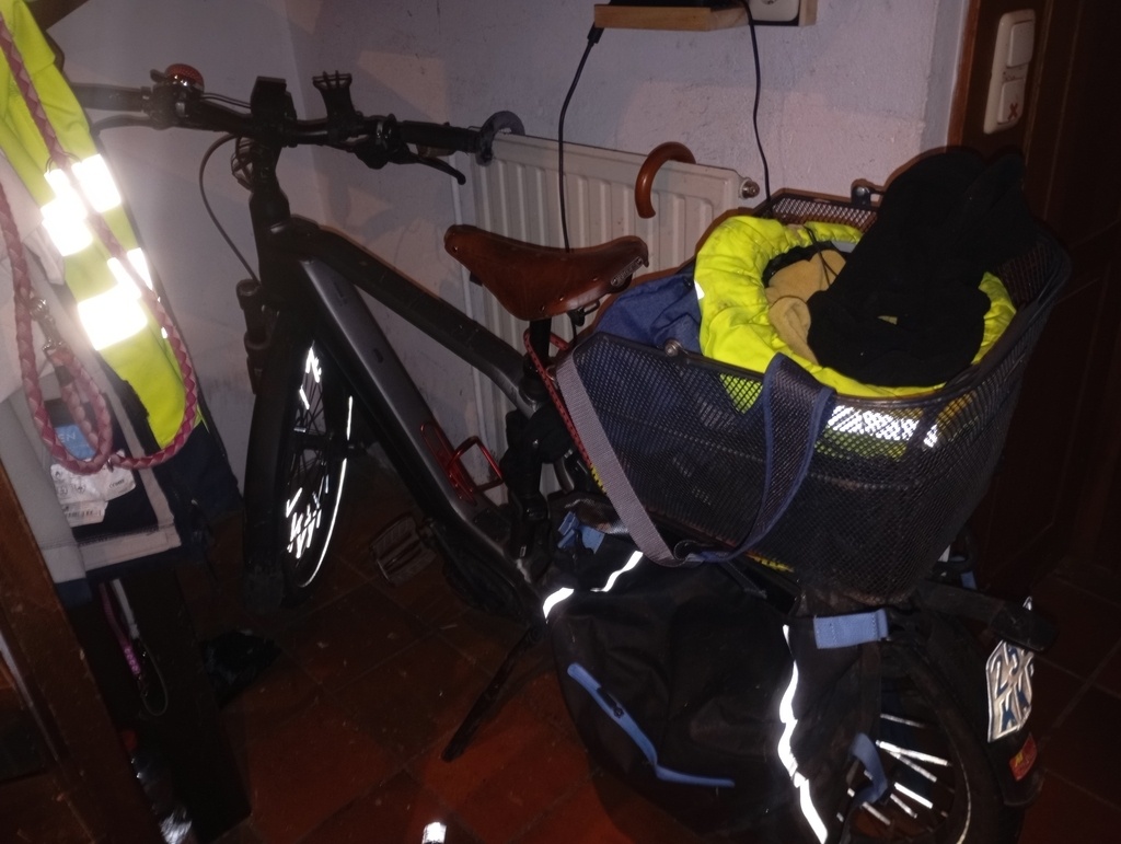

je suis agréablement surpris un speed-pedelec haibike trekking 45km/h,
on les trouves neufs non vendus -40% ( ils n'ont pas trop la cote car il faut une plaque (assurance 35€/an) et donc interdit sur les pistes cyclables, (faut mettre quand même 2,8k€)
pour l'utiliser régulièrement: tu ne roules pas a 45, mais autour de 30/35kmh avec une belle autonomie tu sens pas le poids du chargement et personne ne te fait de reproiches sur les pistes cyclables par contre en cas de pépin, pas bien
