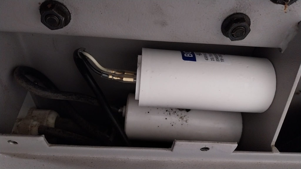

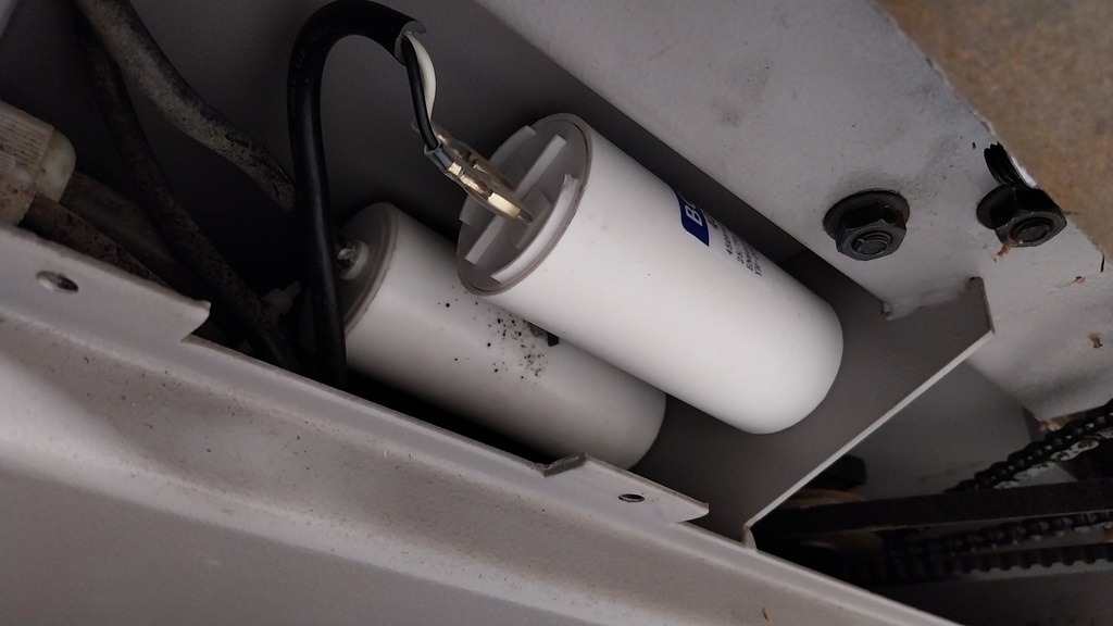

es-ce vraiment un condensateur de démarrage? mon compresseur a eu son condensateur qui a explosé après un usage prolonger et après recherche il s'agit d'un condensateur permanent (créant une pseudo phase entre 2 enroulements) et après remplacement par un de meilleure qualité il démarre mieux par temps froid et tourne parfaitement.
Jean-Claude Di Fazio
Je pencherais aussi pour cette hypothèse : soit ce n’est pas un condensateur de démarrage (as-tu une photo du bestiau ?) soit il ne déconnecte pas mais cela serait une pure coïncidence pour ces trois pannes car le relais est intégré au condensateur (c’est pour cela qu’il comporte 4 broches de sortie), donc il était chaque fois renouvelé.
L’autre hypothèse serait une série défaillante (envisageable si c’est toujours le même technicien qui vient réparer) ou un modèle inadapté (par exemple 250V au lieu de 400V).
La chaleur excessive, je n’y crois pas une seconde.
nicolas75
Alors, en effet, après avoir lu vos commentaires je ne suis plus du tout sûr qu'il s'agisse d'un condensateur de démarrage.
Voici celui que j'utilise en remplacement de l'original Felder :

Ce condensateur ressemble aux 2 condensateurs que j'ai sur ma rabot degau (hammer a3 31 monophasé) dont l'un est de démarrage et l'autre de fonctionnement, et ce sont exactement les 2 mêmes modeles / caractéristiques.
La référence que tu indiques ne comporte que deux fils donc il est probable que le relais de déconnection soit indépendant. Ce serait alors lui le fautif. Si j’ai le temps, je jetterai un œil sur mon AF14, au câblage probablement similaire.
