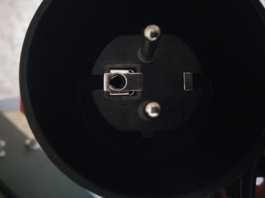

J'ai reçue cette semaine ma petite metabo HC260 monophasé après 1 an d'attente et j'ai besoin de vos lumières. J'ai pas mal galéré pour la monter mais j'ai finalement réussi. Au moment de branché gros doute, je teste toutes les rallonges que j'ai à ma disposition et impossible de faire le branchement. Ça coince et j'ai beau forcé vraiment fort rien n'a faire ça ne rentre pas.

Edit: Voici la prise mâle de la machine (qui me semble totalement classique ☹)

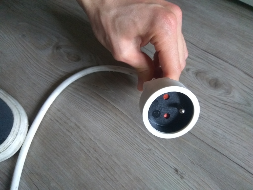

Et voici le genre de prise femelle que j'ai pu essayer. J'en ai essayé 5 dans ce style mais ça bloque pareil à chaque fois.

Ce que l'on voit est une fiche franco-allemande (ex : jonction-et-de...ranco-allemande). Ca devrait fonctionner avec une fiche FR, mais sans doute que la terre ne rentre pas.
Tente avec un adaptateur comme ceci : confort-electr...ise-p-4543.html

L'adaptateur n'est nécessaire que si tu n'as pas le trou de terre (fiche allemande pure)
Oui, mais je me dis que si c'est le centrage qui déconne, ça permet de contourner le problème.

Mets du WD40 dans la fiche femelle, sur les éclipses rouges.
A force d'inventer des sécurités à la c.., on finit par ne plus pouvoir utiliser le matériel...
Les fiches bas de gamme sont souvent très dures à connecter.
SebD
Ta rallonge est OK théoriquement mais on voit les capots rouges qui correspondent à une sécurité enfant.
Il faudrait que tu trouve les petits bitonios rouge qui se mettent sur les fiches pour brancher dans des prises sécurité enfant
j'ai régulièrement des galères avec les fiches sécurisées. Sur des enrouleurs de chantier, parfois une des prises résiste plus que d'autres selon les machines. Sur des barettes pourtant estampillées NF, je dois forcer pour certaines fiches, tout en veillant à être bien en ligne.

Pour avoir une éventuelle réponse, il vaudrait mieux illustré la question d'une photo de la fiche douteuse
Turdabou
J'ai édité la question pour ajouter des photos
Fiche allemande. Il existe des rallonge avec des fiches moulées compatible avec le cran de chaque côté mais sinon à ta place il y a longtemps que j'aurais coupé et changé la fiche et fait un joli tas de copeaux.

Tu sembles être en 220V, j'ai vu que la machine existait dans les 2 versions. Les prises pour le 380 sont beaucoup plus grosses.
Si c'est du 380v, retour fournisseur.
Si c'est bien du 220v, compare déjà la prise mâle de la machine avec celle d'une de tes rallonges, tu dois avoir une légère différence qui fait que cela ne rentre pas, les standards n'étant pas les mêmes dans tous les pays il suffit qu'on ai livré une machine pas prévue pour le marché français.
Au pire tu changes le câble.

Oui c'est bien du 220v. Il m'avait livré en Avril une en 380v et je l'avais renvoyé. Cette fois ci j'ai bien fait attention à la référence avant d'accepter la livraison !
Je n'ai pas de câble qui part de la machine mais une prise mâle. Elle me semble quand même très similaire à celle qu'on trouve en France d'où mon incompréhension et cette question 😅
