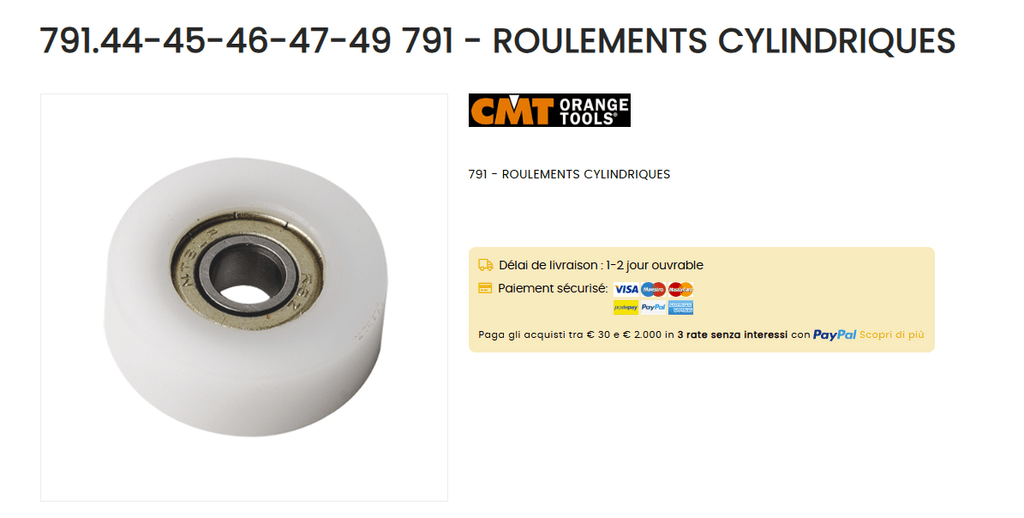

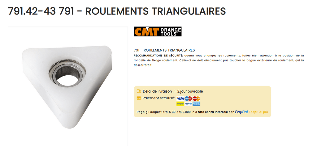

Salut les boiseux,
Je découvre qu'il existe des roulements en Delrin.
Je me dit que ca pourrait être parfait pour affleurer des chants à l'affleureuse "classique" sans laisser de trace sur le mélaminé ou sur le chant ABS.
D'autant plus qu'il en existe même en version triangulaire comme ca c'est certain qu'il ne tourne pas en même temps que la fraise.
Est ce que vous avez déjà testé ?
D'avance merci
Mickael
AtelierDZT
Festool propose plusieurs vidéos pour les étapes de placage de chant et finitions en expliquant justement que ce choix de roulement (triangulaire plastique) permet d'éviter les marques :)
Ce n'est pas le roulement qui est en Delrin, c'est le bout de plastique autour dans lequel est enchassé le roulement.

andrefy
oui, j'ai déjà testé les deux, et le triangulaire risque moins de laisser de traces.
Mike0411
Merci andrefy !
Qu'est-ce que tu appelles une "affleureuse "classique"" entre guillemets ?
Pour l'affleurage, pour ma part, je préfère une affleureuse avec un guidage indépendant de la fraise, comme je l'expliquais ici.
Pour le roulement triangulaire, il a surtout l'intérêt d'éviter certains défauts, dus à un copiage "trop parfait", si on affleure un panneau dont le chant est encore brut, sur de l'aggloméré, particulièrement.
Au contraire, un roulement rond suivra tous les défauts et irrégularités, et parfois aussi un trou, sur un chant agglo brut ou CP, parfois même avec un stratifié avec un relief marqué.
Pour ne pas marquer les chants ABS, une bonne solution est d'avoir une affleureuse avec un frein de roulement (ou de s'en faire un soi-même). De cette façon, le roulement ne tourne que lorsqu'il est en contact avec le chant, et s'arrête lorsqu'il ne touche plus. Car il arrive souvent qu'au moment du contact avec le chant, le roulement est en rotation à haute vitesse, et vient alors frotter (et se freiner) et marquer le chant.
Pour le Delrin, en lui-même, si on a des roulements en état (et pas des roulements qui ont chauffé et qui en conséquence, sont bloqués, ce qu'on voit parfois), pour moi ça n'apporte rien de plus. En tout cas si on a pris les précautions dont je parlais au-dessus.
