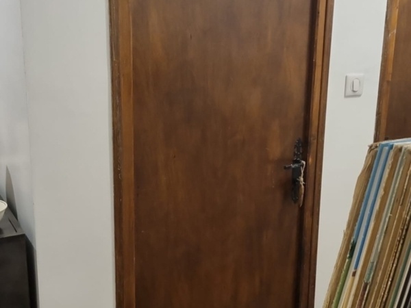

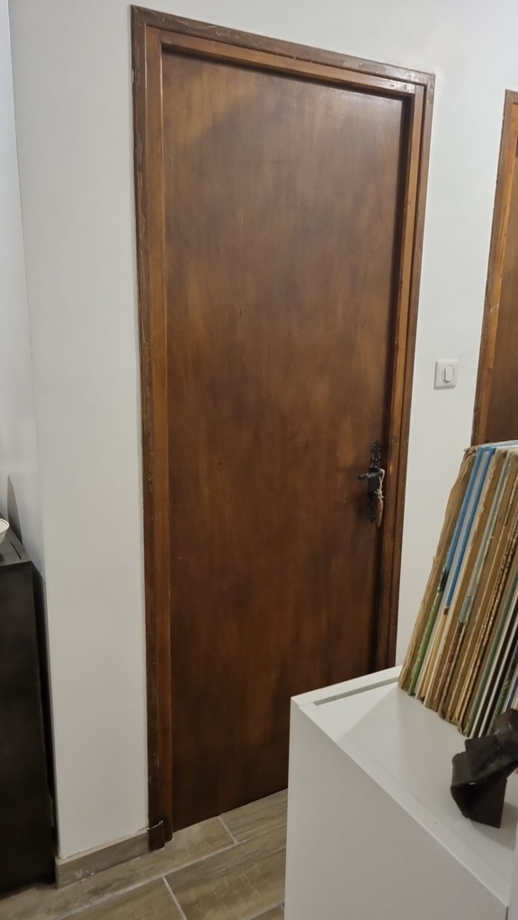

Un client me demande s'il est possible de rendre un peu plus rustique ses portes intérieures.
Pour vous planter le décor son ambiance intérieure est à base de vieux objets chinés. Par exemple son meuble TV est un vieil établi de menuisier.
Dans l'idéal l'idée serait de ne pas changer les portes mais plutôt de les customiser en ajoutant des choses ou en appliquant une finition
Je suis preneur de toutes vos idées.

Cette photo est la porte de votre cliente ou c'est un exemple de porte rustique?
Mike0411
C'est la porte du client oui.

Faux cadre avec des baguettes profilées collées. Ça se faisait pas mal dans les années 50-60 (souvent porte blanche avec baguettes peintes de la même couleur que le papier-peint fleuri!). Ça imite de façon plus ou moins lointaine un grand cadre.
Si les paumelles peuvent supporter le poids, on peut même imaginer de rapporter le cadre d'une porte avec chapeau de gendarme, ou tarabiscotée chinée. Si le client aime la chine, il doit bien pouvoir finir un meuble à transformer!

J’ai déjà ajouté par clouage/collage sur des portes planes plusieurs cadres réalisés avec des baguettes moulurées. Simple et rapide. Ensuite, il faut peindre/teinter pour harmoniser les couleurs.
Plus sophistiqué, un cadre en moulure et, en son centre, un CP de 3 à 5 mm pour donner l’illusion d’un panneau à plate-bande.
Un truc qui marchait bien aussi dans le temps, peindre avec une peinture spéciale qui donnait par les traces du pinceau l’illusion d’un veinage de bois. Faux bois.

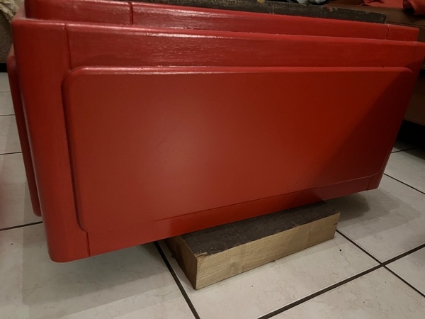

J'y collerais des panneaux de 5mm de mdf (si peint) ou autre (cp,...) avec les chants arrondis comme s'ils étaient montés en saillie dans un cadre. si l'épaisseur le permet, de petites rainures pour donner l'illusion de pièces assemblées.
En photo un exemple de l'effet que ça rendrait.

Merci Fabien R
C'est une bonne idee a creuser

j'ai bien compris que l'Ideal n'est de pas changer la porte mais dans le cas présent la porte isoplane restera une porte isoplane que l'on rajoute des baguettes et panneaux ou pas de plus il faudra refaire la finition , on peux penser la recouvrir mais on va de voir gérer les problèmes découlant des feuillure. Passer partout on risque d'avoir un prix supérieur au remplacement de la dite porte par une à panneau. ( l'Ideal serait d'avoir de vielles portes encore qu'il risque d'avoir des soucis d'épaisseur) A réfléchir ????
