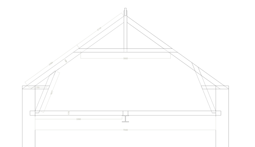

Dans le cas d'un remplacement complet du plancher (solives sous dimensionnées, flèches, vrilles, hauteur, etc), je m'interroge sur la fixation des jambes de forces de la charpente sur ce nouveau solivage. Je viens donc ici demander conseil :)

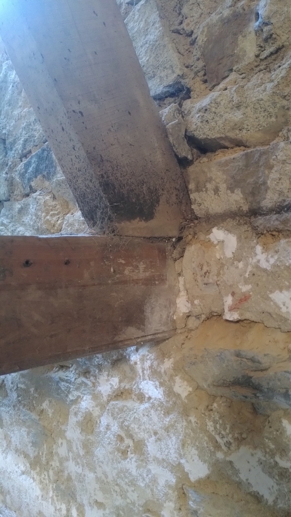

Actuellement, les jambes de force sont en tenon-mortaises dans leur solive respective (cf photo). Les deux paires de solives qui se font face sont clouées entre elle à leur intersection. (=entrait ?).

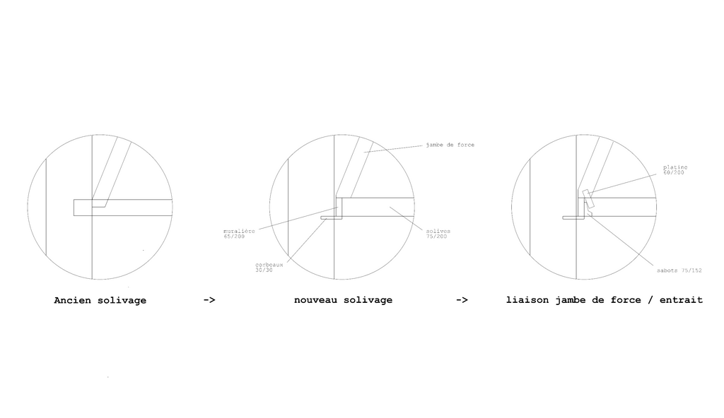

Je prévois de retirer ces solives, en étayant temporairement sous les blochets pour ensuite couper la partie basse des jbf afin qu'elles viennent par la suite au contact du nouveau solivage.
1) > poussée verticale : faut-il prévoir de sceller un corbeau plus conséquent à la verticale des jbf? ou les corbeaux prévus + la muralière reprendrait suffisamment les efforts selon vous?
2) > poussée horizontale : Une fois les jambes de force au contact du nouveau plancher, Comment fixer ces jbf au muralières et solives pour empêcher leur écartement et la poussée des murs ?
3) Les nouvelles solives qui recoivent les jbf seront moisées-clouées avec une plaque de contreplaqué pour les fixer entre-elles à leur extrémités.

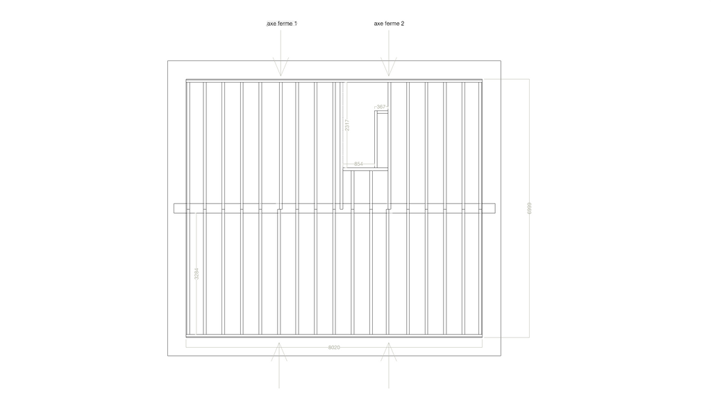

Les données du nouveau plancher :
-OSB 22mm
-solives 75/200 entraxe 500 portée 3285
-sabots 76/152
-muralière en lamellé-collé de 65/200
-corbeaux métalliques de 30/30 _ entraxe 500
Ce projet vous parait-il respecter un certain cadre sécuritaire ? Si il manque des éléments, je complèterais.
