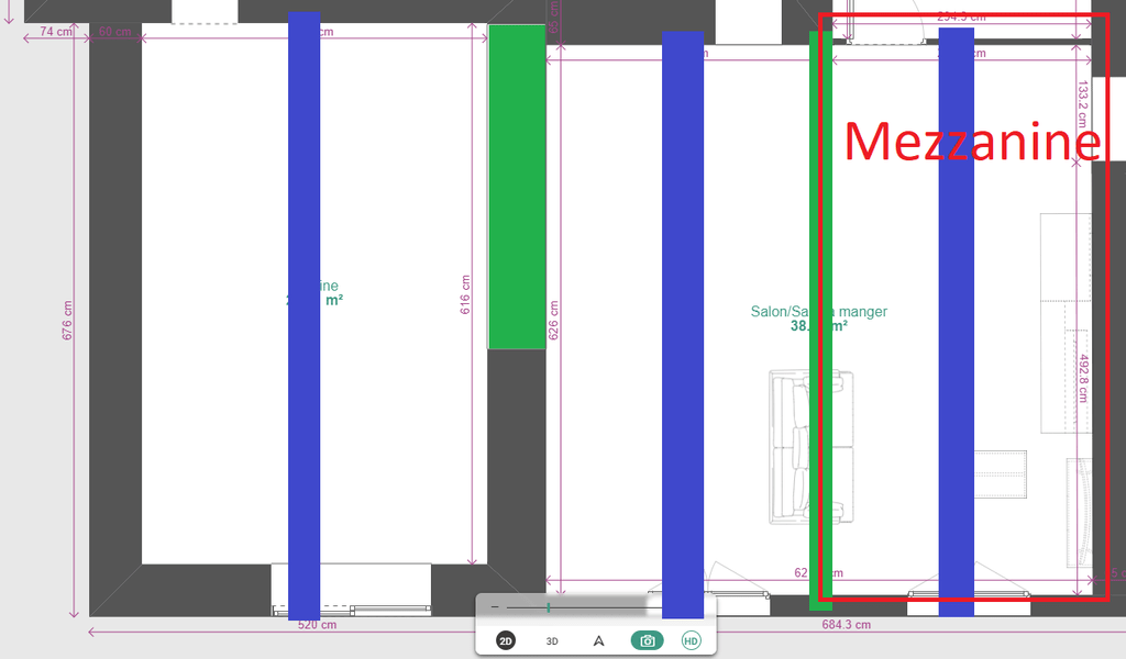

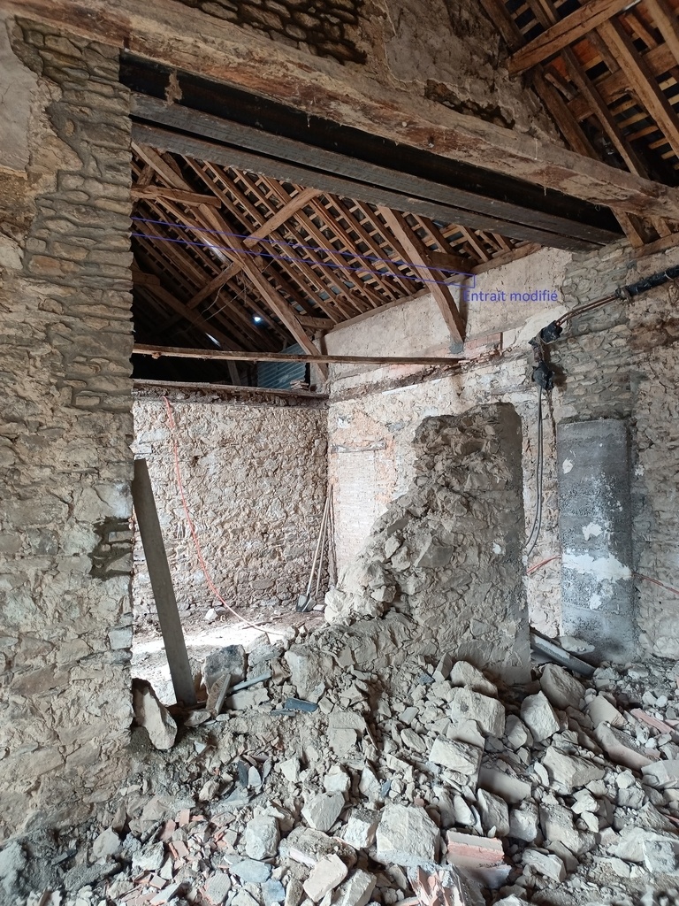

Je suis en cours de rénovation d'un ancien corps de ferme, nous avons supprimer le solivage sur deux pièces (future cuisine ouverte sur salle à manger/salon), afin de récupérer de la hauteur sous plafond et faire une mezzanine "filet" sur une partie du salon. Nous avons aussi fait une ouverture dans un mur, les deux HEB se retrouve à la hauteur de la panne sablière côté cuisine (il y'a deux pentes de toit différentes, la sablière côté cuisine est environ 30-40cm plus haute que côté salle à manger).

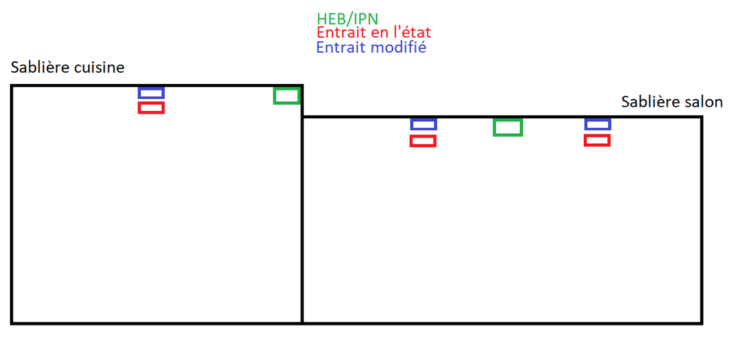

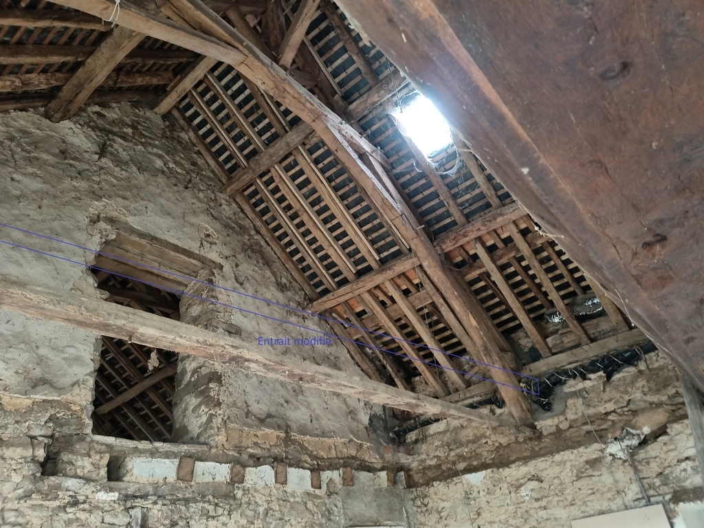

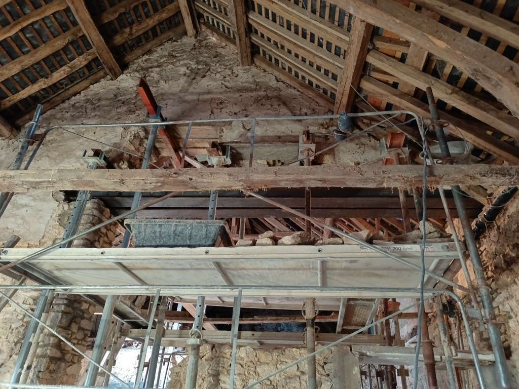

Dans ces pièces j'ai 3 fermes à double entrait que je souhaiterais modifier : rehausser les entraits pour les aligner en hauteur avec les HEB côté cuisine, et avec l'IPN qu'il y'a dans la salle à manger. Ces entraits étaient posés sur l'ancien solivage, là je voudrais qu'ils soient alignés avec le hauts des poutres acier pour plusieurs raisons : esthétisme, pour l'une d'entre elle la mezzanine reposera sur l'IPN et un des entraits modifiés et enfin, dans la cuisine, l'entrait a été coupé sur environ 2m, un fer plat relie les deux bouts restant.
Je pensais ajouter un entrait moisé sur chaque ferme (quel section ?), mais je risque de galérer à trouver des pièces de chêne de 6.5m. Auriez vous d'autres suggestions ?
Sur les schéma, en vert les poutres métalliques, en bleu les entraits modifiés tel que je le pense, en rouge les entraits en l'état.
Je tâcherai de faire plus de photos en étant dans le grenier, plutôt que du sol.

Et c'est bien pourtant le cas : son pieds de ferme côté nord (haut du plan) repose sur une solive et est pris dans la maçonnerie, qui elle même repose sur un linteau en chêne. Côté sud (bas du plan), le pied de ferme repose sur une solive, il était aussi ancré dans la maçonnerie jusqu'il y'a 50-60 ans, lorsque l'ancien propriétaire a ouvert la façade sud, le mur s'est écroulé. Ils ont donc remonté ce mur en parpaing, mais du coup les pieds de fermes ne sont plus ancrés dans une maçonnerie, pour la partie salon/SAM.
