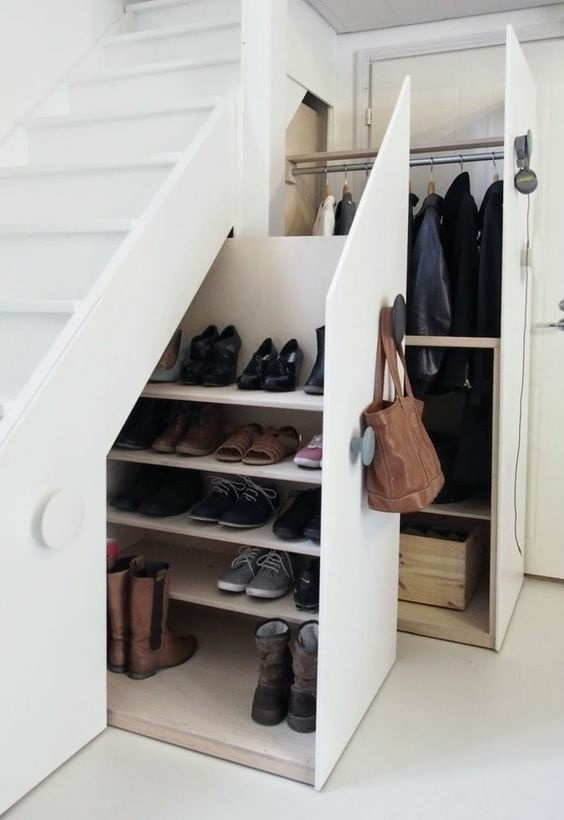

Après avoir réalisé un buffet type enfilade l’été dernier, je me lance dans un nouveau projet : faire une penderie coulissante pour optimiser l’espace situé sous un escalier. Puisqu’une image vaut mille mots, voici un exemple:
A la différence près que, étant débutant, je me contenterais d’un caisson rectangulaire.

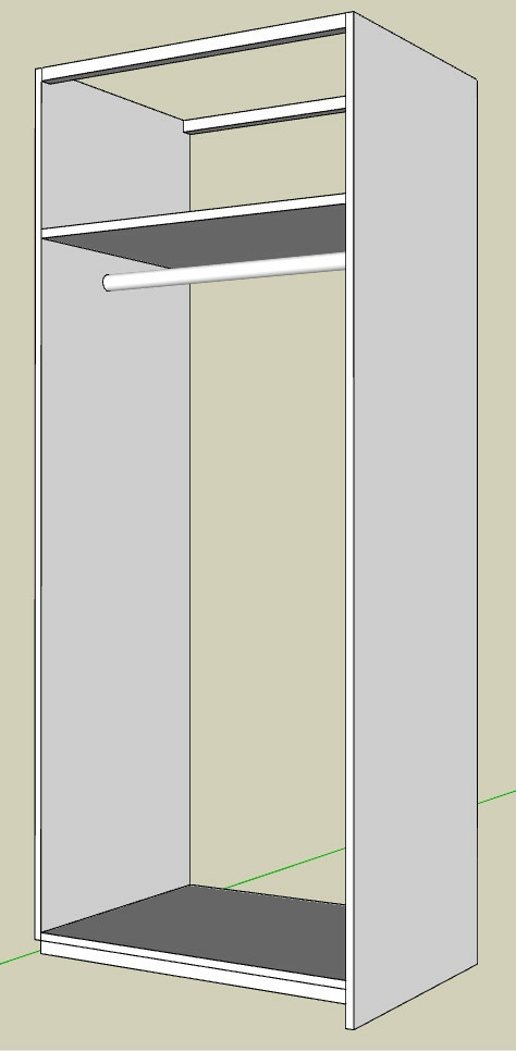

Et voici un schéma assez simple de la penderie que j’imagine:
En haut et en bas j'ai représenté des tasseaux pour y fixer des coulisses. Et si la façade descends un peu plus bas c’est pour cacher des roulettes que je pense mettre vers l'avant pour servir de soutien en position sortie.
Mon problème concerne les coulisses. En faisant des recherches je trouve essentiellement des coulisses pour tiroirs qui sont souvent prévues pour résister à des charges de 30-40kg. Or dans mon cas les coulisses vont devoir supporter un poids bien supérieur. Pour commencer le "tiroir" à des dimensions énormes (environ 2m de haut, 60cm de large et 80cm de profondeur). Ensuite la penderie servira à ranger pas mal de choses à commencer par des manteaux et des affaires de moto (blouson, casque, ...).
