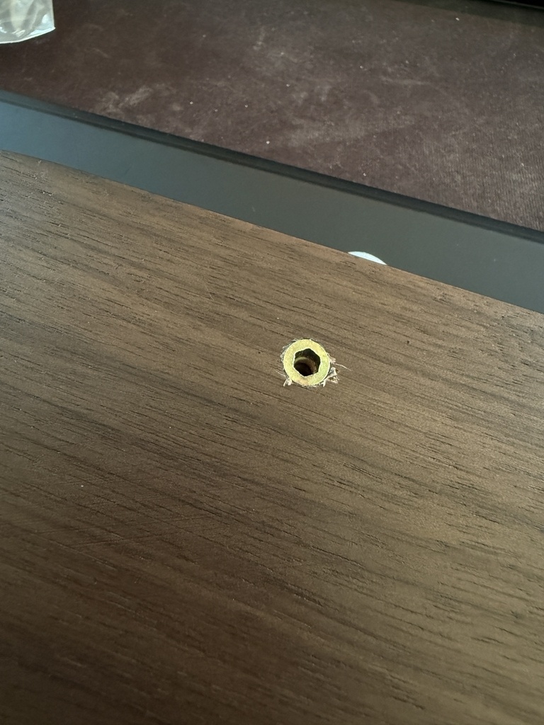

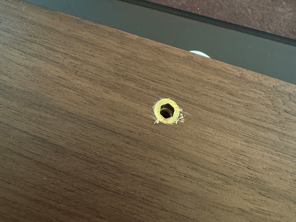

Comment éviter que le bois s'effrite en insérant des inserts filetés ?
J'ai prépercé avec un foret de 6 mm pour l'insertion d'inserts filetés destinés à des vis M4, mais le bois s'effrite.
Auriez-vous une solution pour éviter ce problème ?
Merci d'avance pour votre aide.

chanfreiner ton trou une fois celui ci réalisé

Pour l'avoir fait ce week-end avec du mélaminé bas de gamme, chanfreiner avec des petites fraises coniques est la bonne option !

On a l'impression que les éclats ne sont pas de la même couleur que la surface du bois. Si tu utilises un contreplaqué de mauvaise qualité, ou un plateau avec un très fin placage, il n'est pas étonnant d'avoir des éclats en perçant, même avec des mèches de très bonne qualité.
Pareil, si tu fais un lamelage, il faut que le bois soit de bonne qualité, sinon, tu auras le même effet. Et pareil, il faut que la fraise soit de bonne qualité.
Sinon, tu peux essayer de donner de la cohérence au fil du bois, en passant un vernis, ou un vitrificateur pour parquet avant le perçage. Cela va coller les fils du bois ensemble, et limiter les éclats.

Il faudrait faire un petit lamage pour que la "tête" de l'insert descende au niveau de la surface du bois sans forcer.
Donc un trou du diamètre de la tête de l'insert et de quelques dixièmes de profondeur, puis le trou de 6 pour le pas de vis de l'insert.

Si c'est au perçage que survient le souci, utiliser un forêt plus affûté...

Non c'est au moment d'inserer l'insert fileté, je vais essayer de chanfreiner, comme suggéré, merci !

Percer un tout petit peu plus gros ? Chanfreiner le trou ?
Sinon je mets de l'huile au moment de mettre l'insert pour lubrifier.
