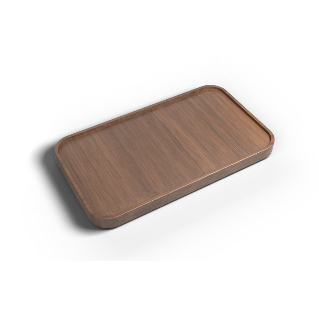

Je cherche une essence de bois adaptée à l’usinage CNC pour un produit de mon projet Stoba. J’ai un devis pour du chêne (29 €/pièce) et du bouleau (24 €/pièce), mais je cherche une essence moins chère tout en conservant une belle esthétique et un rendu foncé après huilage.
Le bois est usiné à la CNC avec des encastrements précis à l’avant et à l’arrière. Pour info, l’encastrement fait 27 cm x 15 cm x 0,4 cm, avec une bordure de 0,5 cm, et l’épaisseur totale du bois est de 2 cm.
Auriez-vous des suggestions d’essences adaptées ?
Je joins une photo du produit.
Merci pour vos conseils !

Pensez vous toutefois qu'il est possible de se rapprocher de la teinte de l'image que j'ai jointe avec du bouleau?
La teinte peut-être mais malheureusement la teinte ne fait pas tout la structure et les veines du bouleau seront très différents. Tu arrivera a quelque chose de proche de l'image que j'ai joint. Dans ton rendu c'est un bois a fibres denses le bouleau ne l'est pas.
C'est très difficile de teinter le bouleau, bois très clair et qui absorbe beaucoup. Personnellement, je ne suis jamais arrivé à un truc qui me convienne.

Par contre, sur votre photo, le bois a un aspect vernis (brillant). Vous n'obtiendrez pas cela avec de l'huile. Il faut aller regarder du côté des vernis mais c'est un domaine que je maitrise beaucoup moins (je privilégie les finitions écologiques)
Pour l'aspect, le noyer US, assez brun, et plus homogène que le noyer de pays (ou français), serait assez proche.

Oui en effet, j'avais fait un prototype avec un autre fournisseur hors Europe avec du noyer américain. Mais le coût est assez élevé.
Le noyer américain, une fois huilé ou vernis, est très foncé (bordeaux foncé).
Frozbee
Oui c'est que j'ai recu, et en effet beaucoup plus foncé que l'image que j'ai jointe.
